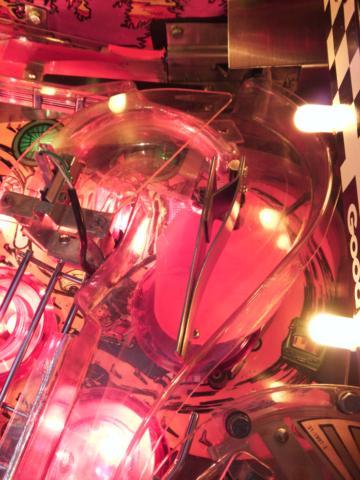

Salut à tous,
me revoilà avec mon corvette que je continue de remettre en route, après le soucis des boutons de flippers, j'en ai presque terminé, mais voilà je butte sur le diverteur de la rampe centrale...
En test, la bobine fonctionne, les optos aussi, mais en jeu, je ne le vois jamais s'activer du coup la bille ne va jamais sur la rampe du fond..
Sur les vidéos, le diverteur semble s'activer après le 1er passage de la bille sur la rampe et reste dans la position fermé pour laisser la bille aller au fond la prochaine fois.
J'ai échangé la carte fliptonic car au début je pensais que le problème pouvait venir de là, car il semble qu'il y ait une position "hold" du diverteur qui ne semblait pas fonctionner, mais c'était toujours pareil avec une autre, comme je voyais que des fois le diverteur semblait avoir un soubressaut quand la bille passait au fond, j'ai pensé à une mauvaise connection des optos que j'aurais pu faire, mais après vérif, il est impossible d'inverser un connecteur avec un autre... donc je sèche un peu sur le coup là...si quelqu'un à des pistes.. merci!
