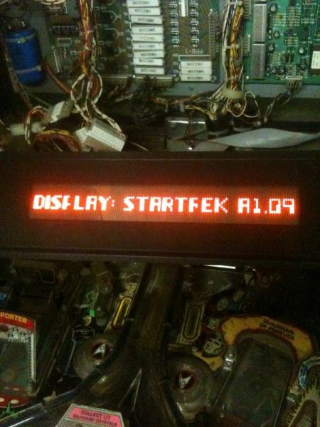

J'ai récupéré le Star Trek Data East dont JFK ne voulait pas, il s'allume mais ne lance aucunes parties, le dot ne fonctionnait pas car il manquait l'eprom.
J'ai reçu l'eprom ce matin (merci David), maintenant le dot fonctionne, mais le flip reste bloqué sur le message indiqué sur l'ecran (voir photo).
J'ai contrôlé la CPU, la PPB, ainsi que l'alimentation, tout est ok a par Q64 sur le circuit lampe de la CPU, j'ai débranché CN4 et CN5 pour isoler le problème.
Quand j'ai du mal a rentrer dans les menus, les boutons fonctionnent mais l'affichage ne suit pas, et pendant que je lançais un test afficheur, le flip a lancé une série de tests bobines en même temps.
Le flip a du mal a ce se mettre en attrac mode, et l'écran reste sur toujours bloqué sur le même message, sauf une fois en diagnostique il ma affiché "indefined diagnostic".
J'ai l'impression que l'eprom de jeu sur la CPU est hs, si quelqu'un a une idée, je suis preneur.
Merci d'avance pour vos reponses

Qu'en est il de tes voyants de la carte cpu ?
5 volt allume, pia éteint, blank allume au bout de une demi seconde a la mise en route, donc cela semble ok.

Non impossible de lancer une partie, à l'allumage on étant la phrase habituelle, les lampes plateaux clignotent une fois et elles restent allumées.

Curieux on dirait alors que la cpu serait initialisée
Essaye juste la carte cpu de branchée
Pas de carte sons, pas d'afficheurs.
Cela ne boote pas; toujours pas de lampes commandées ?
Donc cpu en panne, plus je ne sais pas là ...
C'est ce que je pensais aussi, mais le probleme est de savoir quel secteur de la CPU est en panne, cpu et clock ? data bus transceiver ? Proms ? adress driver ?
Apres avoir changé la plupart des composant qui se trouve en bas a gauche de la pile, la CPU fonctionne nickel, et en plus tout est opérationnel sur le flip, a part les bumpers qui sont un peu mou.
