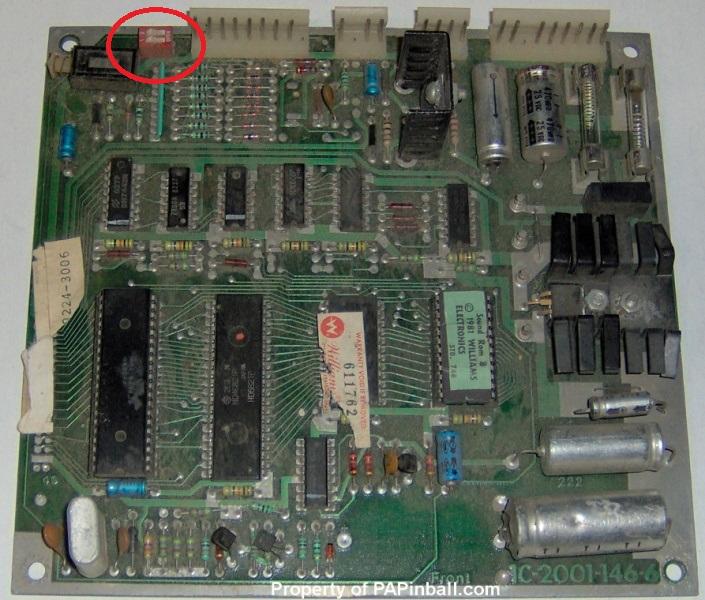

bonjour ,
tu as 2 petits swith sur ta carte son regarde dans quel position ils sont

And the winner is....Laurent ! Youppi
C'était la position des micros-switch qui n'était pas bonne!

pour la partie son : Quels sont les positions des 2 switchs qui marchent le mieux en définitive ?
ma configuration actuelle est:
1 Open (off)
2 close (on)
C'est pas qui marche le mieux :o)
Un sélectionne la voix ou non
L'autre le mode sons ou DIng Ding ....
