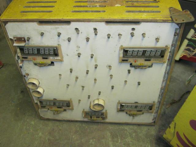

Voici les premières images de ma restauration du Solar Ride.
Plaque support afficheurs:
Avant:
Après:
Avec douiles neuves de RP.

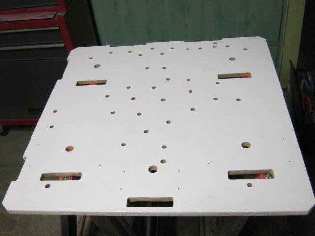

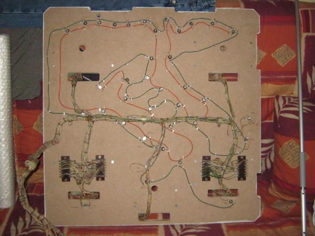

Le plateau:
Avant:
Après:
Avec pause de mylar et remplacement des bumpers avec des originaux.

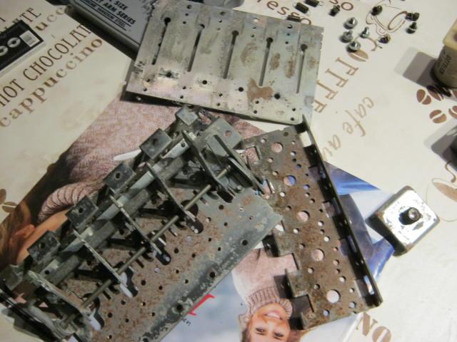

Supports batteurs:
Avant
Après

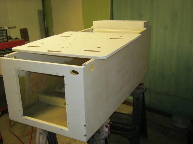

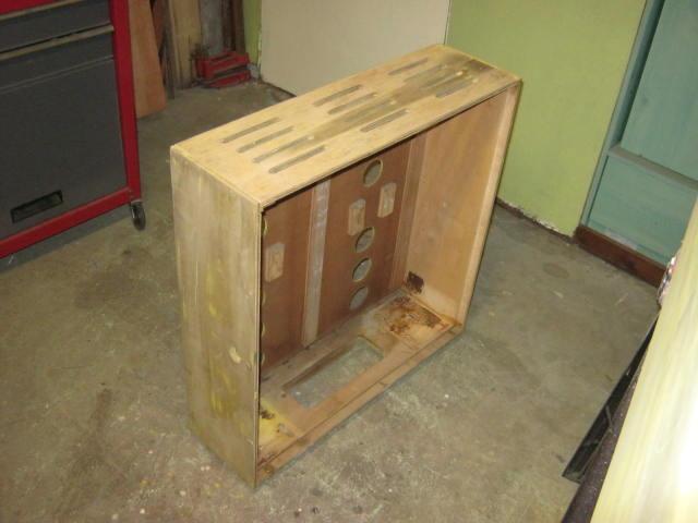

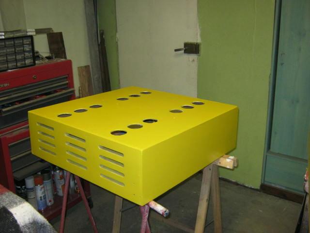

Maintenant la caisse et le fronton:

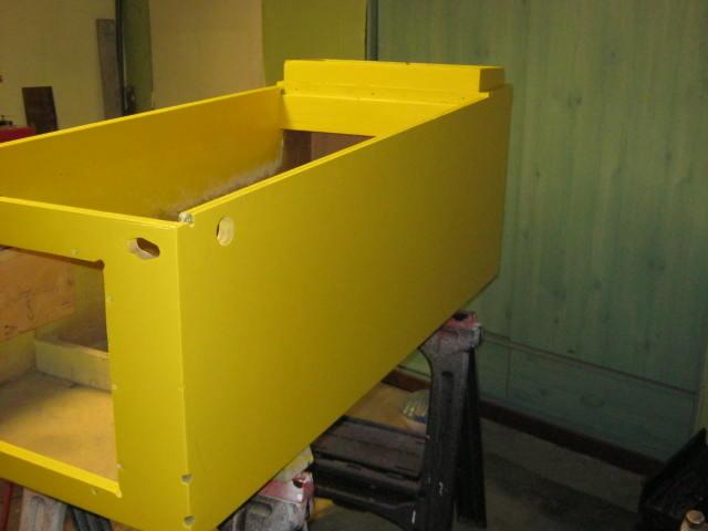

La caisse:

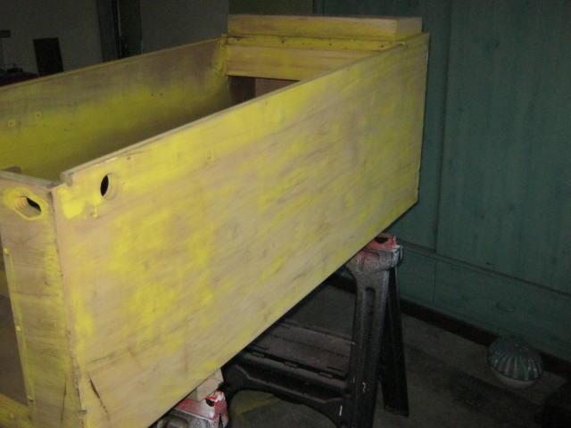

Ponçage:
Première couche
Couche de fond : le jaune

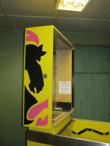

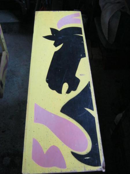

Le fronton:
Un des côtés:
Ponçage:
Première couche:
Couche de fond: le jaune:

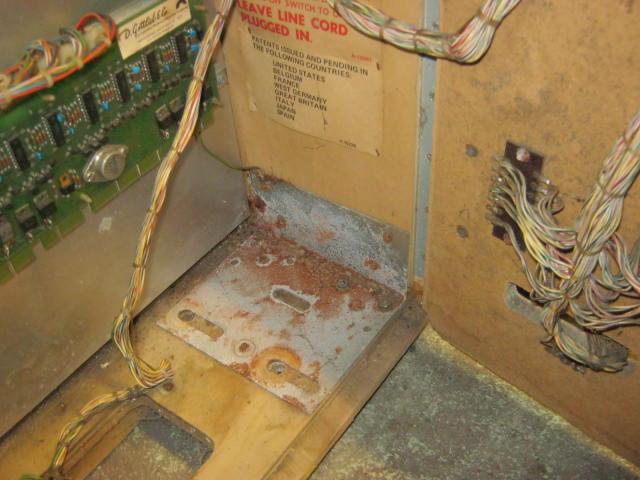

Reste à faire le décor (noir, rose) + toutes les parties métalliques qui sont oxydées:
Idem del'autre côté

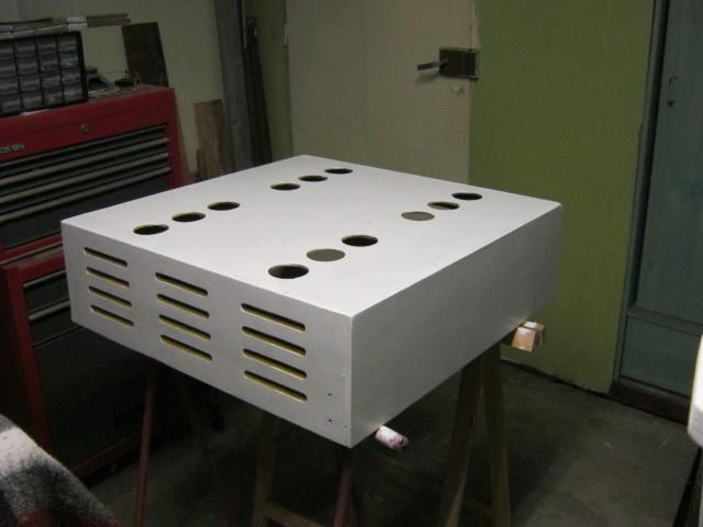

Banque de cibles:

Il n etait pas en bon etat, beaucoup de corrosion.

Pour la caisse tu as pris quoi comme peinture? tes teintes m interressent. J aurais le mien a repeindre.

Pour tes châssis de batteur , c'est bien en noir mais tu ne change pas les pièces ?? (plongeur, guide, butée etc...)

Le fond du fronton est l'original (ponçage et peinture)
La peinture est acrylique : jaune serin de chez Leroy Merlin. Pour le reste se sera du noir et du rose fushia.
Pour les composants des batteurs, je verrai lors de la remise en route.

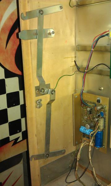

En remontant les différentes pièces composants le fronton, je viens de me rendre compte qu'il me manque le mécanisme de fermeture.
Quelqu'un parmi vous pourrait-il m'envoyer des photos de ce mécanisme avec quelles cotes ?
Merci par avance.
Bonsoir,
C'est ça qu'il te manque ?
cdlt

Et voilà la caisse et le fronton terminés.
Côté monnayeurs
Un des côté de la caisse
Un des côtés du fronton
Il me reste de cadre support de vitre qui est déjà peint en rose mais à terminer
Y a t il des points noirs dessus ? (mouchetage).
Je ne crois pas qu'il y ai du mouchetis dessus, je peux regarder demain à moins que quelqu'un soit plus rapide ;)
Merci pour tes retours Jacob, très instructif sup.
Pourrais pas te dire, le mien est recouvert d une autre peinture.ton rose a l air bien dans la teinte par contre.
Fait partager histoire que jen fasse autant.
