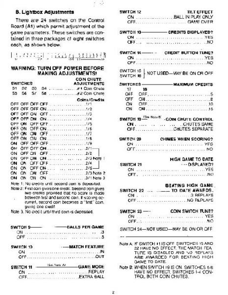

je n'ai pas la doc du solar ride, et je cherche à configurer les switch sur la carte CPU.
L'un d'entre vous aurait-il la page de configuration de ces switch ?
Merci de vos réponses
Bonjour
Voici pour les switchs du Solar Ride :
Impéc.
Merci beaucoup pour cette réponse rapide.
Je vais tester de ce pas.
Cordialement
