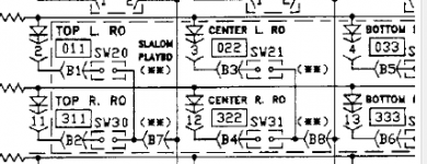

Sur un wipe out de Gottlieb , j'ai un souci avec 2 smarts switch. Sur le site j'ai vu que l'on pouvait mettre un switch "normal" avec une diode en série et un condo en // sur les bornes du contact.
En regardant la matrice à contacts, je vois qu'il y a déja des diodes (qui sont déportées sur une plaquette ), ma question est : faut il rajouter une diode directement sur le switch??? ou la diode d'origine est elle suffisante ???
