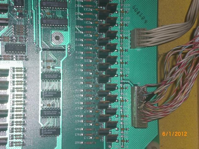

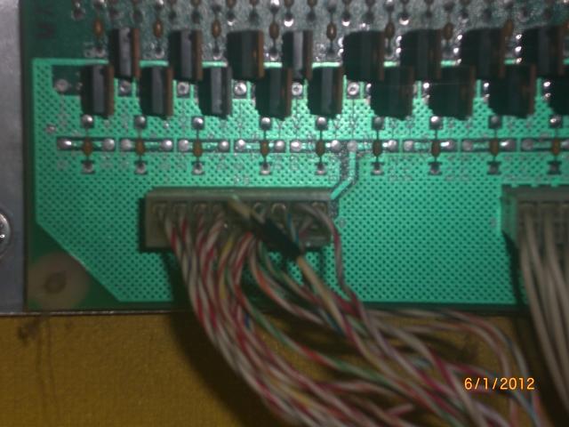

le slinghots du flip droit ne marche plus. la bobine a grillé mais le fusible était KO; j'ai changé la bobine et le fusible, le fusible a grillé ; j'ai repéré le fil (continuité OK) ; bobine testée OK ;

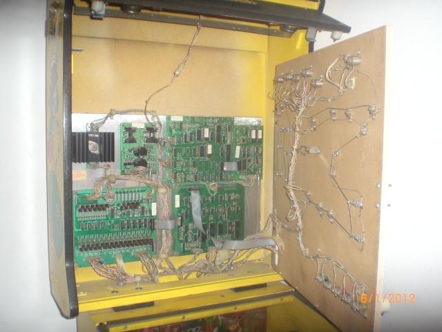

je vous joins quelques photos

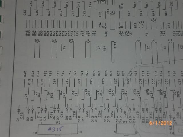

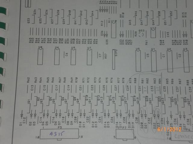

salut ,
comme je t'ai dit hier soir , le fil arrive en a3j3 ,no10 ,et sur transistor Q34 de memoire
a verifier
bon courage
sup.
Salut
Je dirais plutot Q5 sur la carte driver qui serait mort.
Voir page 28 du manuel et page 50 la bobine RIGHT KICKING RUBBER.
Transistor MOSFET IRF530 à remplacer et ou la résistance de 2.2 K Ohm et ou encore le petit condensateur
Cela marchera surement après ce changement
Attention coupe ses pattes puis dessoude
Sinon tu arracheras une mini piste très fragile !
