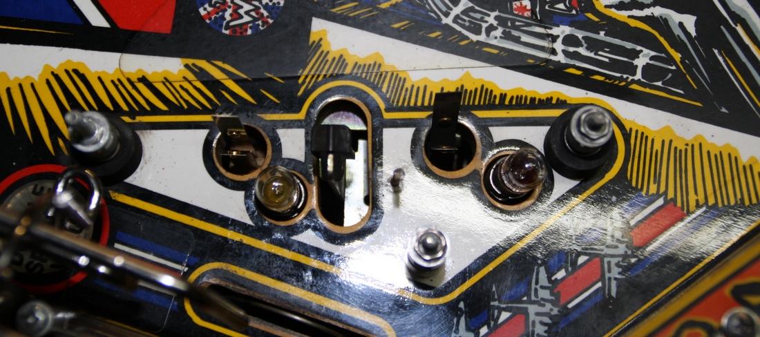

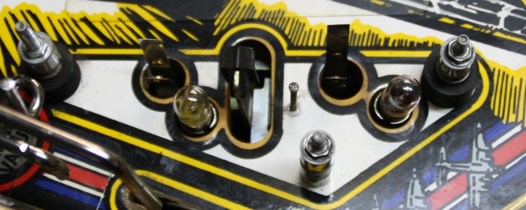

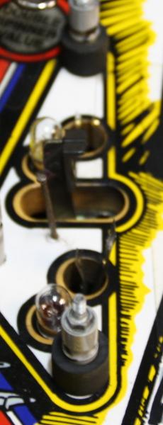

Voici les photos de mon slingshot gauche, il est comme celui de droite, à l'exception prêt qu'à droite il fonctionne tres bien!!!
une photo du dessous du plateau serait plus parlante
est ce tu peux faire fonctionner ta bobine manuellement
peut etre que la piece qui relie le sling shot a bobine est cassée
le mécanisme fonctionne à la main, le plongeur n'est pas coincé dans le foureau, aucune pièce n'est cassée
