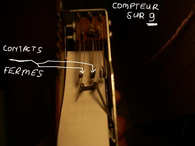

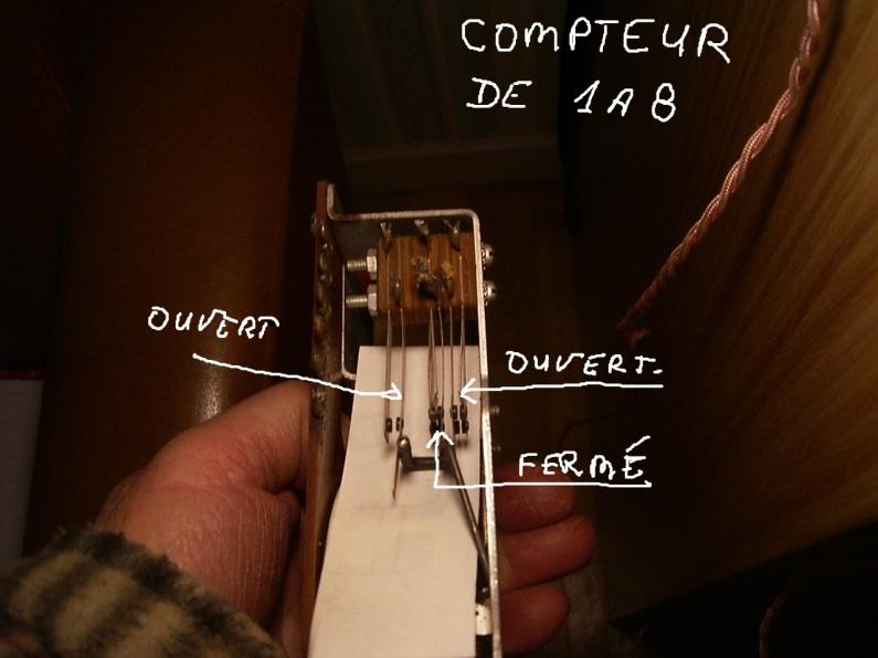

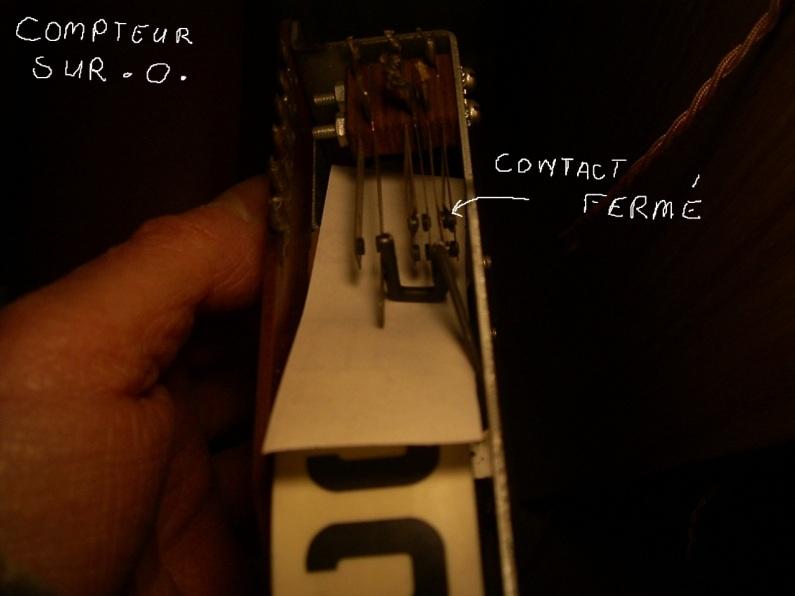

Bonjour quelqu'un peut il me donner la position des contacts sur le rouleau des 10 000
* position quand le rouleau est a zéro
* position quand le rouleau est de 1 a 9
Il y a 3 contacts : 1 près de la partie métallique
: 1 au milieu
et : 1 du coté circuit imprimé
compteur 1 ère génération sur SKY FLY
Bonjour quand les compteurs passent les 10 000 points , l'ampoule en dessous s'allume et ils croient que je suis au 100 000 .
* Quel est le probléme ?
Bonsoir ..SI ton ampoule s'allume c'est sans doute que le contact qui se ferme a 9 sur ton compteur des 10 000 est fermé même quand le compteur est sur un autre chiffre ..ILte suffit de le régler.
