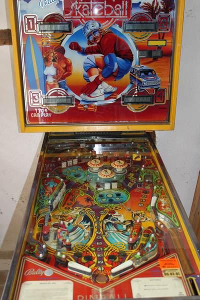

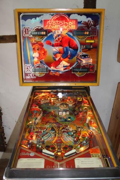

Je tente de mettre une photo de mon skateball j'espère qu'elle sera bien visible.
Bon je crois que ça avance !!!!!

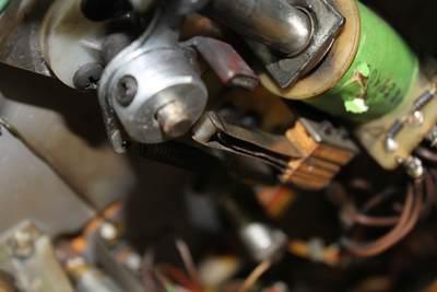

Voici une photo ddu switch du batteur gauche du haut du plateau qui me pose problème ont arrive à voir sur la photo qu'il est très usé.
photo du flippeur
Switch coté gauche batteur

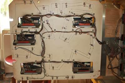

Le dessous du plateau

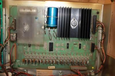

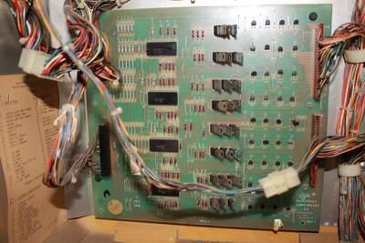

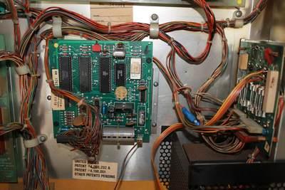

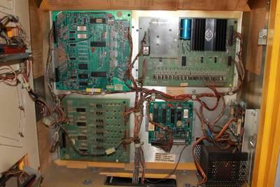

L'ensemble des cartes

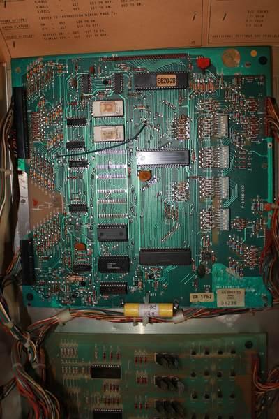

les différentes cartes ( ici CPU) je crois
Le flippeur allumé
Ben voila je crois que j'ai enfin réussi si sur c'est photos vous voyez à redire n'hésitez pas à me le faire savoir.
