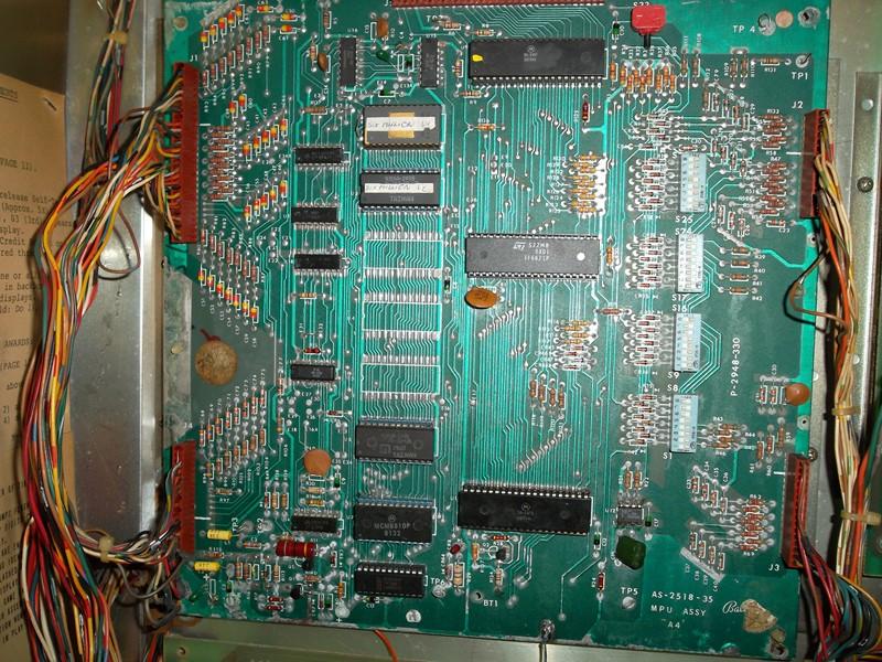

photo de ta carte cpu stp

haaalala..... ta photo 800X600 jpg
tu cliques sur ecrire une reponse
tu descends a telecharger des images
choisir un fichier...tc etc etc

une bonne oxydation de la zone en bas a gauche, tu peus l envoyer a david pour la refaire
on dirait que c est monté jusqu au 555

Faudrait voir de près cette cpu (photo état)
Car elle boote bien

C'est possible que ce soit U20 ou U12 ?

Bien là j'ai du mal à dire, franchement
4502 ou ne555 délirant ....Je ne sais trop t'en dire
Je dirais bien à la case Restorpinball la cpu....
