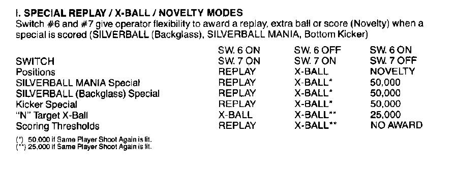

mon Silverball fonctionne bien,
mais, il ne "clack" pas les parties gratuites sur les 3 valeurs rentrée en ''1'', "2" et "3".
il ne "clack" pas non plus les "Spécial".
par contre, il "Clack" les loteries et les "High Score"
c'est probablement le paramétrage d'un (ou plusieurs) Switch de la carte mère, mais je n'arrive pas à trouver lequel.
J'ai bien la documentation, mais je ne suis pas très fort en anglais.
Bonne journée et merci pour toute l'aide apportée.
SW = Switchs Cpu
SW # --> son numéro, soit positions
Sw6 et Sw7 sur ON
Et cela doit marcher ;)
