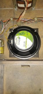

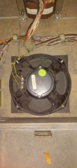

HP basse installé, avec les visses de montage d'origine. Aucune adaptation à faire !
Voila le avant:
Après:
Le nouveau HP prends un peu plus de place, mais aucun effort pour l'installation. Plus qu'à installer les nouveau twitters.

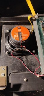

Changement de programme pour les tweeters !
A la place des HP d'origine, j'ai mis des coaxiaux double canaux 4 Ohms 4x4. Le résultat est bluffant avec beaucoup de basses et de médium supplémentaires, donc un son beaucoup plus rond!
En terme d'installation, les tweeters demandaient quelques modifications . J'ai fait un patron du HP d'origine, on peut voir qu'il faut soit re percer les fixations dans le fronton ou faire un adaptateur...
Avec les autres HP, j'ai eu plus de chance sur les fixations. J'ai juste ajouté une entretoise sur les fixations pour que la membrane du HP ne soit pas en contact avec le bois du fronton.
