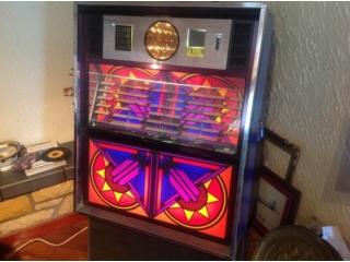

Bonjour à tous
Je possède un celesta.
Je ne peux plus faire de sélections car mon juke enchaine les disques un par un, face A puis face B.
Pouvez-vous m'aider s'il vous plait.

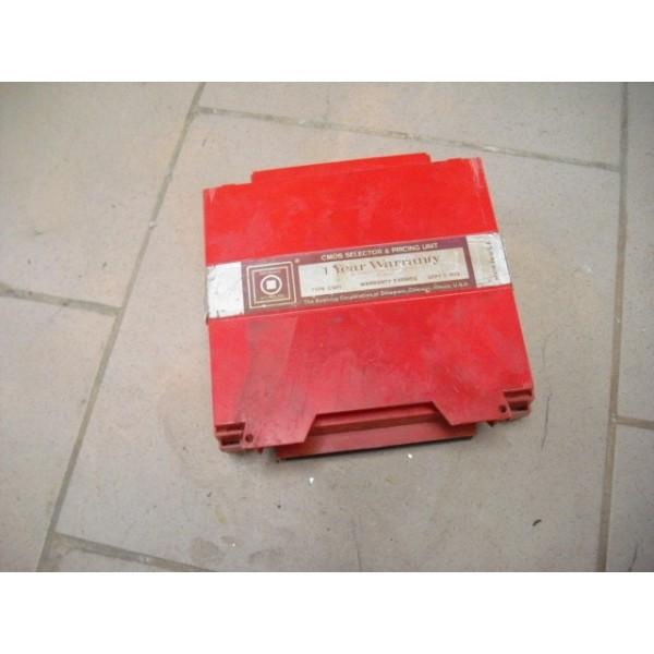

en second lieu la selection de ce juke passe par une boite rouge
sur le haut a gauche de l'ampli
ce boitier de selection et souvent en defaut , ou alors tes contacts clavier qui
peuvent etre bien sale , verifie cela dans un premier temps
