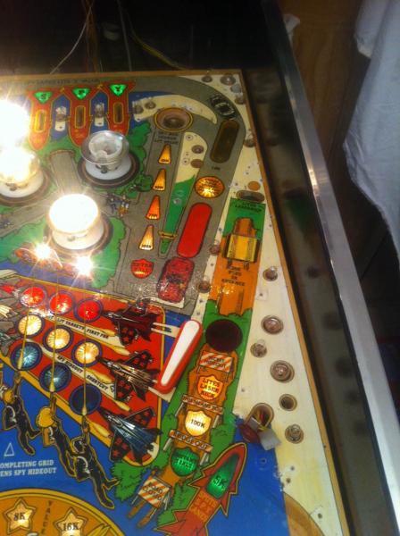

Après remise en retour de mon secret service suite à son nettoyage, une série de lampes du même coté ne s'allument plus.
Je n'arrive pas à trouver la cause de cette panne, avez vous des idées ?
Les fusibles n'ont de rapport
Il faudrait que tu listes avec la page LAMP MATRIX quelles sont les lampes concernée avec précision
A mon avis si cela marchait avant c'est simplement un fil qui est sortis du connecteur allant sur la carte CPU
