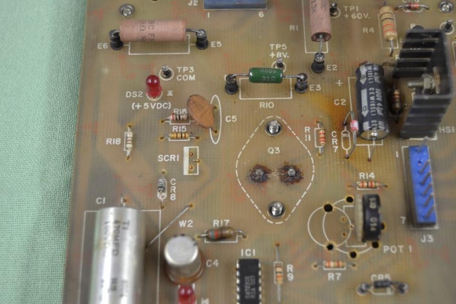

Sur mon alim de time line Syst 80 il me manque un transistor sur SCRI a gauche de Q3
j aimerai savoir sa réference pour le commander sur RP
je restaure cette alim,quelle sont les composants a remplacer ,pour bien faire,puisque que j y suis
merci
salut !!!
regardes dans les articles de David; tout est expliqué; y compris la fiabilisation de cette alimentation
Salut
Ok j ai vu les motifs , mais j ai toujours pas la ref du Rcr1
TIC106 M
Indispensable c'est le circuit de protection du +5 V et cela protège alors les cartes dans le cas d'une surtension
Super génial que ce montage de protection !
Ajustable de 1 K à remplacer à coup sûr (Pot1)
Possible que ta diode Zéner de 8.2 V soit HS, voit celle sur RP que j'ai choisie pour
Teste CR5, cas échéant change là (cela vaut 16 centimes ...)
