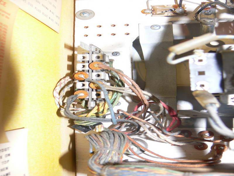

Tu as aussi des fils avec des petits plot à leur extrémité
Cela vient s'enficher dans le connecteur pour sélectionner le niveau justement
Bonjour..Dans ton fronton tu as une broche femelle avec 10 trous et des plots marqués de 10.000 en 10.000 De chaque coté de ta broche tu as des graduations de 1000 en 1000 Exemple.Si tu souhaite que ta partie claque a 35.000 tu prends le plot marqué 3 et tu le met dans la broche dans le trou marqué 5..C'est tellement simple que même moi j'ai compris..
