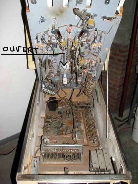

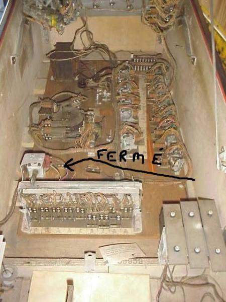

En plus du tilt a balancier et de la boule juste au dessus tu as les autres game over marqués par des flèches et celui de la porte dont je n'ai pas la photo..Contrôle également ton relai de tilt et celui de game over..[
