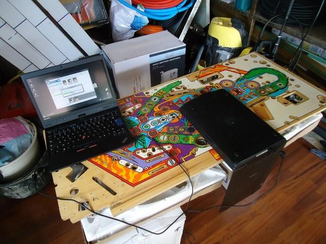

Je vien d'y faire un tour, 500$ le plateau complet loool.... Je viens de faire les 14 scans du plateau, je vais refiler ça à un pote qui est graphiste avec photoshop on peut tout faire il parait, on va bien voir ce qu'il peut faire.

Je vais faire réimprimer le plateau complet sur un adhésif transparent par un imprimeur ça va être de bonne qualité quoi, une foi l'imprimé collé sur le plateau vous me conseillé quoi ? Recollé un mylar par dessus ou une fitrif ?
Et les zones transparente ?
Car tu ne peux pas faire une impression et des trous après dedans cela ferait des dévers pour la bille et abîmerait tout
Il faudrait un support transparent pour faire cela
Pour l'aspect Chrome non cela n'était pas chromé mais nickelé .
Comment on enlève les insert ? Je vais poncer le plateau reboucher a l'enduit pour obtenir un billard. Faut il poncer les insert en même temps ou il faut les retirer avant ???
si tout est scanné et imprimé (y compris les inserts)
tu ponces tout complet tu fini au 800
perso je mettrais une couche de vernis avant de coller a l eau et au savon
Oui j'ai prévu de vernir tout le plateau avant de coller l'imprimé.
