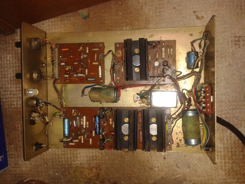

voilà la photo de l'ampli de mon 100h
par contre je n'ai pas de schéma électrique
Si tu as le schéma dans la doc des 100K, c'est la même chose pour tous les Jupiters avec un ampli à transistors: http://wsz.f.free.fr/docs/Jupiters_K.zip
A+
bon tout fonctionne maintenant c'est un problème de soudure enfin résolu
merci encore mais je pense qu'il faudra que j'investisse dans le renouvellement des chimiques et autres transistor qui ne pas très jolie jolie....
merci pour tous et longue vie au forum

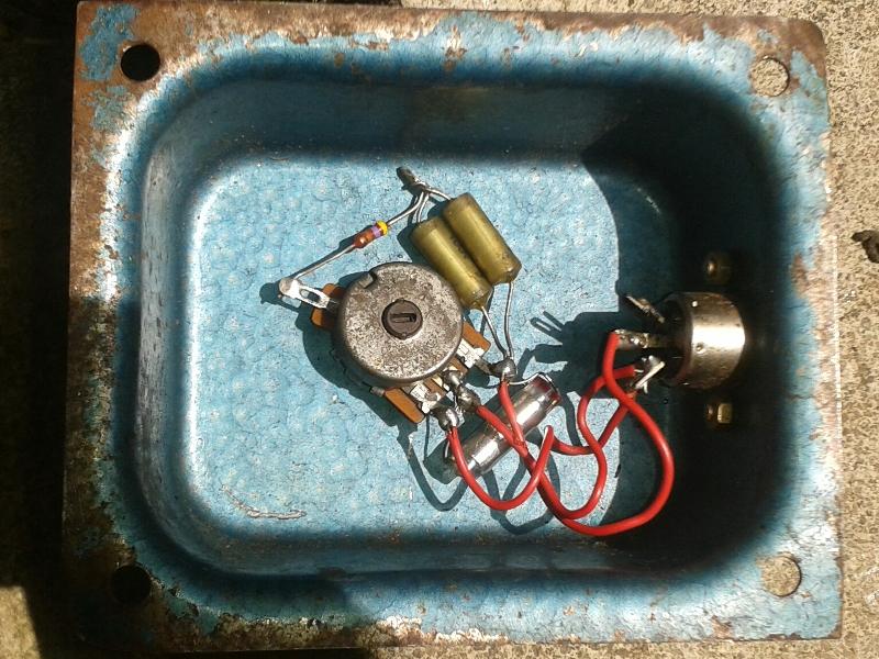

Je pense à un truc....
Purée à ce jour pour trouver un potentiomètre avec une entrée Loud (pour corriger les graves à faible volume), il faut s'accrocher .....
C'est quasi introuvable en neuf .
On peut en trouver mais c'est cher: http://jukebox-revival.eu/jukebox-parts/seeburg-parts/seeburg-algemeen/potmeter-voor-seeburg-mono-stereo-versterkers-vanaf-model-j.html
Sinon il y a des schémas sur le web pour faire l'équivalent sans la ou les prises intermédiaires. Il faut chercher "corrections physiologique".
En réalité, c'est pour compenser l'oreille humaine qui n'entend pas les graves et aigus de la même manière entre un faible volume et un fort volume, on peut donc sans passer.
