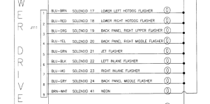

le sabre sur mon star wars pin ball 2000 ne fonctionne pas.
J'ai testé l'alimentation , il y a bien du 12 volts qui arrive.
lorsque je mets le fil noir à la masse , il s'allume .
Selon David (que je remercie au passage pour son aide) ce serait un transistor sur la grosse carte à changer.
voici la phot de la grosse carte au fond de la caisse,
du coup , les questions:
quel transistor et à quel endroit sur la carte?
Merci d'avance pour votre aide
