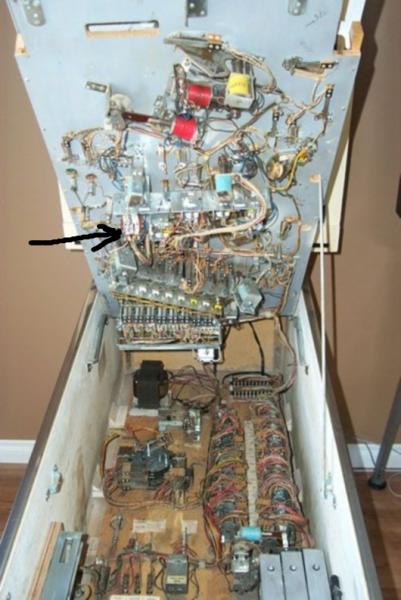

Donc il te faut controler le compteur de bonus qui se trouve sous le plateau Sur le royal flush il n'est plus comme sur les autres models précédent
..La il ressemble au compteur de loterie qui se trouve dans ton fronton..Si ce compteur est déréglé et que le contact zéro ne se ferme pas le relais ball return ne s'active pas et ta balle ne sort pas

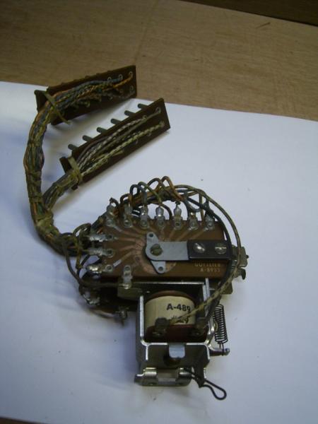

Ton compteur de bonus ressemble a celui ci..
La photo que tu as mise est le F relay de loterie ? Non ?
OUI ..Mais sur le royal flush le relai du bonus est identique .Sur cette série il n'y a plus le grand compteur qui figurait sur les models précédents .C'est la raison pour laquelle j'ai mis cette photo pour qu'il puisse le distinguer facilement..
