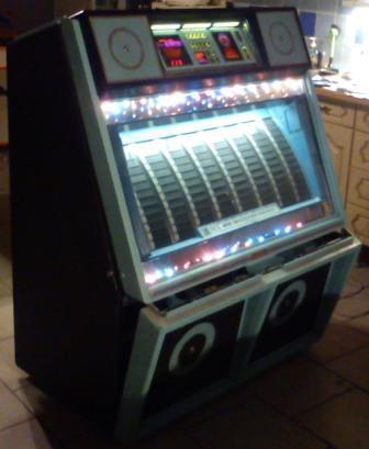

Bonjour
Une derniére petite piéce a commander pour ma machine.
AMI ROWE R87 de 1983
J'ai une dent de cassée sur la roue libre d'embrayage a came provoquant le saut d'une séléction de temps en temps. Elle se trouve en bout de moteur pour faire tourner le panier.
La términologie en anglais est celle-ci: Sprag wheel N°: 4 07223 01
Quelqun aurait il cette piéce? yauyo
Ou une bonne adresse pour la commander?
Merci .toufou

Regardes sur ce site pour des pièces d'occasion: http://www.jukeboxparts.co.uk/
A+
.sup..
En plein dans le mille Panthera.
Merci, trés bon site, le juke est sauvé. La piéce à 10 £
Encore merci. Pas évidant parmi toutes ces adresses.
s01
J'ai déjà commandé sur ce site, je n'ai jamais été déçu.
