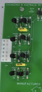

bonsoir la compagnie, est ce que quelqu’un a déjà vu la roue de l’épuisette qui vibre et ne se positionne pas sur un badcats ? carte ? moteur ? les ordres?
je commence à chercher
merci d’avance
Les petits transistors souvent en faute
Rien de bien méchant
Après reste l'opto
J'ai eu le cas sur le mien et d'autres jeux ayant la même carte, mêmes sanctions ...donc commence par les transistors

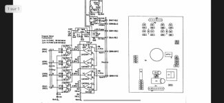

n’étant pas sûr place de chez mon pote, et n’ayant pas l’info des Qx sur le plan, tu n’as pas idée des références transistors et optos ?

Bon j'ai regardé et contrôlé les 2N, tout a l'air ok, par contre le moteur est vraiement dur !!! donc je pense que c'est lui le fautif,
ca attendra ;-)
Au fait David, bobine nickel ;-)
merci
Ah oui la bobine MDR
Encore désolé sur le coup là
Pour le moteur c'est un pas à pas
Cela doit tourner librement
Il est grippé alors clair et net
A réviser :)
