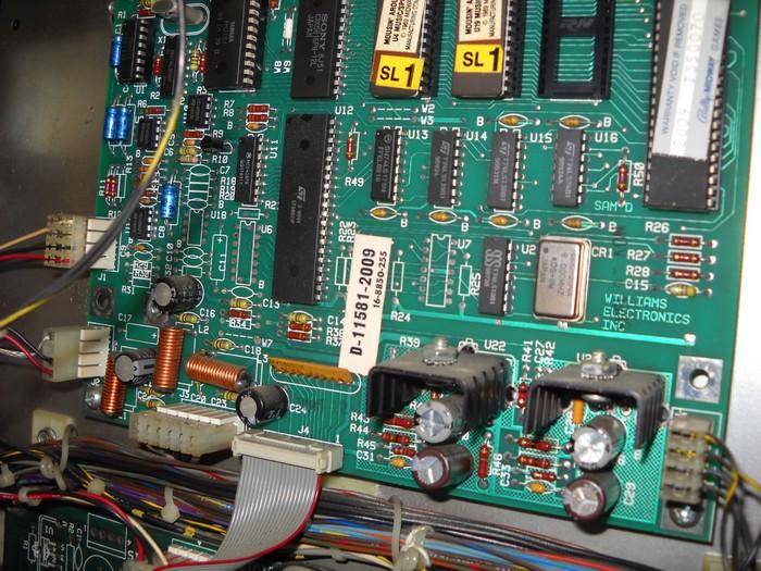

mon mousin a toujours ronronner comme un chat ,
et je voudrais que ca cesse, alors que faire, les enceinte sont a la masse ,comme moi
je pense a un condo de la carte son ,mais lequelle?
je vous mais une photo de la carte pour que vous puissiez voir
merci pour le coup de pouce

Pour la carte sons, le fait de changer les condensateurs n'aura sa raison là
Il faudrait plus changer le 1000 µF sur la carte régulation qui s'occupe du filtrage du -12 V

salut ,
condo 1000 uf changé , (du bol j'en avait un d'avance ) mais rien n'y fait
une idée ,le dr dude est de la meme generation que le mousin ,
je demonte le potar et le place sur le mousin ,et la le bruit a fortement diminuer
je vais aller en acheter un demain et faire un essai ,et vous donnerais la suite
