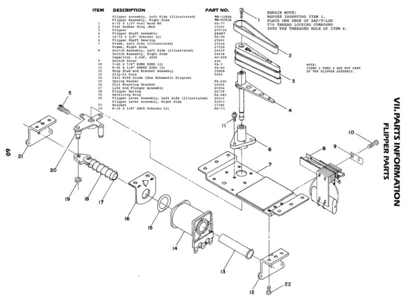

En changeant mes biellettes, plongeurs, fourreaux et butée sur les batteurs de mon flip Gtb Sys 3 j'ai remarqué qu'il manque une pièce. Entre la butée avant et la bobine il doit normalement y avoir une rondelle élastique afin que la bobine soit bien calée contre la butée. Or sur les miennes je n'ai pas cette rondelle et je vois bien en actionnant les batteurs que la bobine bouge car il doit bien y avoir 1 ou 2 mm de jeu entre la bobine et la butée avant ce qui n'est pas top... sans parler du manque de puissance que ca doit entrainer et de l'usure prématuré du plongeur qui du coup frotte trop contre le plongeur...
J'ai bien essayé de résoudre le soucis en improvisant une cale avec un petit bout de papier plié que j'ai glissé mais ca ne suffit évidemment pas... le papier finit par se décaler ce qui fait que la bobine n'est plus bien dans l'axe du plongeur. Tout ca frotte encore plus et reste parfois bloqué...
Du coup je me demande comment faire pour résoudre ce problème ou bien encore mieux, est-ce que ce type de rondelle de la même taille biensur peut se trouver ?
Merci ;)

Donc une photo je ne pourrais pas t'en montrer vu que je n'en ai pas encore trouvé et que je ne les ai pas mais voilà le schéma où on peut la voir dessus. (en numéro 15)
