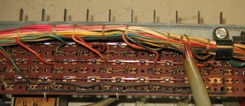

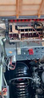

Je me permets de vous contacter à tout hasard car nous venons d’acquérir pour notre établissement un jukebox Roc Ola Princess qui fonctionne à 90%…mais les 10% restants nous posent quelques soucis.
Il semblerait selon nos recherches que le sélecteur de disques quand il est enclenché par la sélection des touches, se met directement en sécurité en créant une " alerte" dans la partie électrique qui lui est dédié. Mon explication n’est peut être pas très limpide mais j’ai essayé d’être le plus précis.
Le fameux sélecteur fonctionne bien quand on le déclenche manuellement, les disques sont lus sans soucis, jusqu’au bout et le système remet les disques à leur place ensuite…
Mais électriquement cela ne fonctionne pas!
la tête dite " Write In" ne tourne pas!
