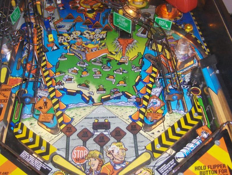

Alors voici ce que j'ai pu voir lors de mes recherches :
Celui-ci à des usures plateau au niveau du poisson et au dessus du flip droit :

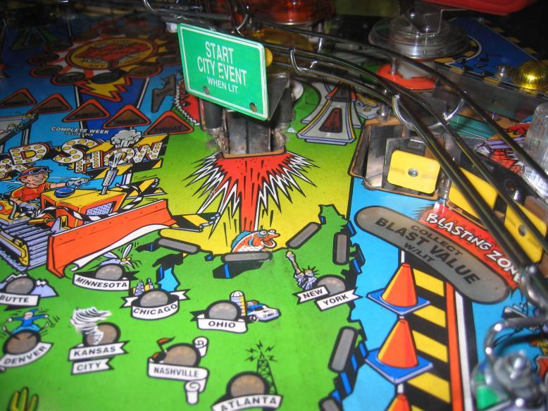

Celui-ci, trou de l'éjecteur pas mal esquinté (on peut mettre un cliffy) et plot de la blasting zone arraché (il existe aussi un cliffy mais rien ne vaut l'origine), on ne le voit pas bien mais il y a une usure au niveau de l'insert du poisson :

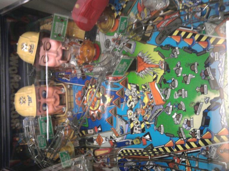

Celui-là , plot de la blasting zone arraché, on regarde un coup la tête de ted et la mdr :
