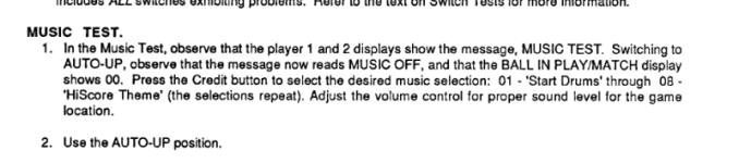

Le test musique, n'oublie pas de lancer cela avec le bouton de crédit

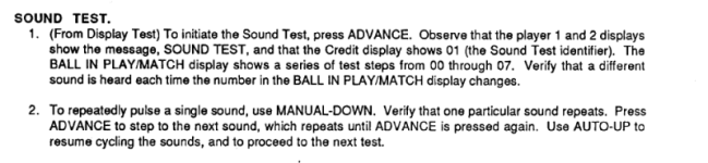

J’ai été dans les tests :
« Sound test » défile de 1 à 7 sur l’afficheur mais aucun son , rien.
« Musique » j’appuie sur le bouton crédit, les intitulé des musiques défilent mais aucune musique non plus, rien .

Donc je suis retourné dans les menus via les boutons de la porte monnayeur.
Sound test : rien aucun son
Musique test : rien aucune musique
