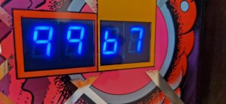

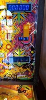

Néanmoins, ça ne m'empêchait pas de consulter le forum, en particulier les nouveautés de David. Depuis le temps que j'attendais ces fameux afficheurs Gottlieb, j'en ai commandé un kit pour voir ce que ça donne et je n'ai pas été déçu. Voici quelques photos, mais franchement, ça rend moins bien que devant le flipper.

Globalement, ils sont bien plus lumineux que les originaux dont deux arrivaient en fin de vie malgré un coup de 12V.

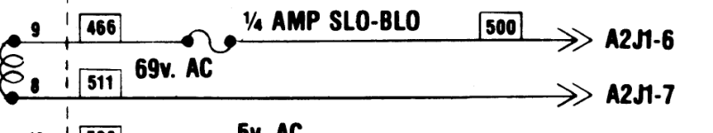

80 mA pour des afficheurs, et en plus fusible à fusion rapide n'est pas du tout adapté
Le fusible d'origine Gottlieb est de 250 mA

Donc déjà avec certitude, passer en 250 mA MINI en fusion retardée.

Cependant un 400 mA fusion rapide, ou 250 mA fusion lente devrait aller
OUai alors ça l'APN je pige pas
Il aime pas les LAIDES mdrmdr
Sur mon APN j'ai du mettre un réglage Stabilisation et gérer la source de lumière
Car le contraste est fort avec les DELS
Ca fait super avec les filtres bleus. J'ai en tête le rendu du petit afficheur de crédit dans l'apron du black hole et c'est a l'air d’être vraiment très proche.

En fait, vous ne verrez rien car je ne peux pas ajouter de photos, le fil de discussion ayant été changé de section. Pour le rendu des afficheurs, comme je le disais plus haut, les photos prises avec un portable ne donnent pas grand chose de terrible, du moins pour les afficheurs led. En tout cas, il faut vraiment avoir l'oeil avisé pour se rendre compte qu'il ne s'agit pas des afficheurs d'origine. Si on veut vraiment pousser encore plus loin, il faudrait placer un petit cadre en mousse autour des afficheurs: avec la séparation du milieu, ça empêcherait de laisser parfois passer la lumière des lampes du fronton quand elles se trouvent à proximité. Ceci-dit, ça me convient tel quel.

Maxi 250 mA retardé
400 mA rapide !
