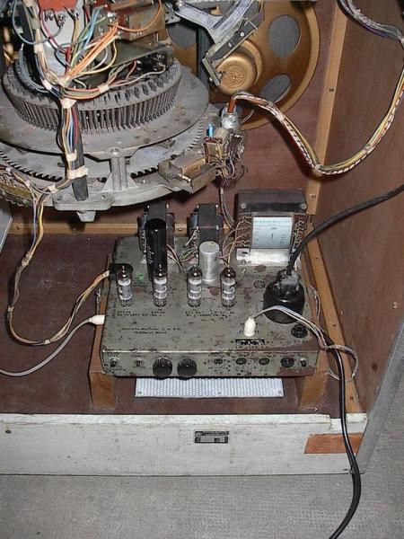

Bonjour à tous , je restore un lyric 64 , j'ai un soucis avec l'ampli. au début d'un disque le son est bon , puis un son suraiguë apparaît puis le fusible 0,3 mA saute , j'ai une des lampes qui arc un peu , j'ai changer tous les condos , mais pour les premiers essais j'ai laissé les lampes d'origine , afin d'épargner les neuves en cas de soucis , ma question est-ce que le pb. peut venir d'une lampe ? ou bien ailleur ? ... yauyo
Salut joyeux bipède amateur de fausses notes..Les tubes quand ils viellissent déforment le son en chauffant.Puisque tu as des tubes neufs n'hésite pas et dans la logique le problème doit disparaitre..Bonne journée
Comme tu as un ampli stéréo constitué de 4 tubes électroniques identiques, tu peux faire quelques essais avec les anciens tubes.
D'abord, retires deux tubes d'une même voie et regardes/écoutes si tu as le problème sur cette voie.
Si tu as le problème sur cette voie alors mets les deux autres tubes que tu avais retiré et refais l'essai.
Si ça marche, tu as un des deux premiers tubes HS.
Si cela merde toujours, refais les mêmes essais sur l'autre voie.
Si ca marche, alors tu as un problème de cablage ou composant sur la première voie.
Si ca merde, alors tu as un problème général, peut-être d'alimentation.
Tu peux aussi mesurer la haute tension pendant un essai et voir si elle varie entre le moment où cela marche et le moment où cela merde (normelement oui car le courant consommé est plus fort et donc la chute de tension aussi).
A+

Ça y est ça tabasse à Savigny !!! picollo c'était bien une lampe en cause , merci pour vos conseils , avec la technique de g80panthera , trés facile de lever le doute , j'ai fait tourner une voie puis l'autre ça permet de lever le doute sans risque pour les lampes , enfin voilà ça tourne et je suis aux anges , il me reste un peu de boulot cosmétique et le monayeur a voir , et ce sera top.

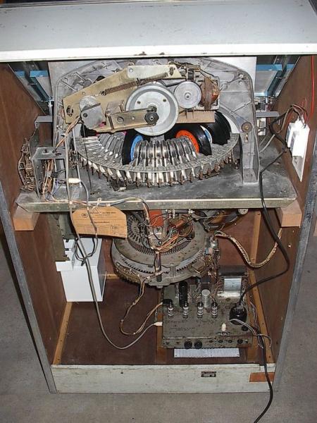

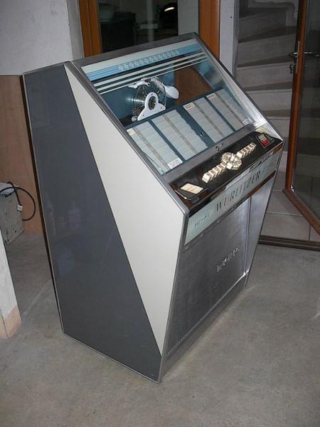

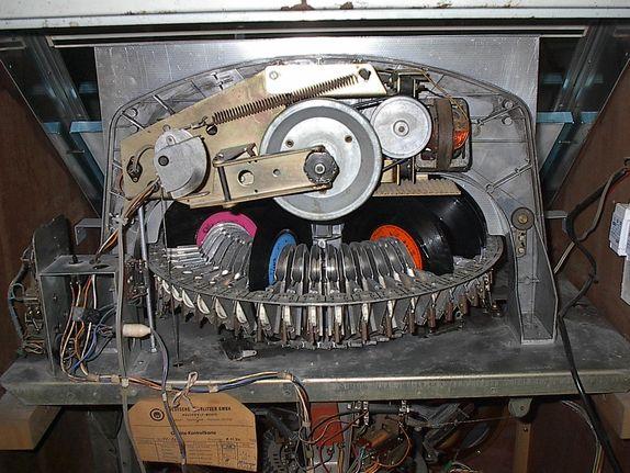

voici donc quelques vues de mon pt'it chantier vivi , comme dit David , c'est vrai qu'un ampli à lampes reste assez simple , mais pour moi ça reste un challenge intéressant à relever ,en tout cas c'était bien construit et il y avait de la place pour un fer à souder , ce juke , je l'ai sorti d'une grange de l'oise pendant les semaines de grand froid , il était plus que temps de le sortir de là , avant que l'humidité en vienne à bout.
pour répondre à Couin , coté puissance , peux pas lutter , au local technique c'est de l'artillerie lourde , " y ventile façon puzzle " le caneton... yauyo
