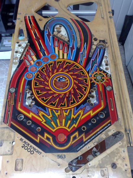

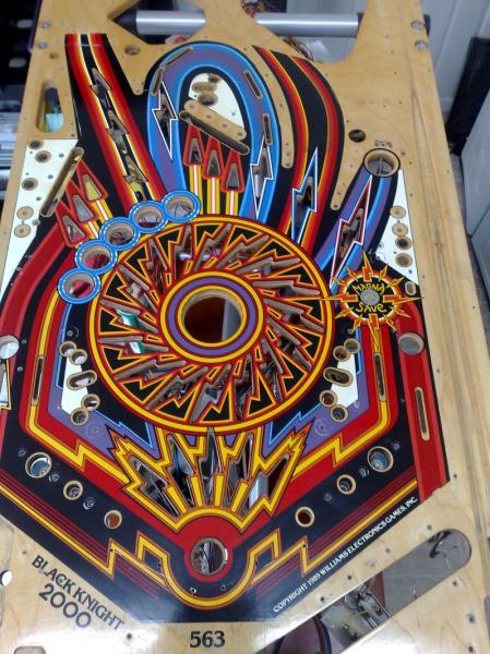

Donc pour l'instant j'ai dépiauté tout le plateau inférieur.
Voilà le massacre :
Après avoir viré les inserts et un coup de nettoyant magique (dégraissant atelier Bardal) :

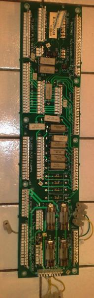

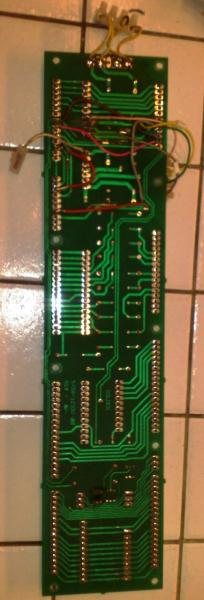

Je me suis penché un peu sur l'électronique hier. La carte d'interconnection à manger bon :
Je vais essayer de mettre ça au propre. J'ai vu q'un opto 4N25 à déjà été changer.
OUF
OUi beau bricolage
Ce que je ne comprends décidément pas
Les connecteurs sont disponibles, ainsi que les cosses, pourquoi diable n'avaient ils pas fait cela proprement !
Ceci j'arrive vraiment pas à comprendre ....

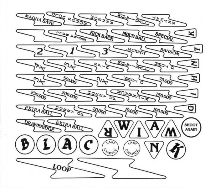

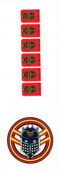

J'ai reçu la planche de decals de chez classic arcades.
Je ne suis pas vraiment satisfait.......
Les écritures et les contours donnent vraiment l'impression d'avoir été fait à la main par un gosse de 10 ans...
Le gros decal central, c"est le drame au niveau des couleurs. la tête du chevalier a des teintes bleu/ vert alors qu'on est normalement sur du bleu. Et au lieu 'avoir un contour orange (le fameux orange Bk), il est jaune de chez jaune.
Je peux pas mettre un truc pareil.
Et les cibles....Quand je vois la qualité plastique du decal d'origine, je me demande combien de temps va tenir l'espèce de pq qu'ils m'ont envoyé.....
Bref, je ne recommande pas du tout.
Pour la peine je ferais un scan de tout ça, ça pourra peut être servir à qq'un (avec des modifs)

J'ai scanné les decals et les cibles. Si quelqu'un est interressé, demandez-moi. C'est de la haute résolution et ça pèse.
Un aperçu :
Taille d'origine 2448x7015 px
Taille d'origine 7864x7015 px
