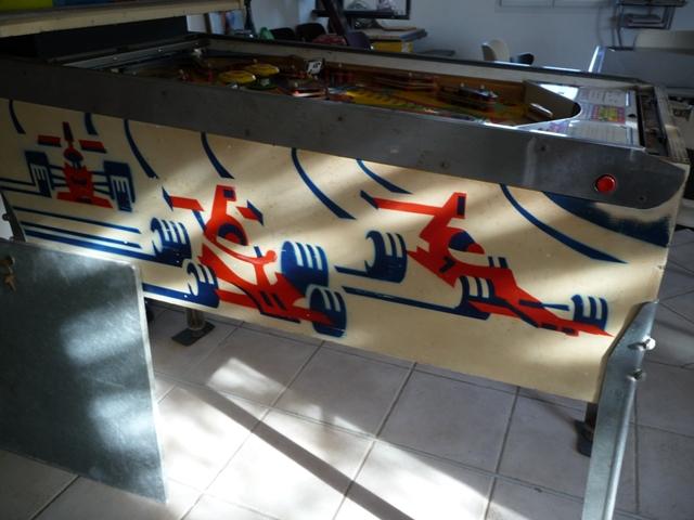

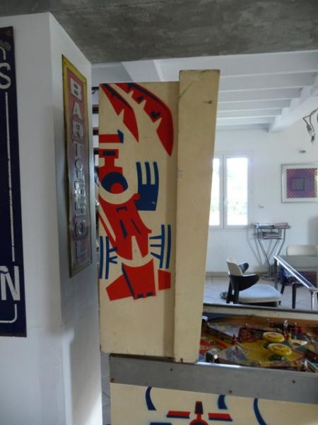

Bon, le flipper est à la maison, alors, y'a plus qu'à!!!!!
Après quelques essais de jeu, il semble que quelques bricoles ne vont pas comme il faut, mais on verra çà au fur et à mesure. Au passage, merci F.F.

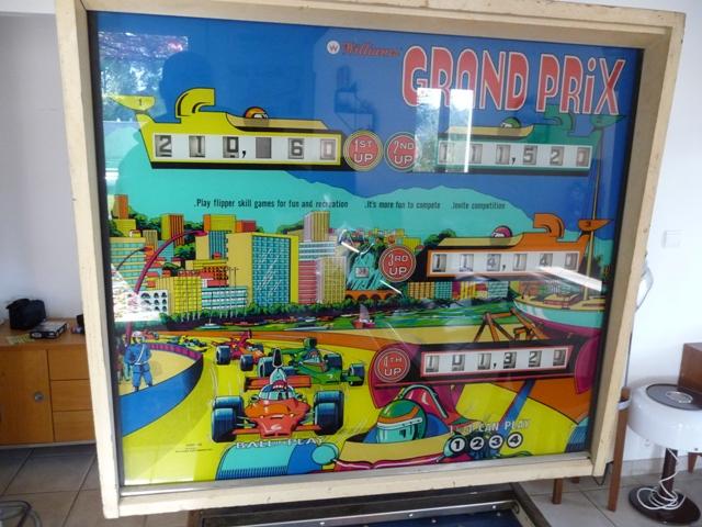

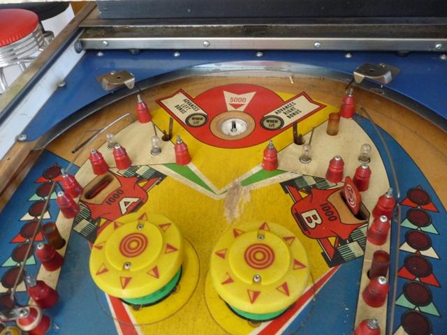

Aller, photos du bestiau à son arrivée.
Oui, je travaille entre le bar et le salon, le garage est trop petit!!!!

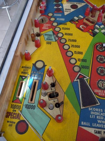

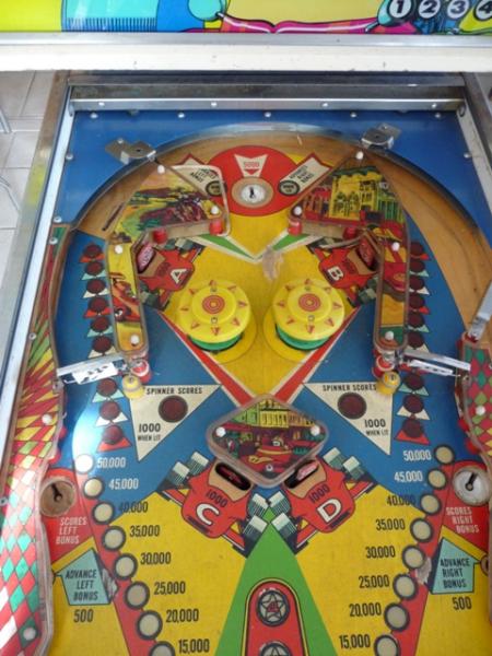

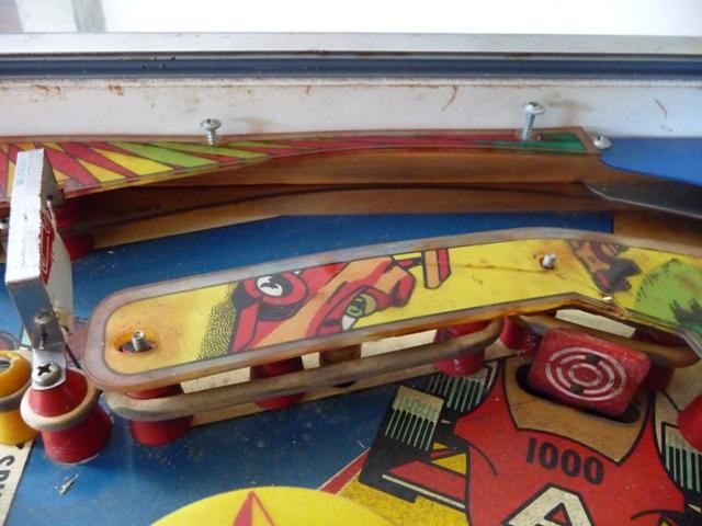

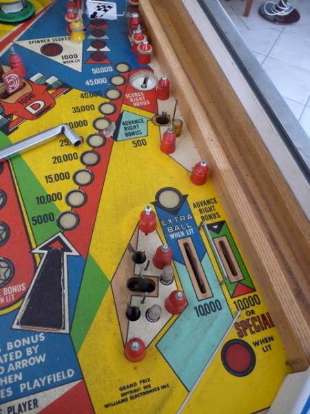

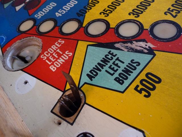

Commencement du démontage et état des lieux...
Bon, c'est mon premier, (enfin mon 2ème, mais le 1er, c'est pas moi qui m'en suis occupé, merci Cricri!!)
Il avait pas l'air mal et me convenait bien comme çà.... seulement, j'avais pas encore pris connaissance du forum!!!! et c'est là que les ennuis commencent, va falloir aller au bout maintenant!!!

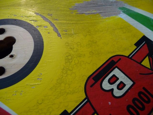

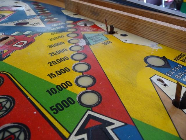

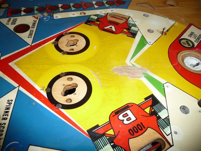

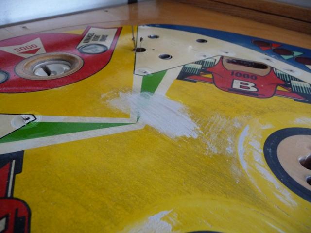

Va y'avoir du boulot de retouche....
Pas de mylar, sauf autour des 2 bumpers et petits dégâts au décollage de ceux-ci.

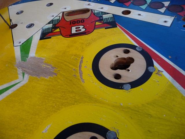

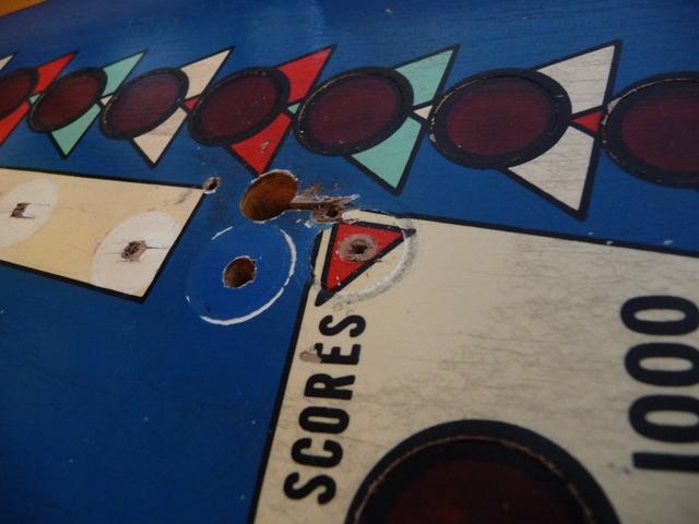

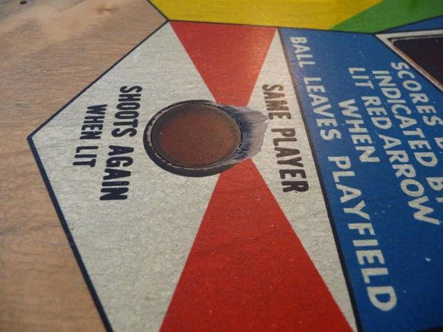

Des retouches....ou une peinture partielle.... Y'a comme des traces de poinçons, plein de petits ronds partout, je pense que ce sont des traces de bille (faut voir sa tronche, elle est oxydée de partout!!!!)
A moins qu'au ponçage j'arrive à les atténuer...

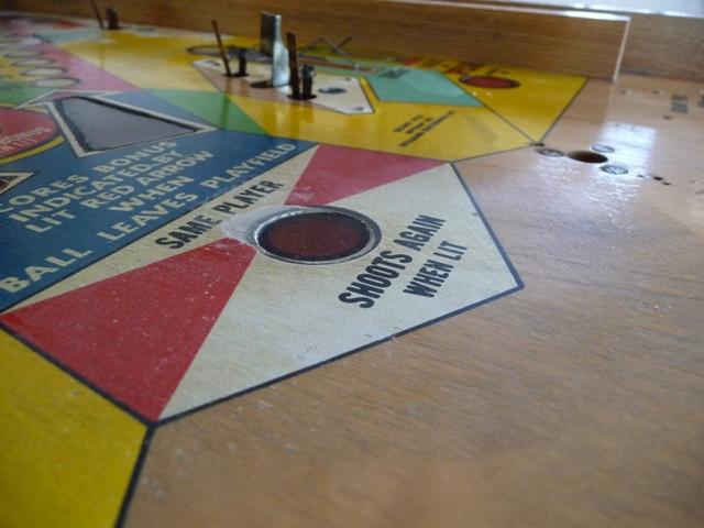

Bon, une question se pose: MYLAR ou Vitrification ?????
Le MYLAR n'exlclue pas les retouches mais n'oblige pas à tout démonter le dessous du plateau...
En revanche, j'ai beau chercher, çà ne se trouve pas sous le sabot d'un canasson ce truc là!!!
La vitrification, si (tout est fixé, vissé, attaché, saucissonné, soudé........) j'ai peur de m'y perdre.
Ou alors, je ne démonte que ce qui dépasse (y'a déjà du boulot pour dé-souder les douilles...)
Vos avis sur le sujet???

Je sais qu'il existe des posts sur le sujet, j'en ai lu quelques uns, mais je n'arrive pas à me décider... De plus, ces "poinçons" sur le plateau, avez-vous déjà eu le cas? Est-ce que çà s’atténue au ponçage? Le revêtement adhésif (on va rester générique pour le moment) va-t il "masquer" ces défauts? La vitrification, çà à l'air beau et solide, mais même question? et suis-je obligé de tout démonter dessous, n'y a t'il pas moyen de "boucher" (avec des bouchons de papier, liège, mousse.....) les trous avant la vitrification? Les "éclats" du bois dues aux vis trop serrées, dois-je faire sauter les éclisses et reboucher?
Je sais çà fait beaucoup de questions, mais c'est ma 1ère restauration, l'utilisation sera, certes, occasionnelle et familiale, mais à y être, autant que le résultat soit là, non?

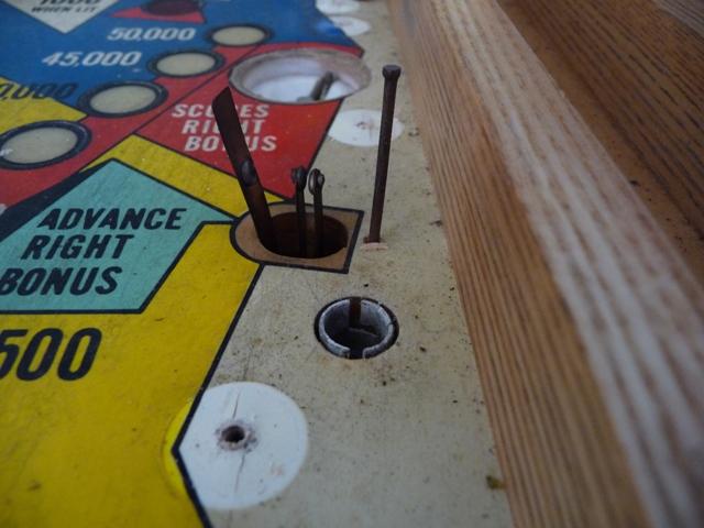

j"ai demonter tout le dessus et boucher les trous avec du papier journal et apres 3 ou 4 couches de vitrificateur
el hop ca roule

Ok, merci, c'est un peu ce a quoi je pensais.
En revanche, concernant l'aspect de la peinture et ces poinçons, j'ai essayé de poncer (grain très fin, papier anti encrassement) ça s'atennue un peu mais ça se voit encore pas mal, j'ai peur d'arriver au bois et je me vois pas tout repeindre...
La suite au prochain épisode...

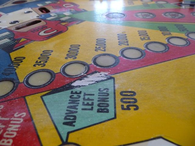

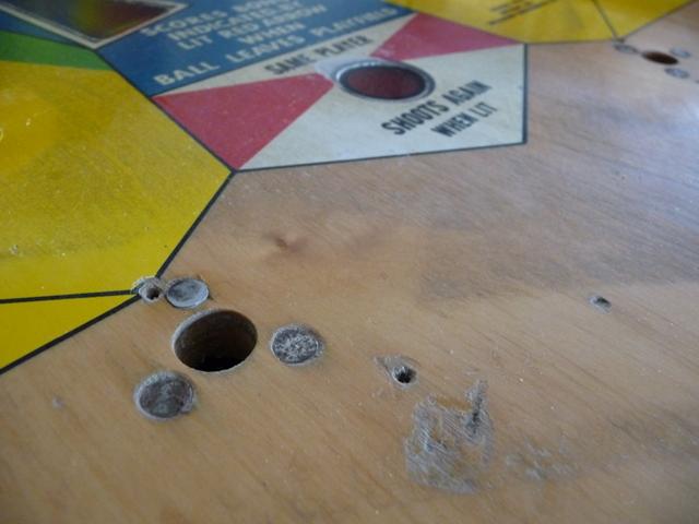

Bonjour, alors ce matin, un peu de ponçage, démontage, nettoyage, enduisage...vivi...

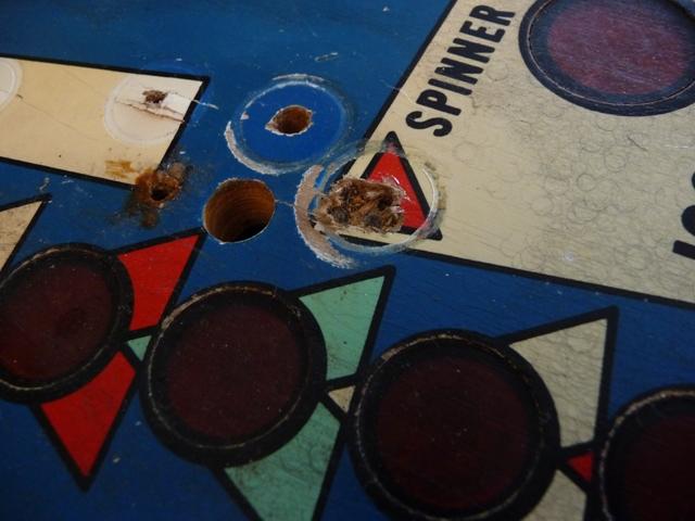

Et prisage de photos, revivi... Et je me dis: "Dans quoi je m'embarque!!!!et????" pour les retouches, on devrait s'en sortir, quoique...mais alors, ces traces d'usure et de poinçonnage, c'est vraiment la poisse!!! çà ne s’atténue pas et par endroit, j'arrive au bois, donc çà sera des retouches en plus et vieillir celles-ci pour les harmoniser avec le reste. Donc est-ce que çà vaut le coup de faire une vitrification sur une peinture comme çà???

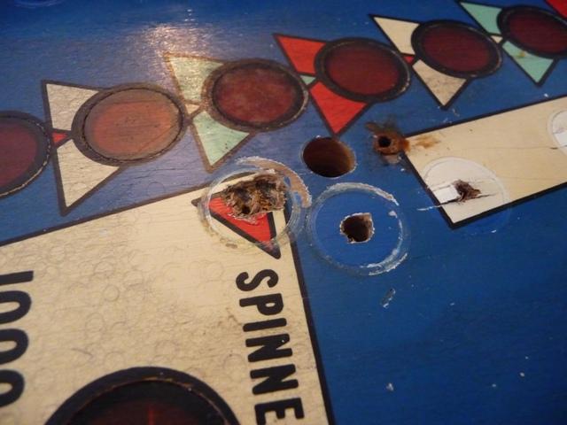

...Et puis en cas de vitrification, faut-il enlever ces insert (ou plutôt vis à frapper/insert???) et donc aussi ceux autour des bumpers.
En plus, les inserts cache ampoules (???) sont en retrait de la surface, donc çà fait des "creux", on laisse comme çà? parce que chauffer et taper au maillet caoutchouc, pas sûr que çà les mette à fleur.

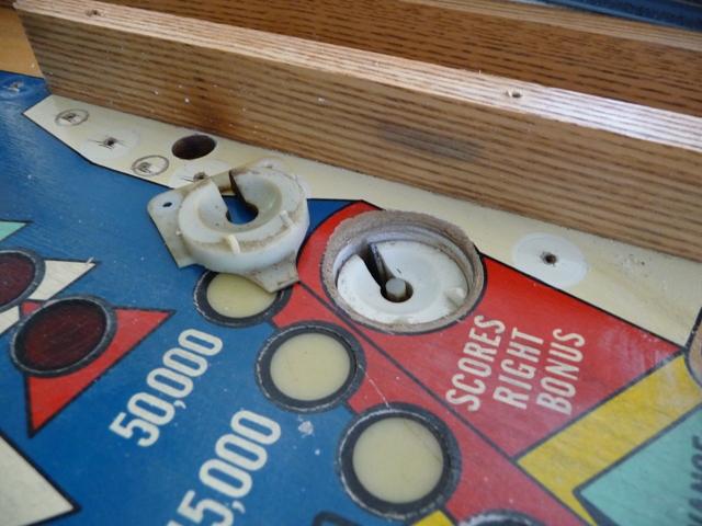

Et au démontage, j'ai çà de cassé (il manquait déjà des bouts), il me faut en trouver un autre, alors si vous avez (j'ai regardé chez RP, pas trouvé...)
Merci à vous
Mon fournisseur n'en a plus de ceux là (pour Williams)
Pas facile à en trouver
Bon je vais être obligé de bricoler, le slot car à eu quelque chose de bon.(mais pas que çà, de bon, hummm l'arsouille avec les potes vivivivivivi )...bidouiller avec des vieilles cartes de telephone et magic arald';)
