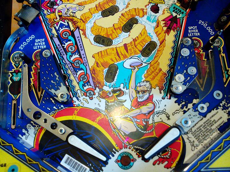

Bonjour a tous,

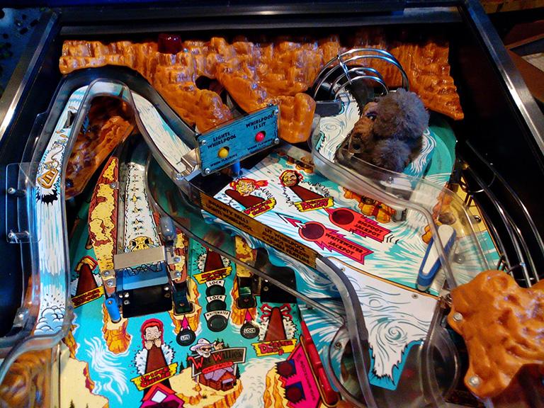

j'ai récuperé un p'tit white water ayant été restauré, ou plutôt consolidé par un maniaque du rivet !
plusieurs rivets dans les décors, avec derrière un plaque de tole...

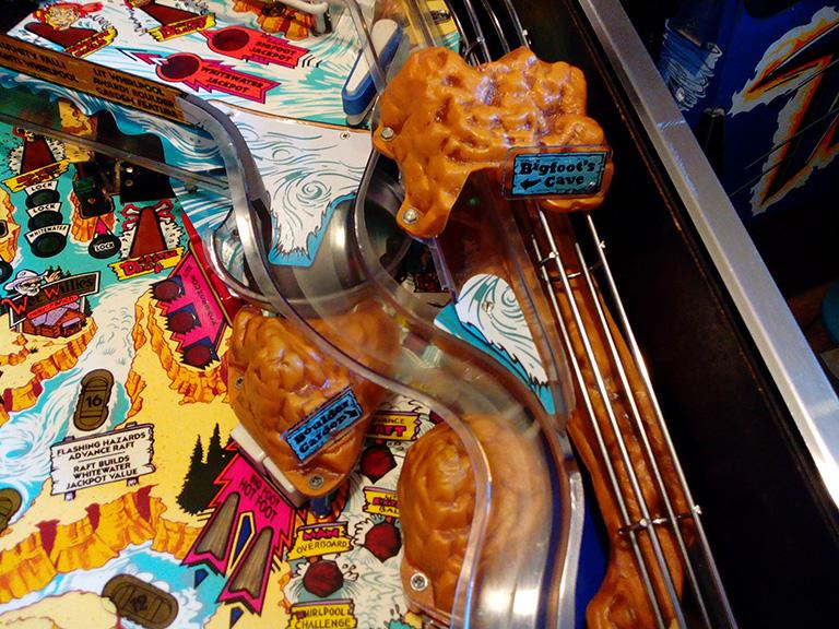

Les entrées de rampes son massacrées et consolidées par de la tôle et des rivets
malheureusement impossible de mettre 500 ou 600 euros dans de nouvelles rampes...

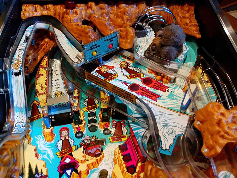

j'ai donc décidé de les bricoler : répare tout + plexis pour renforcer et nouveaux décales pour cacher la misères

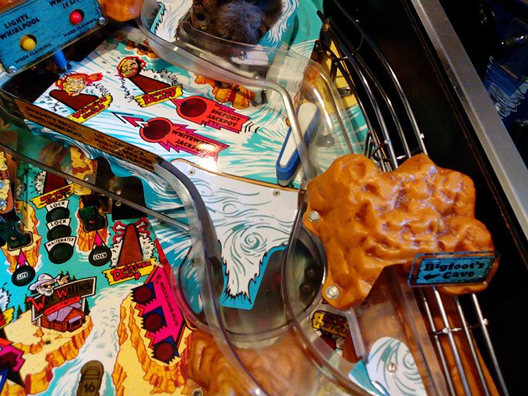

voila les entrées de rampes refaites et dans le fond a gauche on voit un petit rajout de rocher, j'ai trouvé qu' a cet endroit il y avait un gros trou sombre sans rien.
la jonction des 2 rampes était cassée et vraiment pas belle

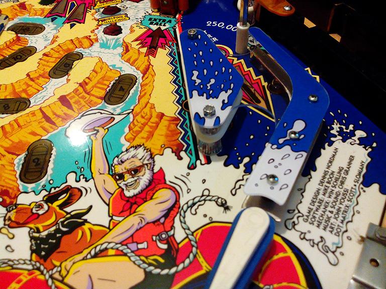

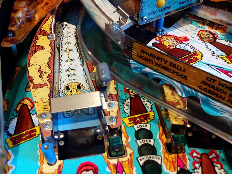

les décors des slingshots refait aussi
la sortie du mini plateau cassé aussi, j'ai ajouté un petit décale

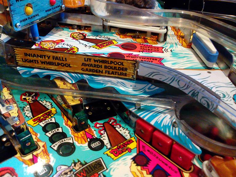

la rampe du whirpool était fendu a plusieurs endoits
c'est du cache misère, mais dans l'ensemble le resultat est acceptable.

merci pour vos commentaires
pour enlever les rivets j'utilise une chigniole est bien sur, un foret pour le métal, selon la qualité du rivet c'est plus ou moins facile.
j'ai du virer tous les rivets des slingshot pour les scanner, car il sont de fabrication maison.
mais le pire sur ce flip c'était les visses !
allez savoir pourquoi 3/4 des visses étaient mauvaises.... (visses a bois de toutes sortes a têtes plates)
les trous de visses souvent agrandie etc... j'ai changé tous sa pour des visses plus conforme sur le dessus du plateau, mais il reste tous le sous plateau...
