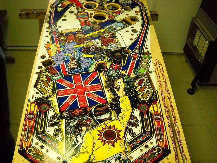

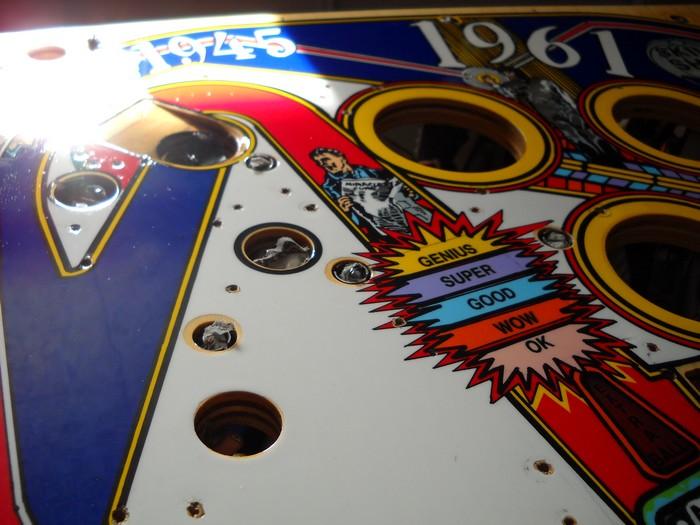

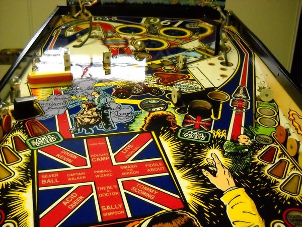

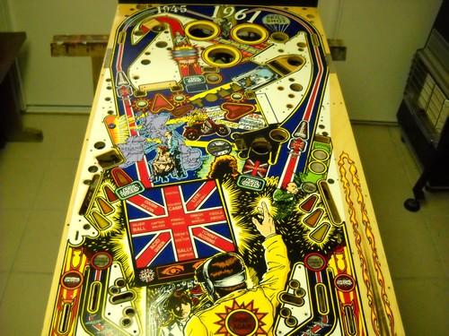

bonsoir a tous,
je vous post les photos de la restauration de mon tommy
je m'occupe du plateau pendant que mes cartes sont chez rp et en de bonne mains
et des photos apres demylarisation du plateau et nettoyage au red devil
et
et je vais me lancer dans soit le mylar ou le vernissage en bombe ou le vitri
merci
Dis donc il est pas mal ton plateau
Tu l'as bien dépouillé..
Vernissage, si cela n'est pas un vernis polyuréthane, évite !
salut
oui david il est beau ce plateau une fois avoir oter cette merde de mylar qui etait dessus
je n'ai pas bien saisis ta reponse
je pensait au vernis que crisppy a poser sur son ww
pense tu que c'est jouable?
merci de ton avis eclairer
Ah oui il en avait parlé
Celui là pourquoi pas (le produit qu'il a essayé)
Mais on a pas de retour de sa part encore
C'est un essai
Soit prudence !

130 parties sur le WW et quelques semaines plus tard, vernis imperturbable. certes le recul est encore faible, mais suis optimiste, c'est déjà bien mieux que le vitrif aquaréthane "grand passage" que j'avais utilisé sur l'épave de T2 que j'avais restaurée. En tout cas c'est en cours sur mon CV avec le même vernis, à suivre aussi.

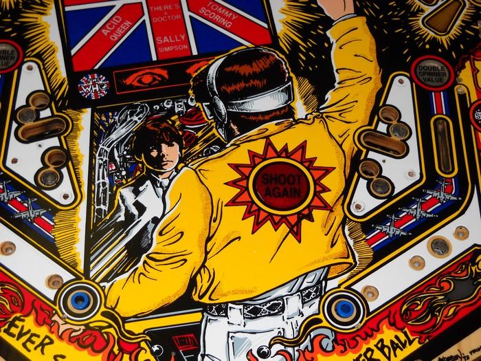

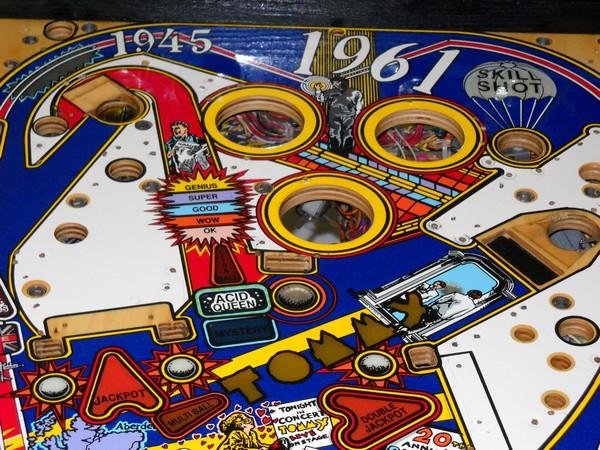

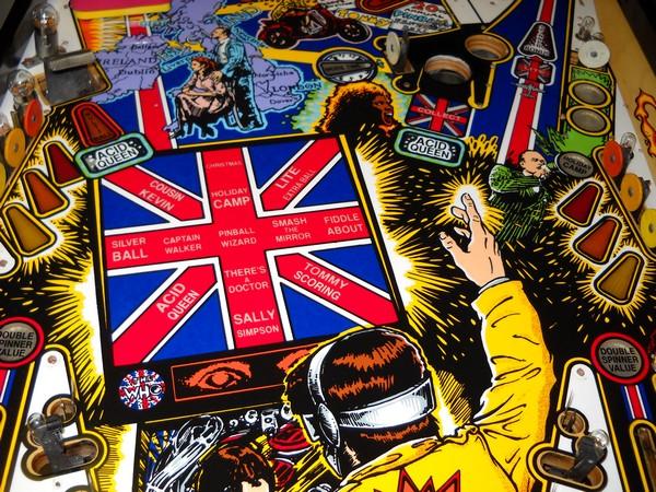

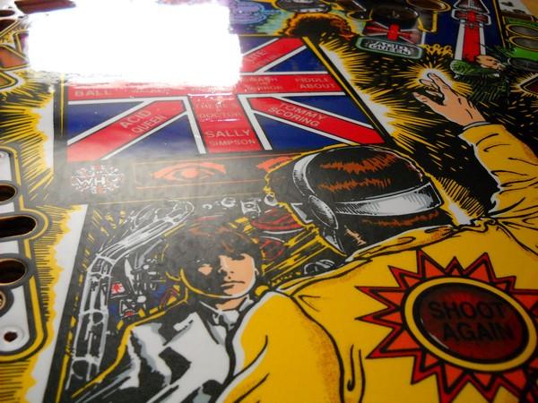

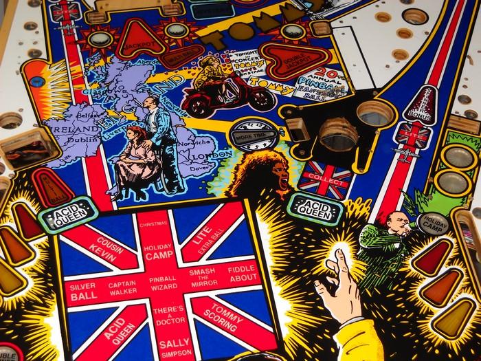

salut a tous,
des nouvelles refection des retouches peintures et 3 couches de vernis en bombes de crrispy
pas mal du tout et super brillant, prise de photos et stockage a l'abris de la poussiere
pour la partie polissage ,je ne sais pas ,je vais essayer sur le deuxieme plateau du laser avant de m'aventurer sur celui du tommy
aller quelque photos
et encore pas evident les photos quand ca brille
vivi
a+ pour des nouvelles pour ceux qui restaure flippp
Il est beau déjà ton plateau, bon courage pour la suite !
C'est quand même nettement mieux que les montages photo y'a pas... :lol:
"Sure plays a mean pinball!"
En tout cas tu as un bol d'enfer : tes contours d'inserts n'ont pas bougé en enlevant le mylar ! (d'après tes premiers clichés !) T'as bien de la chance sup.
Il A l'air bien le produit utilisé par Crrispy. J'avais relu son article sur le WW il y a quelques jours. Juste pour savoir Jack, combien de bombes pour tes 3 couches?
salut

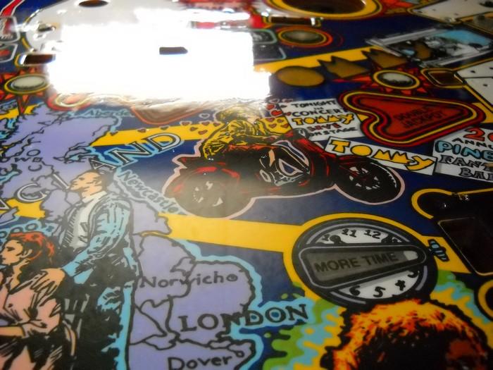

honnêtement ton plateau n avais pas besoin d un tel traitement ( hasardeux pour moi ) , j ai peur que le résultat soit moins bien que l origine ..
c est hyper costaud ces plateau data , un bon coup de polish et de l huile de coude ça le rend hyper beau vivi
le vernis c est pas gégé ta vu les reflets blanchâtre sur tes photos , a moins que ce soit la prise de vue ?.
enfin bon moi je suis pas pour ce vernissage vivi
bon courage pour le remontage , ça c est courageux comme démarche sup.
salut,
je n'ai mis que trois couches de vernis sur le plateau
effectivement le plateau etait plutot correcte ,mais il y avait pas mal de coup de cutter du a la pose de pieces de mylar par l'ancien exploitant ,je suppose
les zones blanche sont du au reflet ,difficile de prendre des photos quand ca brille beaucoup
moi aussi je suis pour conserver l'origine ,mais la vitri ou le vernis sont une sotution pour conserver les flipps
le plus longtemps possible
et celui-la je suis pas pres de le vendre
