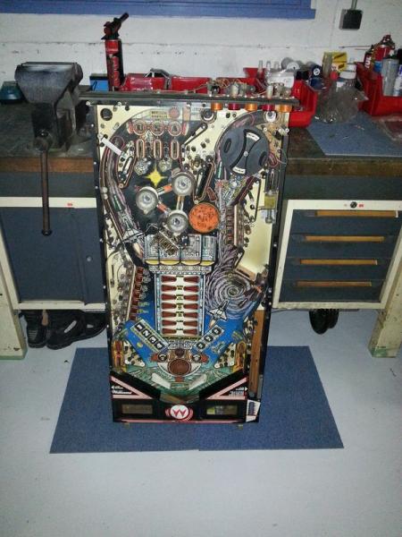

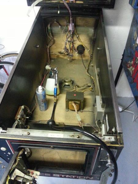

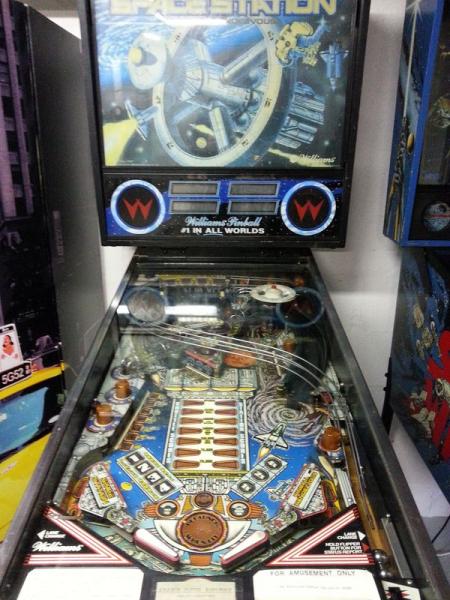

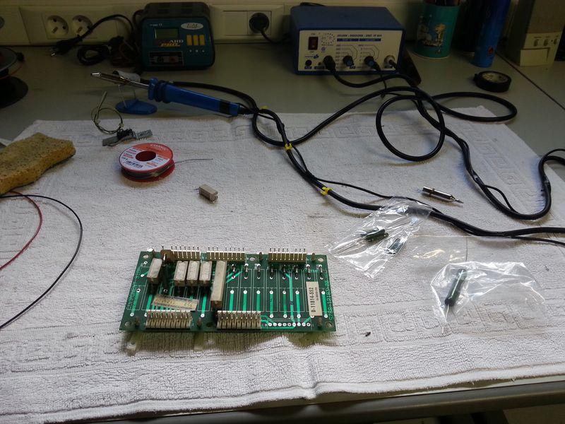

bonjour a tous bon voila après quelques semaines une présentation de la remise en état de mon space station Kontent
parti démontage et nettoyage avec quelques surprise ooOOOoo

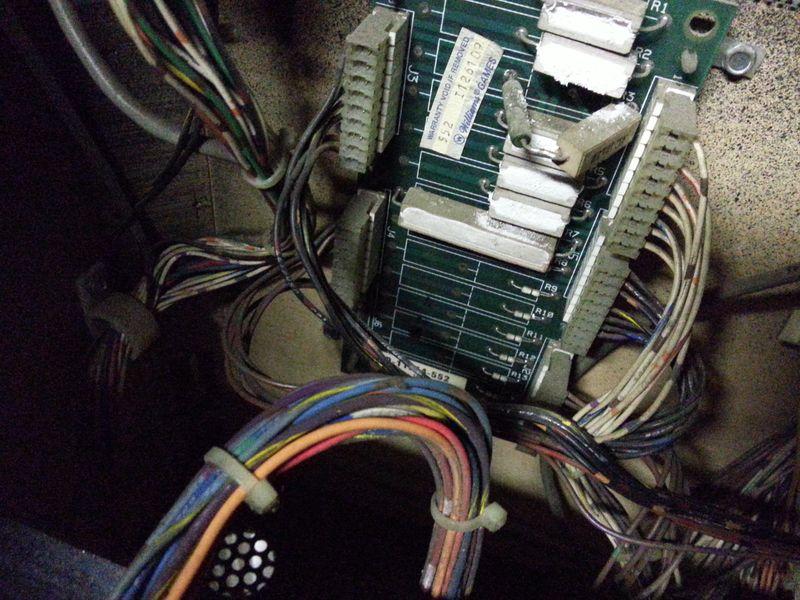

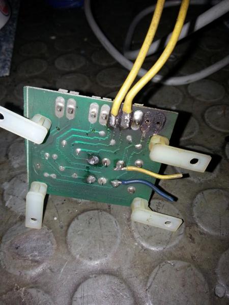

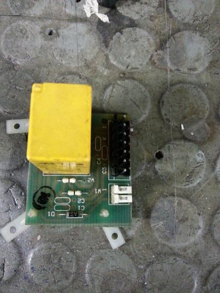

Donc nettoyage,réparation des cartes ainsi que remplacement des résistances et alim déporté sur la cpu.

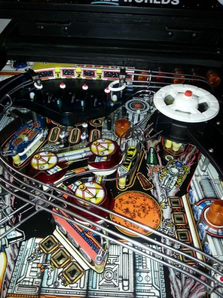

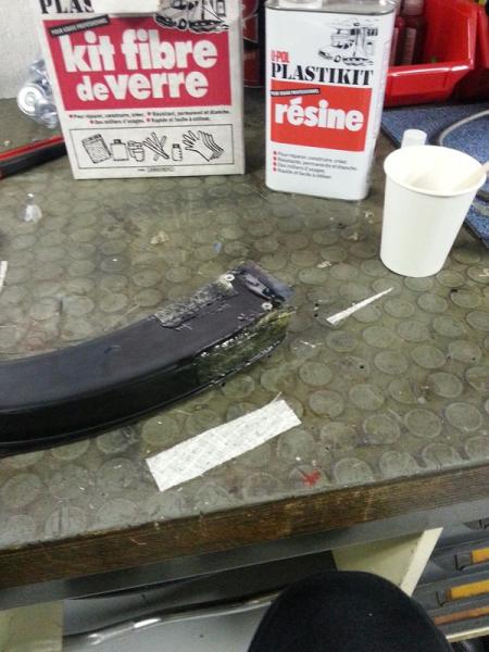

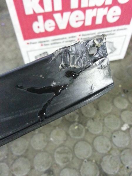

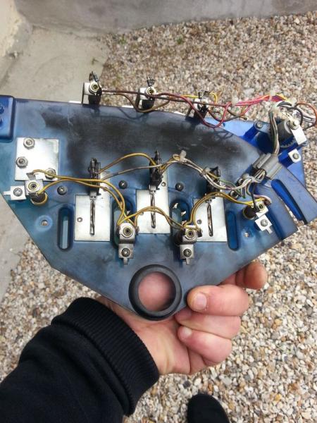

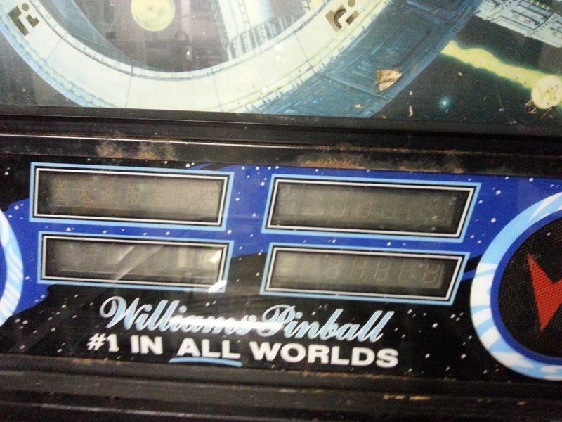

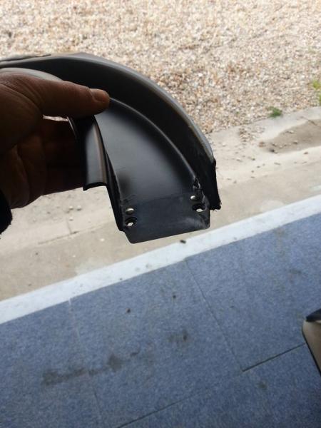

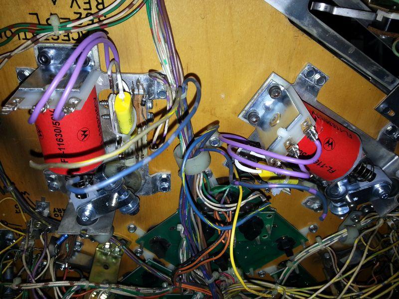

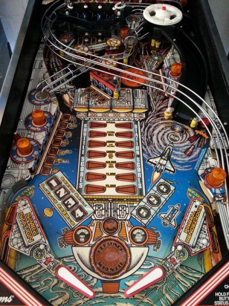

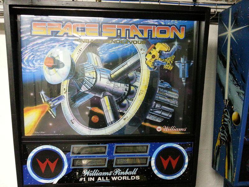

Réparation de la rampe ponçage et mise en peinture fronton,baguettes aficheur,remplacement des plongeurs et bobines des batteurs,remplacement translite,kit elastiques et beaucoup d'huile de coude pour le nettoyage du plateau et des décors

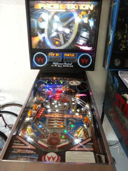

Et pour finir remise en service apres remontage
Quel plaisir que de lancer une partie merci au passage a david,jmix et toutes l'aide trouvé sur le forum
le salon de roissy a était une aubaine pour acheter certainnes pièces
En ce qui concerne le jeu ce dernier est assez déroutant le blocage des billes pour le multi passe par le deviateur assez sympa comme gadjet et lors du déclenchement du mode l'éclairage du plateua passe completement au vert ce qui le transforme littéralement
Seul bémol ma cpu doit tourné au diesel il faut qu'il chauffe au moins 5 minutes pour que le déviateur et la drop target de la rampe fonctionne nickel
Allez deux petite dernière du plateau sans la glace

Pour te répondre david moi je pense a un probleme de lecture entre la cpu et les optos
je pense d'ailleurs surement te faire passer deux de ses cartes pour oter tous doutes
la cpu et la carte des bobines car par moment les batteurs sont un peu mou et cela repart
