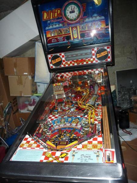

Voici mon flip:

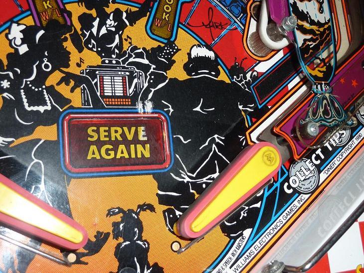

De loin, il est beau, il s'agit d'un modele Diamond Plate.

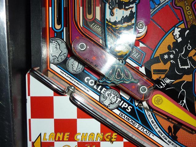

Comme on peut le voir sur la photo, juste au dessus du flip, la ou la balle ne roule pas, il y a une "tache de propre", le plateau est bien sale la ou la bille roule.

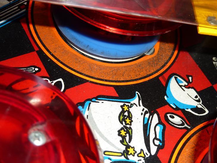

Le diamond Plate n'empeche pas du tout la crasse de s'attacher, voici ce que l'on peut voir dans les endroits inaccesibles du plateau:

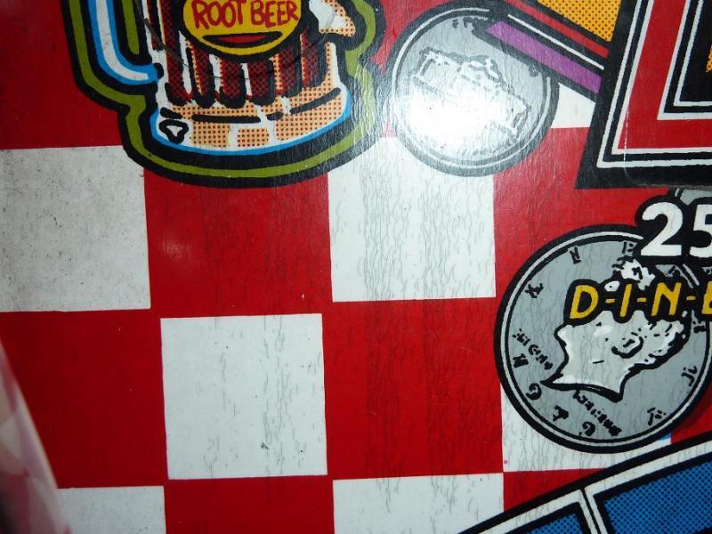

- Quand on regarde de pres le plateau, voici ce que l'on peut voir:
Toutes ces petites rayures, c'est de la salete uniquement ? OU est-ce la peinture / mylar / vernis du Diamond Plate abime ? J'ai fait un petit essai de nettoyage eau chaude savonneuse sans grand succes (le blanc est un peu plus blanc mais les petites rayures noires ne semblent pas partir facilement. Que puis-je faire ou esperer pour ces marques ?

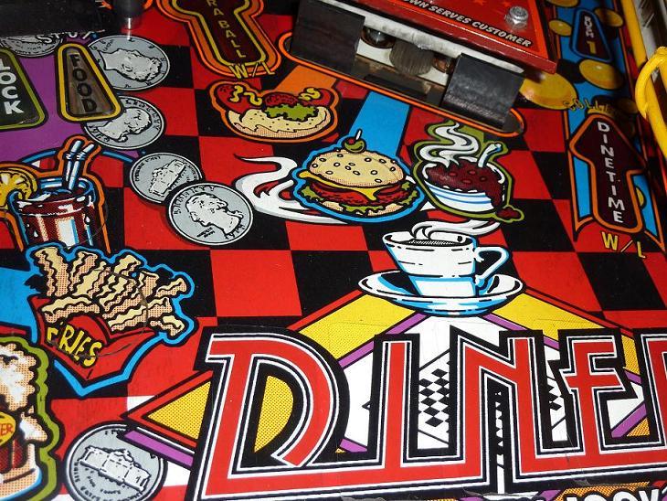

Sur la photo, on voit par exemple qu'il y a une tres legere "joinction" entre les lettres de DINER (plastique avec une lampe dessous et le plateau)

Ton post pose de nombreuses questions. Personnellement, je me contenterais d'un bon nettoyage au RED DEVIL. Apparemment ton plateau est bien recouvert d'un MYLAR, c'est visible sur les photos, il y a une différence bien marquée de brillance du plateau, la découpe est parallèle aux batteurs, tu dois la sentir en passant ton ongle dessus. Les petites rayures pourront être atténuées avec le RED DEVIL et l'éponge magique style MR PROPRE. Pour aller plus loin, il te faudra enlever le mylar, mais là c'est un gros chantier et je te conseille de te faire la main sur un Flip pourri, avant de bousiller celui là. Au moins joue un peu avec et profites en bien avant. Après si tu veux quand même tenter le coup, il y a de nombreux posts qui traitent de ce sujet, c'est à toi de voir.

Oui je ne veux surtout pas bousiller mon plateau ! Ce diner, c'est mon premier flip, c'est le modele que je cherchais depuis deja quelque temps et il est assez rare (surtout en Diamond Plate). Me faire la main sur un flip pourri, c'est une bonne idee.
Ceci dit, je ne pense pas que j'ai un mylar: la decoupe parallele au batteur, c'est la difference propre/sale: le point de contact de la bille qui roule est legerement decale , ce qui laisse cette zone propre.
Je ne sens aucun difference de niveau sur le plateau (a part quand il y a une lampe dessous).

Je viens de faire un test avec la gomme magique mr propre + red devil : resultar epoustouflant sur le plateau, la crasse est dissoute facilement (j'ai reussir a faire partir la demarcation sale/propre au dessus des flips, un test autour des bumpers est aussi tres concluant.
Il va falloir maintenant me lancer: tout demonter pour le nettoyage complet. Avec le novus 2-1 puis la cire de carnauba, ca devrait etre nickel. (les micro rayures sont aussi diminuees, surement grace au nettoyage de la crasse, avec le polish, je devrais obtenir un bon resultat)
