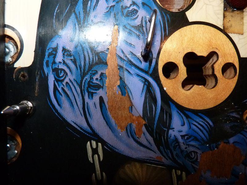

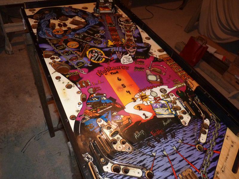

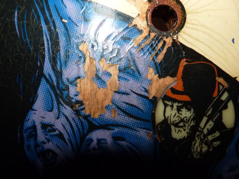

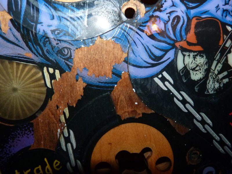

voila comme prévus, c'est en partis démonté
reste quelques inserts récalcitrant, mais rien de grave
par contre, il est vachement craquelé sur tout ce qui n'avait pas de mylar
si quelqu'un a un freddy en bon état, et qu'il voudrait bien prendre un peu de temps pour me dépanner de ces endroits en photos ou scan
il est aussi craquelé a d'autres endroits sous le mylar
alors si quelqu'un a déjà enlever un mylar avec une peinture craquelé comme cela, et a réussi a éviter de faire pire, je suis preneur de conseils
merci

du craquelé comme ça c est rare , c est surement suite a des nettoyages avec des produits qui on desséché a peinture , je ne vois rien d autre néné

Perso vu l'état je ne toucherai pas au mylar.

Le jeu avait été laissé à l’abandon dans une zone humide .... et je dirais sans vitre pendant un temps...
Les décors, rien d'exceptionnel, beaucoup de flips qui ont beaucoup tourné sont comme ça. Par contre le plateau est tellement abimé, oui je pense aussi à l'humidité. J'ai peur pour toi si tu vires le mylar que toute la peinture vienne avec, quand tu vois comment elle se décolle la ou ça n'est pas protégé. Quelle que soit la méthode employée.
Un sacré travail en perspective !!
Jamais vu un plateau de cette génération abîmé de la sorte ooOOOoo la peinture s'écaille par plaque entière.
Je dirai aussi stockage à l'humidité avec grande variation de temepérature.
Vérifie bien partout que tu n'as pas de zone cloqué. De toute manière toute la peinture écaillé sous mylar partira avec.
Peut être essayer d'injecter de la colle liquide avec une seringue avant de déposer le mylar.

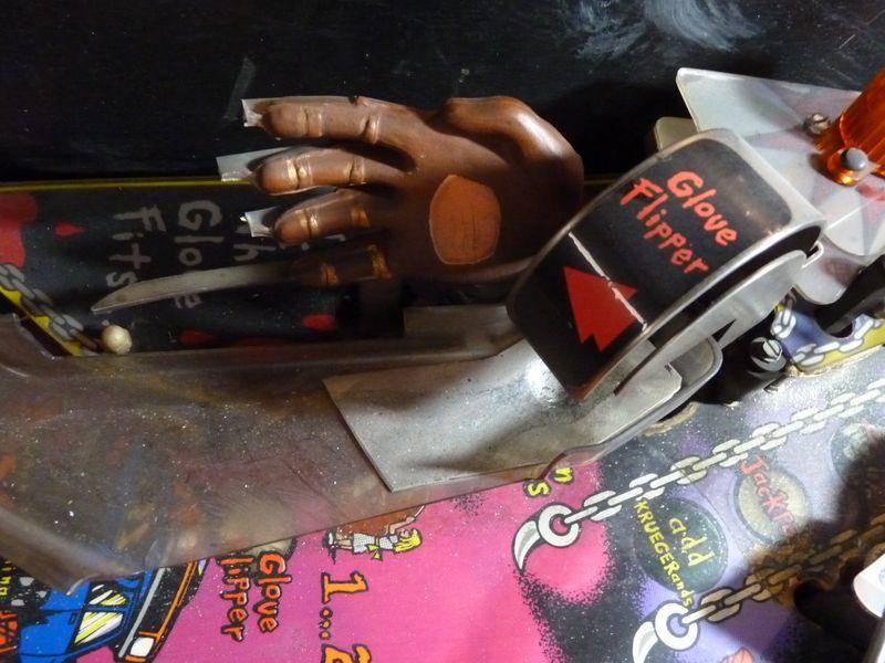

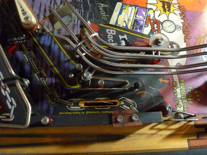

J'ai pas de scan à main pour t'aider. Pour l'instant, tout ce que je peux faire, c'est des photos en gros plan.
Dis moi si ça te convient.
MERCI D'UPLOADER LES IMAGES !!
http://www.flipperfrance.com/forum/viewtopic.php?id=40
Pour ma part, si quelqu'un a de belles photos des parties d'arrivées de rampes (entourées sur la photo "Freddy 4") et du couloir derrière la tête de *Freddy*, ça serait super.
Je suis à la recherche du schéma électrique également... Parce que le mien ne fonctionne pas aussi bien que celui-ci, sniff !
La résolution des photos devrait te permettre de zoomer sur les détails. Me dire si tu veux que je cible encore un peu plus.
