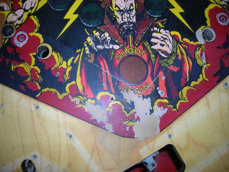

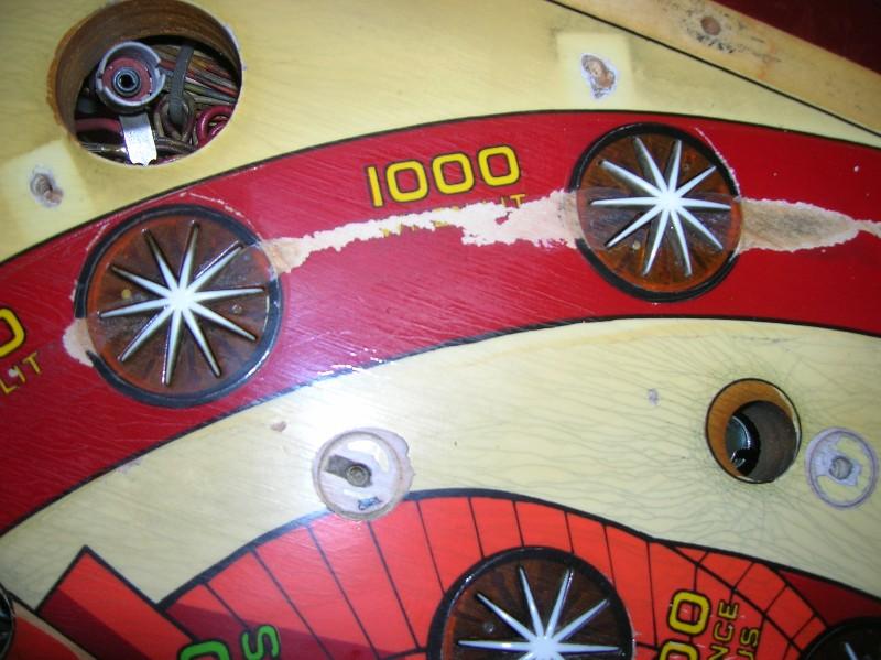

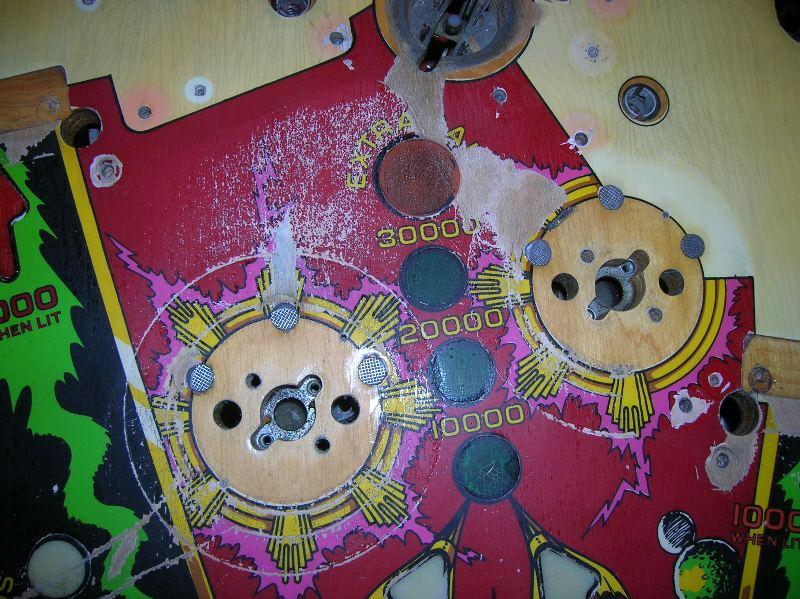

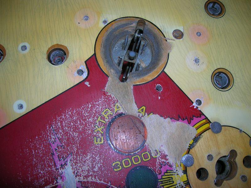

Je m'attaque à la rénovation du plateau de mon Flash Gordon.
Après retrait du mylar, les dégâts sur la peinture sont assez sévères.
Je recherche des scans pour les zones bien abimées afin de poser des décalcomanies.
Je joins les photos des zones concernées.
Merci à celui ou celle qui pourra me dépanner.

Sérieusement il va y avoir du travail là
Patience, et avec des photos références tu y arriveras

A mon avis les dégâts sont réparables à la peinture plutôt qu'aux décalcomanies.
Couin a dit:
La plupart oui

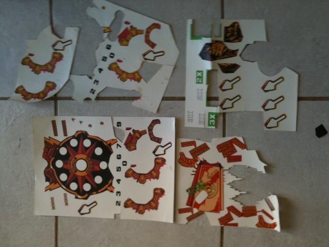

files moi ton adresse postale en mp je t'envois ce qu'il me reste comme decals non utilisés
tu pourras refaire le tour des bumpers:pas les eclairs roses,ça c'est a la peinture et au fautre indelebile pour le contour
mais les parties jaunes
faudra faire les raccords a la peinture
de toutes façons ne te precipite pas;demandes tu auras les reponses avant de commettre l'irreversible!! :lol:
De rien
Ils sont pas en super etat mais ça devrait le faire

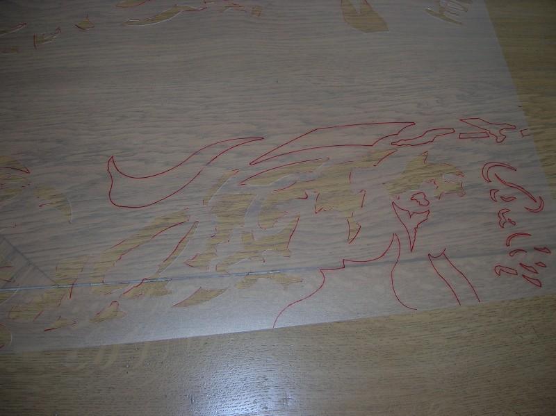

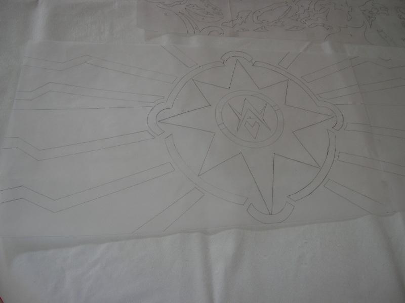

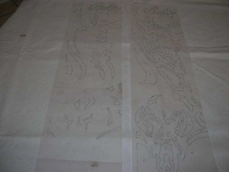

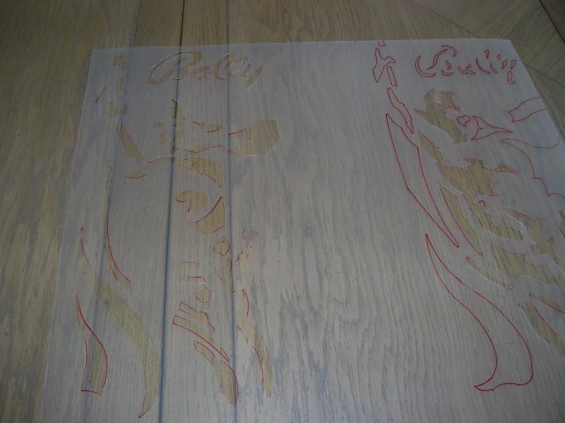

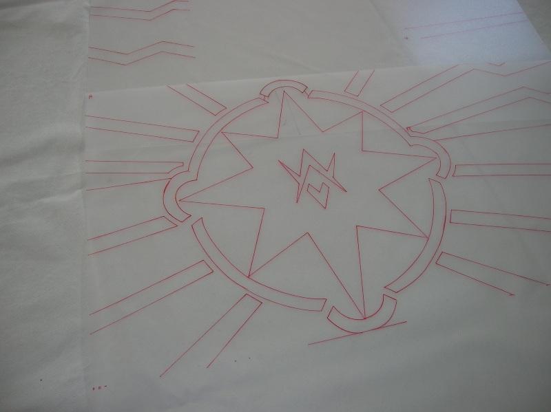

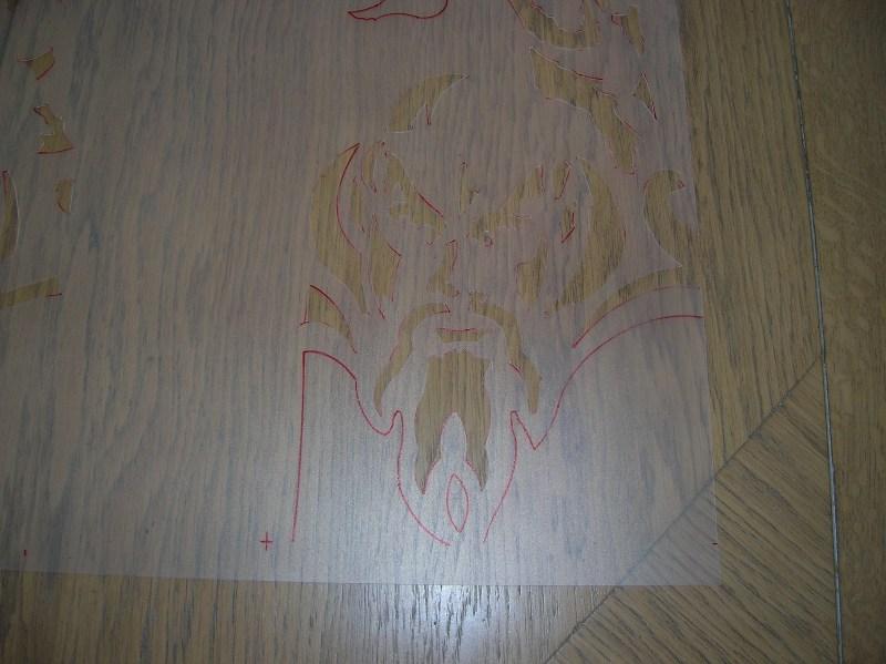

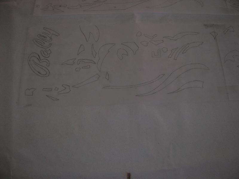

Je profite du mauvais temps pour avancer un peu la restauration.
Pour l'instant, j'ai décalqué les décos de la caisse et du fronton, je prépare les pochoirs.
Voici quelques photos.
