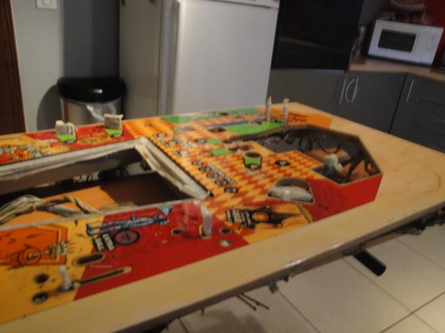

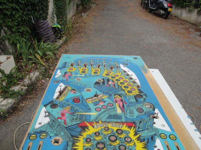

Mon flipper prefere que j ai enfin eu l occasion de refaire , le prochain sera le funhouse
Il est bien tel quel le plateau
Hormis les blancs qui se devinent bien, quels sont les endroits refait ?

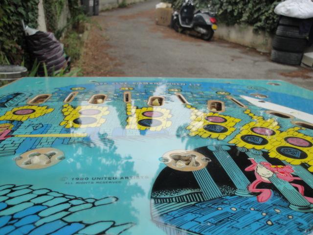

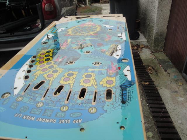

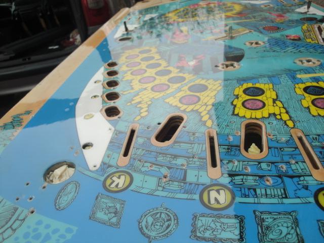

bonjour le flipper à ete quasiment tout repeint , le probleme lorsqu il y un un mylar c est la difference de teinte , en plus le mylar sur ces flippers c est une horreur tellement il est tenace , quoiqu il en soit meme si le plateau etait potable au depart à la fin il ne ressemblait à plus à rien , donc tout les inserts ont ete retouché, le bleu refait presque partout pour rendre l essemble homogène, les dessin ont ete refait aux usures habituelles( autour des bumpers) et s il y a des endroits ou je ne suis pas passé j ai fait un degradé pour pas que ça se voit , je vernis ce week end (photo lundi)
En ce qui concerne le vernis je ferai un article detaillé car il faut trouvé un compromis entre souplesse en premiere couche et dureté en finition pour evité que la bille ne marque le plateau, car on a aujourd hui des supers beaux vernis mais s il faut se retapper le travail 6 mois plus tard parce que l on voit pleins d impacts de billes ou alors un vernis super dure mais cassant c est pas la peine

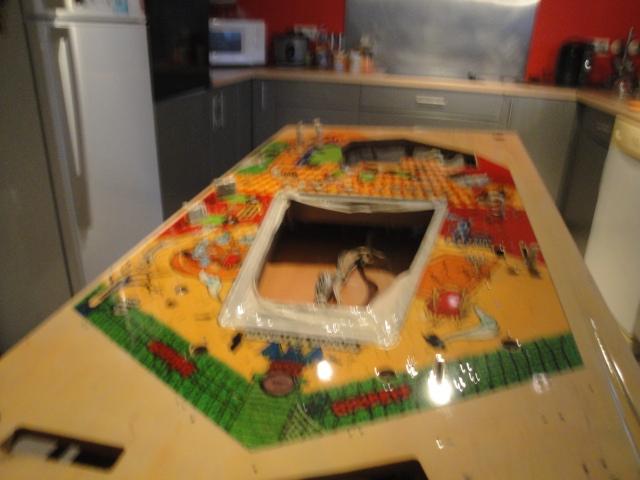

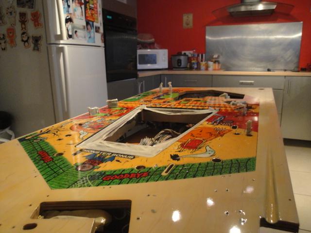

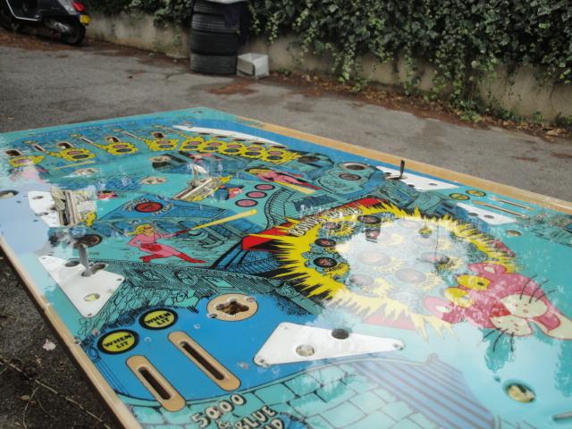

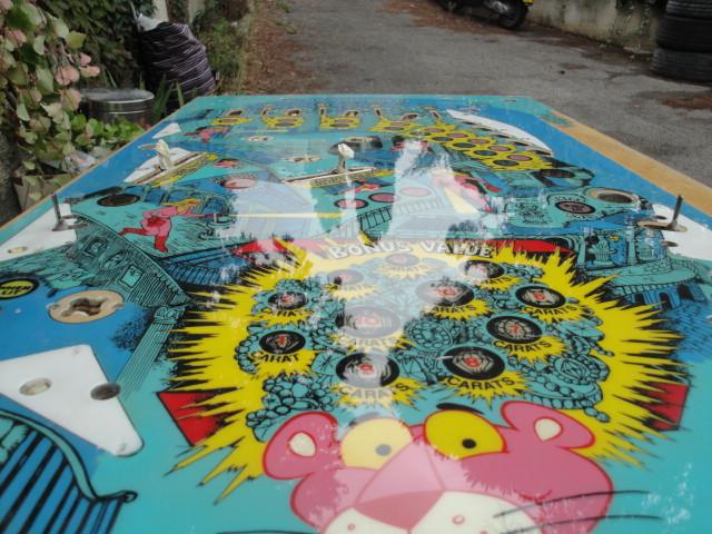

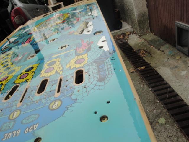

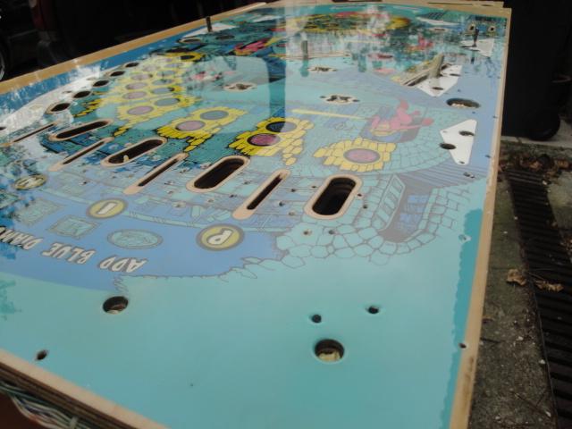

bonjour voici donc la 2 etape
On charge en vernis pour pouvoir rectifier la surface jusqu a ce qu ellle soit lisse on enleve en gros la moite du vernis pour preparer la seconde couche , la premiere couche en general n est pas tres belle car elle epouse toutes les formes des retouches (meme si c est fait à l aero)
Donc apres cette 1er couche on ponce à la cale et on regarde s il y a des défauts de retouche si c est ok deuxieme couche de vernis
faire attention de bien attendre que ça seche avant de poncer , en ce qui me concerne je peux le faire car le plateau est passe au four
à suivre

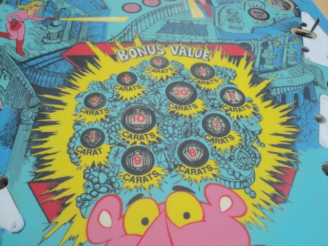

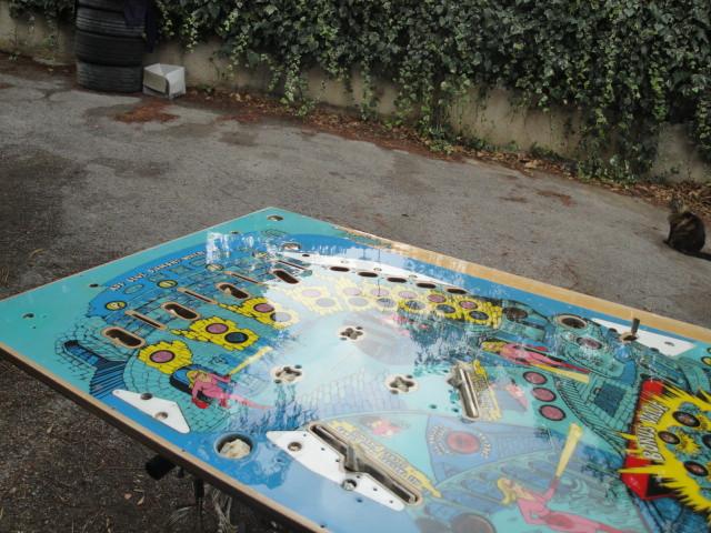

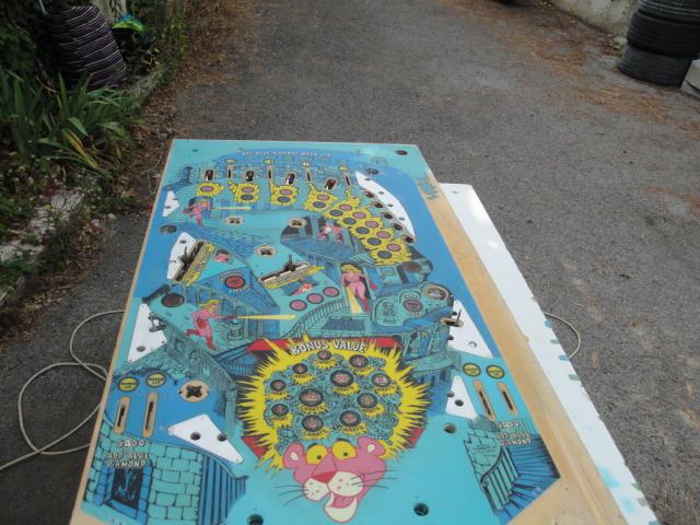

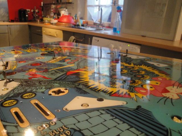

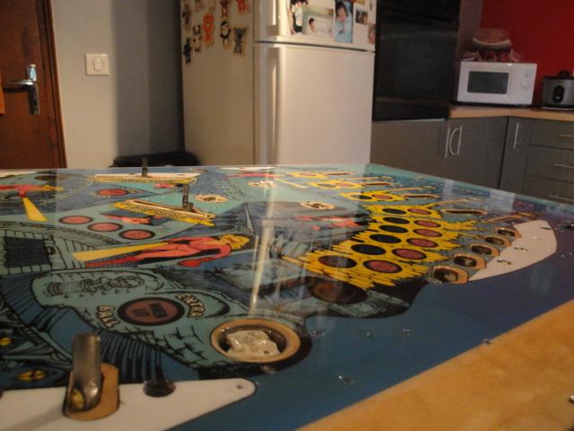

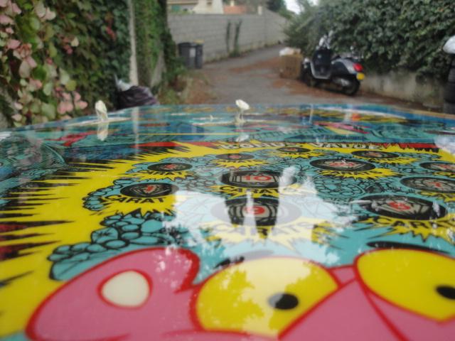

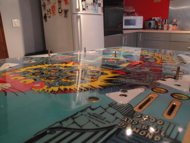

voici donc la 2 etape c est dejà plus brillant et maintenant derniere etape le lustrage( dans 1 semaine si j ai pas trop de boulot)
Super sup.
Ca me rappelle quand j'ai vernis le BH http://www.flipperfrance.com/forum/viewtopic.php?pid=85699#p85699 mais le tiens semble mieux garni vivi
Par contre, pourquoi lustrer ? Il est déjà bien brillant et lise là :)
merci couin ,oui c est vrai qu il est brillant mais je veux juste voir jusqu ou on peut aller dans la brillance , je ne le referai pas tout le temps
