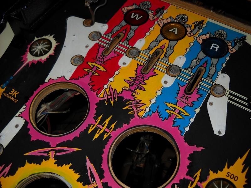

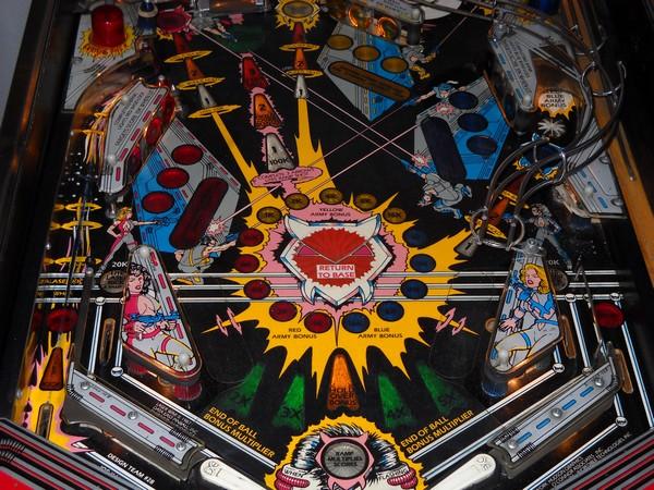

je vous presente quelque photos de mon derniers bebe
apres avoir refait les cartes electroniques
je me suis occupe des deux plateau que j'ai a ma disposition
voici les photos ,les commentaires sont les bienvenus

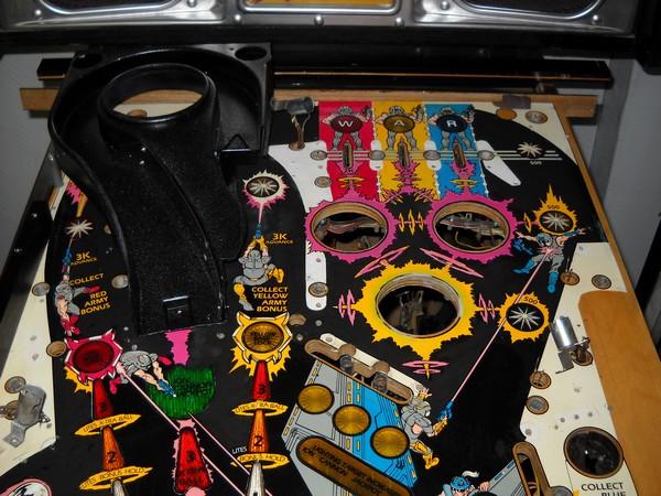

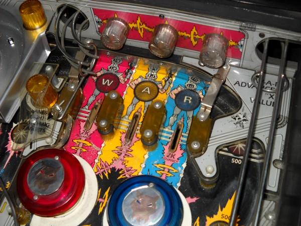

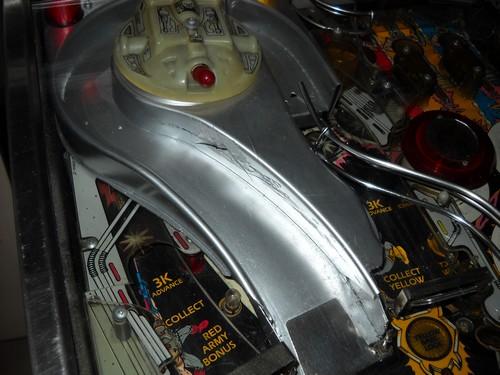

voila la plateforme, avant et apres renov
maintenant le plateau
merci de donner votre avis quelqu'il soit
OUi

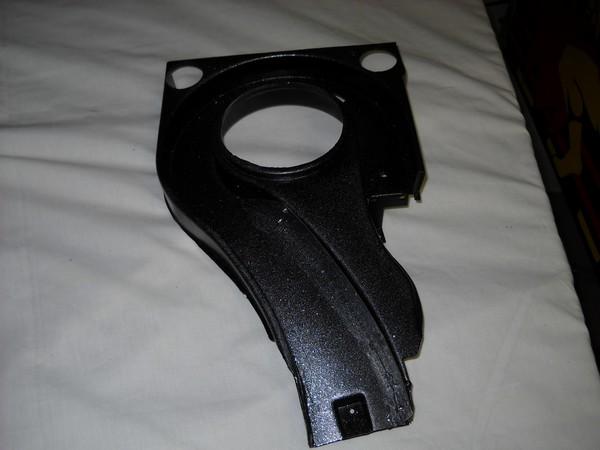

Essaye de poser de la peinture au chrome sur la rampe
Car elle est chromée d'origine
puis tu mets un vernis polyuréthane dessus afin de protéger la rampe
Si tu as mis de la peinture sur le couloir, et non dessous, par contre la cata
Ton jeu sera noir rapidement et pire cela pourrait laisser des traces définitivement
Le plateau je trouve cela bien fait
