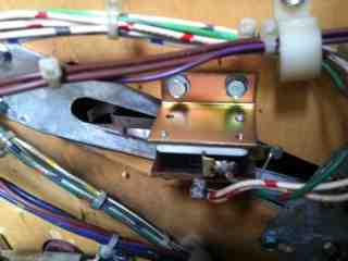

en procèdent au grand nettoyage et la remise en état de fonctionnement de mon flipper, j'ai pu m'apercevoir qu'une pièces été cassée !!!
qui pourrai me dire comment cette pièces s'appelle ??
C'est effectivement une lame de contact sur le jeu qui est absente
Par contre il te faudra qu'un autre propriétaire t'en donne la longueur précise et te donne la forme de l'ensemble
Sans cela tu pourras avoir des dysfonctionnement
Soit avoir une photo avec les longueurs après on peut la refaire ;)
