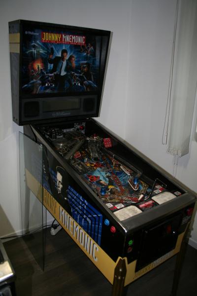

Place à la machine !

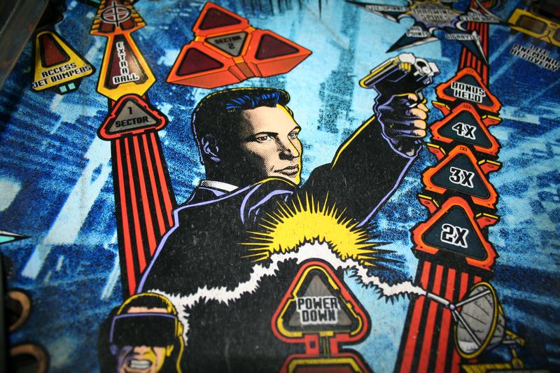

Voilà Keanu Reeves, aka Johnny

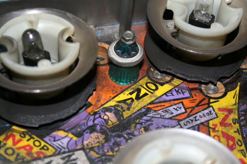

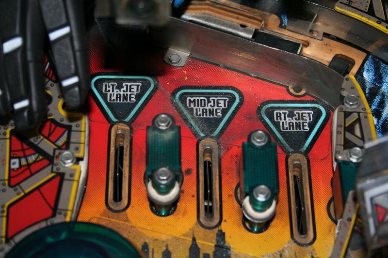

Crado on a dit !

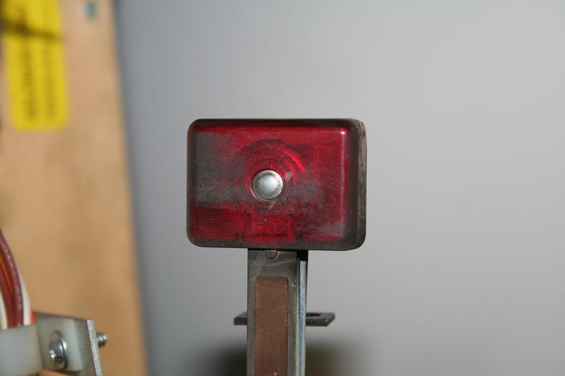

En cours de démontage, les coupelles de bumpers à changer, à priori !!!

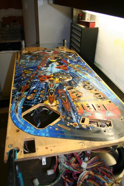

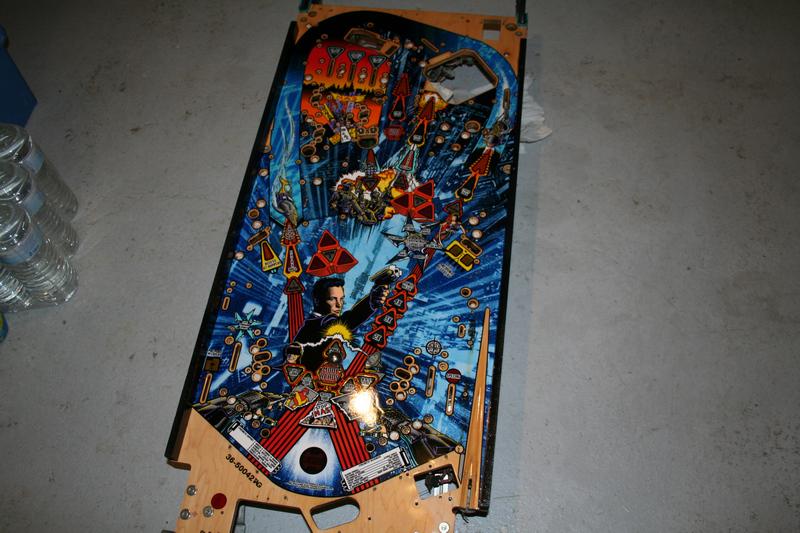

Le plateau est sorti de sa caisse

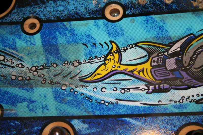

Nettoyage complet à l'éponge magique, on insiste, c'est flagrant !

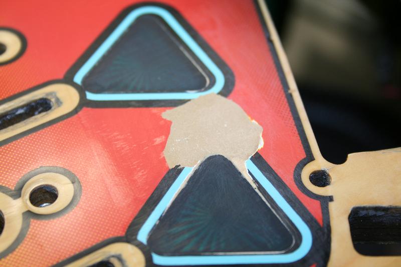

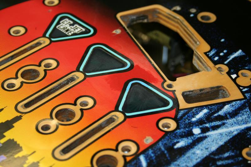

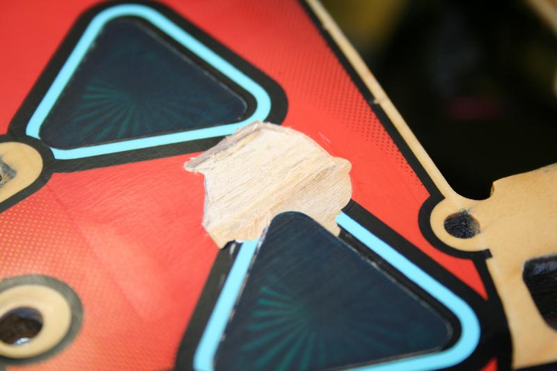

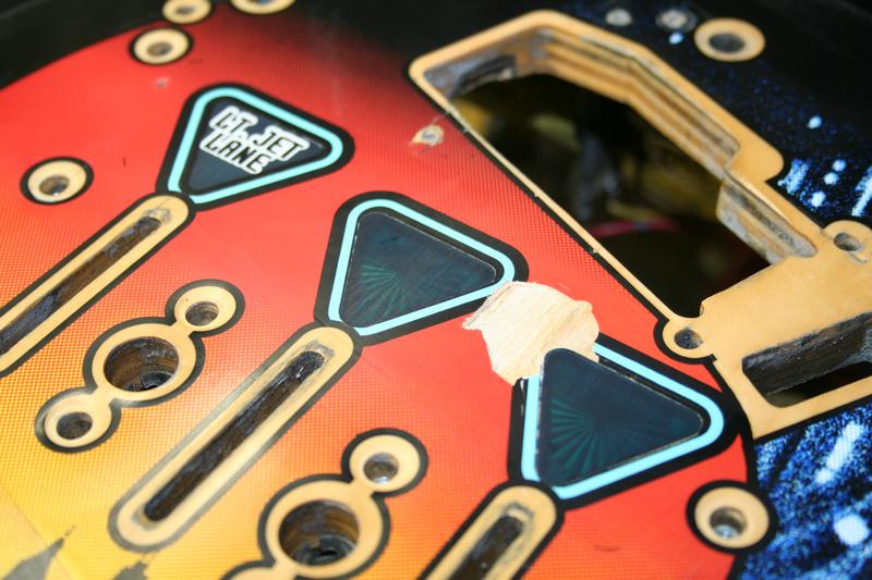

Au moment de retirer le mylar sur les inserts des rollovers, le drame, le bois et les inserts sont venus avec !

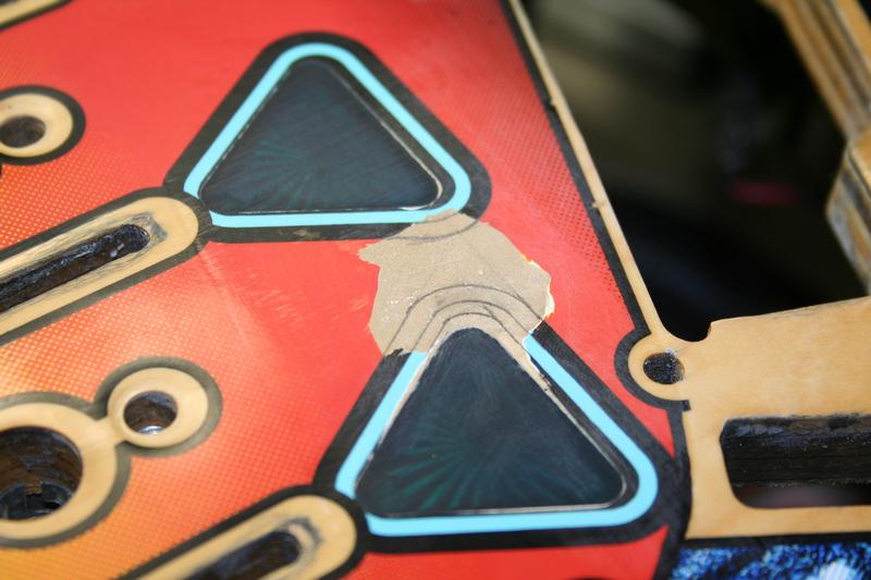

On mastique après avoir retiré tout le bois mou
On redessine au crayon
Et on repeint (peintures Games Workshop)...le flash fait ressortir les teintes, mais en vrai cela se voit moins...

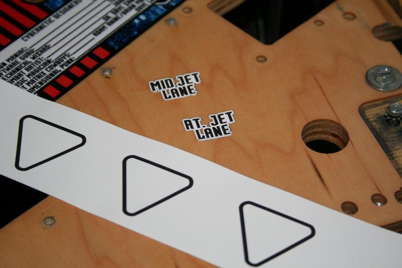

Création d'inserts sous Illustrator
J'ai passé 4 couches de vernis auto en bombe...en fait pas concluant, mais je m'en suis rendu compte une fois tout remonté...j'aurais dû en faire au moins 4 de plus pour arriver aux alentours de 10 couches afin de noyer les légers décrochages d'inserts sur le plateau...tant pis !

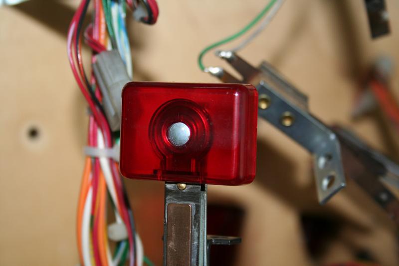

Nettoyage de toutes les pièces de la machine, remplacement de tous les fourreaux de bobines, de tous les ressorts, remise à neuf des flippers, démontage complet du système de la main : changement des écrous de positionnement par des neufs, dégraissage, remise en état, etc.....
Remontage

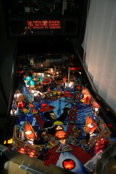

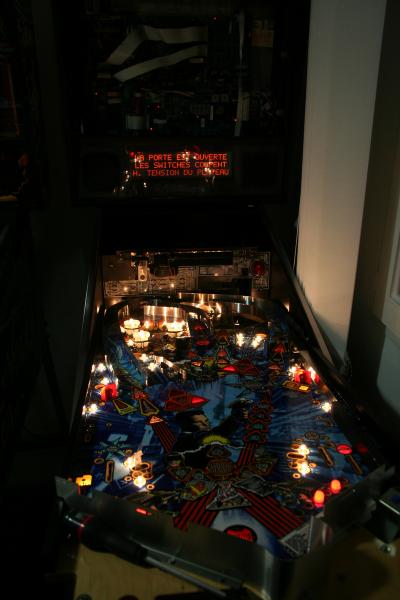

Premier essais : tout fonctionne du premier coup !

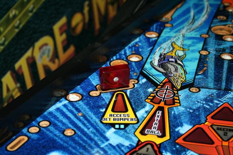

Quelques plastiques neufs
Et c'est reparti !

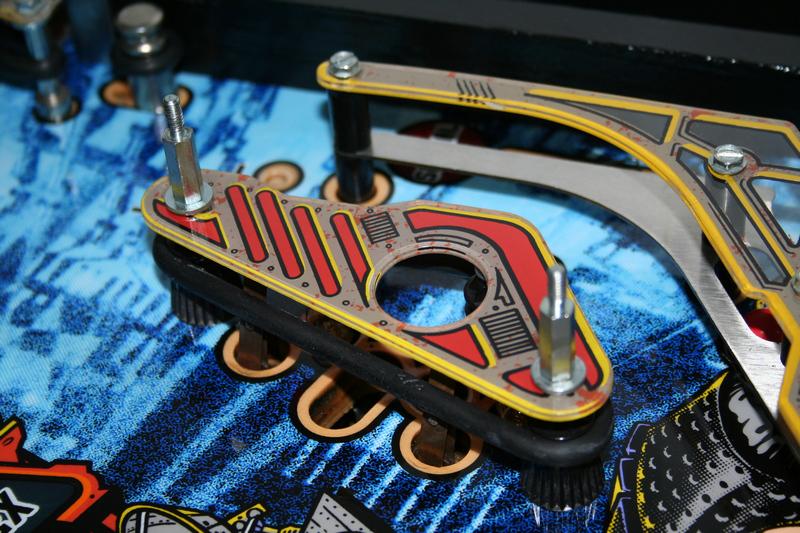

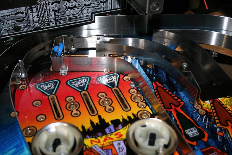

J'ai ensuite remonté les rampes, mais j'en ai trouvé des neuves...je vais les changer bientôt, quand j'aurais une idée lumineuse pour les décals de rampes, car ils sont introuvables, il faut donc récupérer les anciens...
