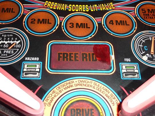

Sinon, mon probleme principal est le decal FREE RIDE sur un insert qui a bien morfle:
Les autres insert sont a peu pres correct, je compte juste faire quelques petite retouches autour de certains contours, si je met un playfield protector, je n'aurais meme pas besoin de vernir.
Par contre pour mon FREE RIDE, j'hesite: d'apres ce que j'ai compris sur les plateau Diamond Plate comme mon getaway version 2, il n'y a pas de decal sur l'insert mais le meme traitement de surface (peinture + vernis) que sur le reste du plateau (les usures viennent du fait que le vernis tient mal sur le plastique de l'insert).
J'hesite entre 2 solutions:
- me debrouiller a tout enlever sur l'insert et trouver un decal pour le remplacement. Probleme: je suis oblige de racheter une planche d;insert complet a 50 Euros pour un seul insert vraiment abime.
- faire une retouche peinture sur l'insert en terminant le D et en recopiant le E que je peut prendre en modele sur le mot FREE et revernir/polisher le tout. Probleme: meme si j'arrive a vient faire le DE de RIDE, je ne pourrais pas rattraper la difference sur la zone de vernis arrache qui n'est pas retouchable a la peinture.
Quel est votre avis ?

Je dirais qu'il faudrait refaire tout l'insert en question
Enlever tout le vernis (ce gentillement)
Poser un décal ou faire une peinture noire avec un pochoir
Puis vernir plusieurs fois
enlever l'insert au cutter, en reposer un autre (je pense qu'ils doivent se vendre) et passer une couche de vernis mat par dessus pour le protéger et éviter d'avoir une trop grande difference avec le reste de ton plateau qui semble mat aussi.

Oui effectivement le tout est bien abime, peut etre le soleil, il vaut mieux tout refaire, une fois bien nettoye et polishe, je pense retrouver un certain brillant du DP original (j'ai reussi a le retrouver sur mon Diner que j'ai restaure), je m'orienterais sur un vernis brillant ou satine, sur une zone bien determine comme un contour d'insert ca ne devrait pas choquer, surtout que je vais polishe apres avoir restaure l'insert sur l'ensemble du plateau.
Merci David, oui tu as raison, je peux virer tout le vernis, ensuite le me fais un pochoir pour reecrire le FREE RIDE directement sur l'insert et je repart sur une base identique sur tout l'insert et je n'ai plus qu a revernir.
Par contrem je n'ai jamais fait de supprimer la zone de vernis au dessus de l'insert, j'ai un peu peur de faire un eclat sur une zone adjacente. Il y a une methode pour ne pas se louper ?
salut rom-000
a ta place, je met un léger coup de cutter autour de ton insert sur le liseret noir qui l'entoure
tu fabriques un gabarit dans une plaque d'alu qui a la forme de l'insert
de manière a suivre le pourtour avec ta lame
après , tu caches autour de ton insert
et avec ta lame seul, tu devrais arriver a décoller le reste du vernis de l'insert
un petit coup de papier a l'eau 800 devrais arriver a enlever le free ride, ou lame aussi
tu caches pour refaire ton bleu ciel et ton blanc
et, sois tu recolles le free ride en autocollant + vernis de l'insert
sinon pochoirs et peinture, + vernis de l'insert
boumba a dit:
salut rom-000
Oui ca semble bien, merci beaucoup, je vous tiendrais au courant quand je me lancerais dans ce chantier.
