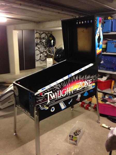

Bonjour à tous, j'ai débuté la restauration d'un TZ fraîchement arrivé. Je posterai des photos des travaux petit à petit.
Pour les curieux :

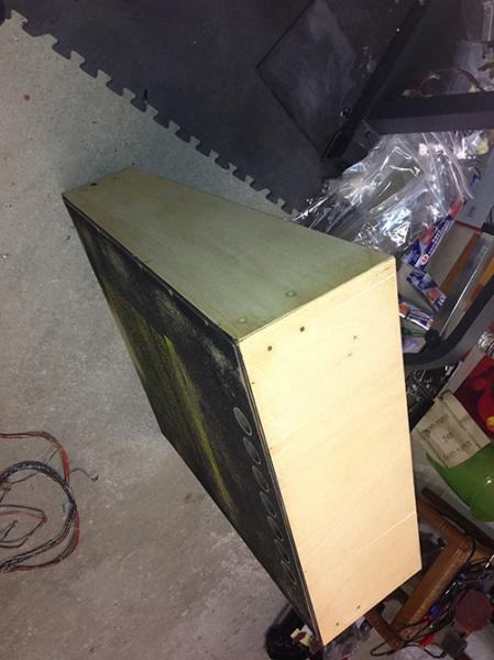

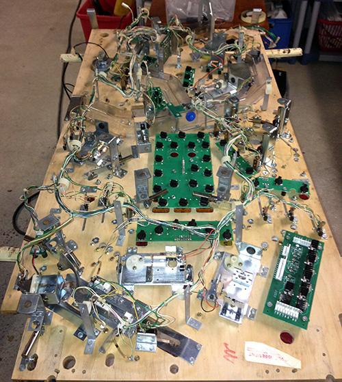

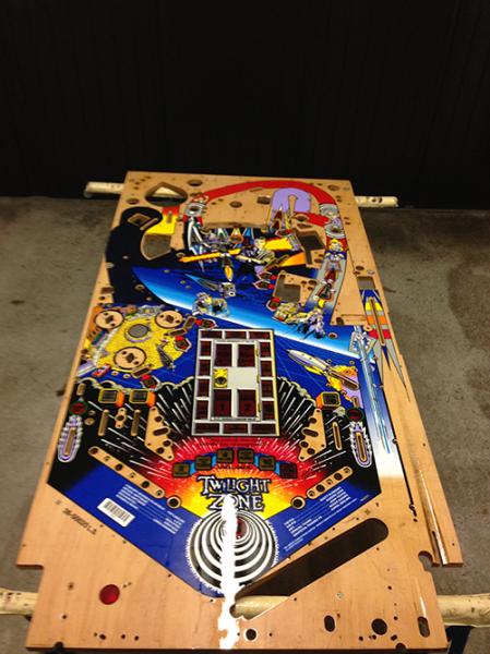

- plateau démonté avec la mécanique et faisceaux. Vernis avec du vernis pour voiture, une bombe avec durcisseur. Ça évite les traces de rouleau sur le plateau. Prévoir un dépolissage également si vous avez des saletés sur le plateau et un nouveau polissage.

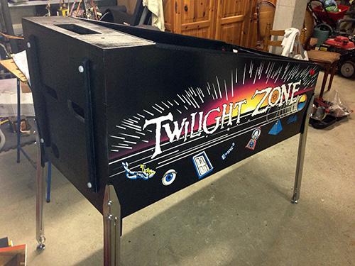

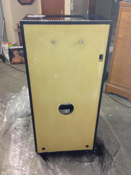

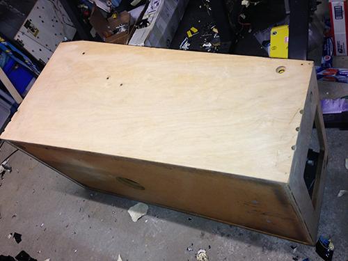

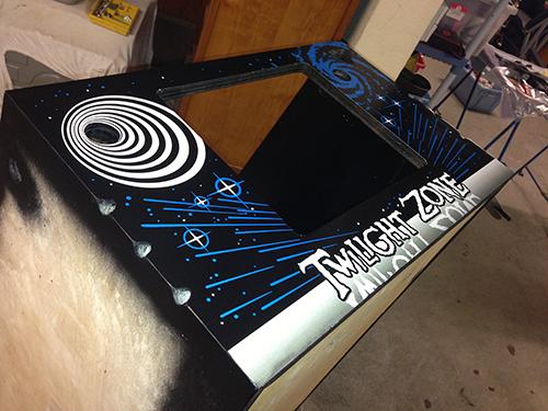

- Caissé démonté également avec le fronton : Les decals sont long à enlever ;). Réalisé avec un pistolet Thermo-formeur, spatules, mes doigts. Elle vient d'être poncée. Mastique prévu ce week end avec peinture noir et des decals de caisse.

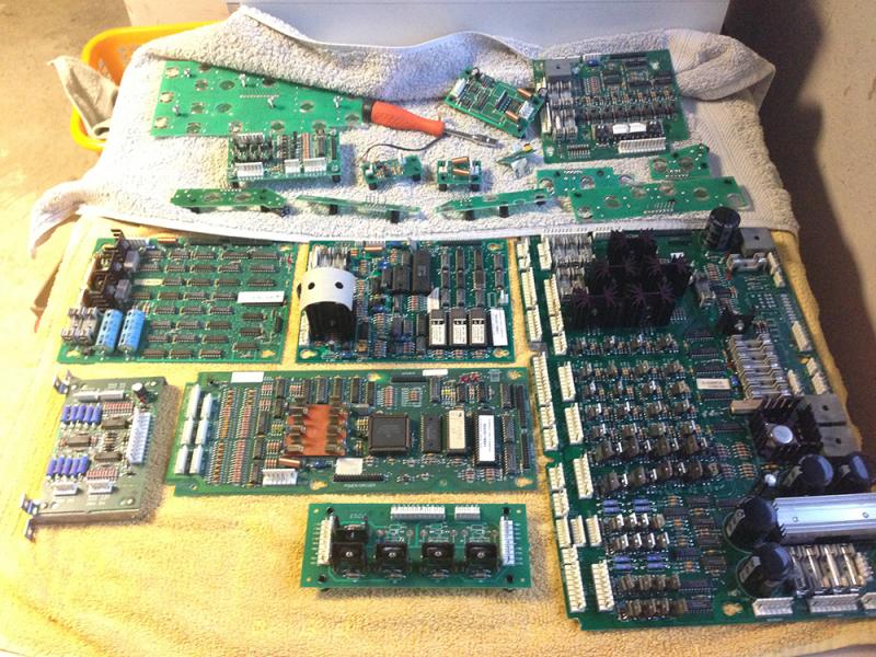

-reféction des cartes : condensateur, pont de diode, connecteur ( Merci David pour les pièces )
Ce qui est prévus :
- Pieds neuf, feutrine, protection de caisse
- Decals de caisse neuf, siderails,
- plastic set
- rampe neuve
- Horloge à réparer, bizarre ?:)
- Ramp flap
- Decals pour l'apron. Je dois repeindre et le vernir.
- ROM set 9.2 et soundrom
- billes élastiques, ampoule etc....
La liste et non exhaustive.
Cependant j'ai une question sur les plastiques : Je cherche l'emplacement des petits plastiques transparent sur le plateau.
Je vous remercie. Bon week à tous.

Peux-tu preciser la marque du vernis, et où tu l'as acheté ?

Pour ce qui est de la carte de l'horloge elle va être refaite avec installation de leds. Une de mes connaissances me dit toujours les bonnes vieilles cartes avec des grosses pistes c'est plus simple à réparer :).

Pour la marque de la bombe spraymax, après je serai pas te dire avec exactitude la référence. C'est du matériel professionnel. Je sais pas si les particuliers peuvent l'acheter.

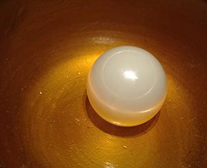

Je sais pas comment tu fais david pour la bille ceramic mais je l'ai poncé avec un grain très fin.
Sinon toutes mes cartes sont propres avec Red devil, un coup d'eau et passage au four a 50°c.
Va falloir reprendre toutes les soudures maintenant :).

Ah pour la bille céramique je ne vais pas donner l'astuce :lol:
C'est mon travail
Mais en tous cas pas la poncer ni la passer dans des acides (en tous cas surtout pas le dernier cas car la céramique est poreuse)
C'est mon travail
Nettoyage aux ultras-sons :) ?
Pour la powerball, du nettoyant à plaques vitro céramique et de l'huile de coude (ou une dremel/perceuse équipée pour polir) et elle ressort comme neuve ;)

Je reviens à la charge avec des photos. Merci pour les astucs pour la bille cérmaique. J'en ai croisé d'autres sur des sites divers pour la faire briller et devenir aussi blanche qu'avec colgate :).

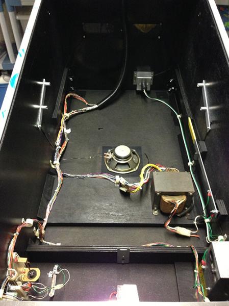

Bonsoir à tous, je reviens vers vous pour partager mon expérience sur ma première restauration de flipper. J'avoue que l'aventure me faisais peur mais avec de la méthode et de la rigueur, je m'en sors. Malgré quelques erreurs, je m'en sors.
Voici l'avancée de la machine :

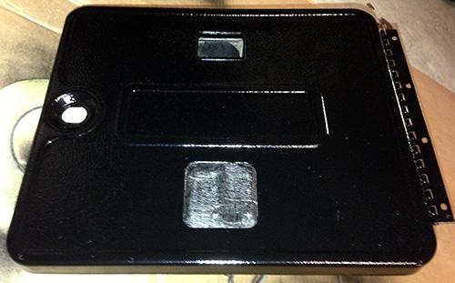

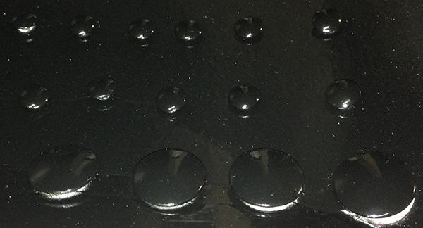

J'ai hésité à le faire mais finalement j'ai peint toutes les têtes de visse.
J'ai eu de la chance la porte n'a pas pris plein de coups marrto. Avec un coup de peinture comme neuve.

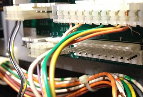

Le classique J120 / J121 à faire :) Je remercie la personne qui m'ai aidé.

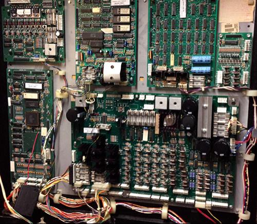

Tous les ponts de diodes et condensateurs sont neuf :) Pièces achetées sur RP. Après quelques heures de soudure sur toutes les cartes tout est ok.

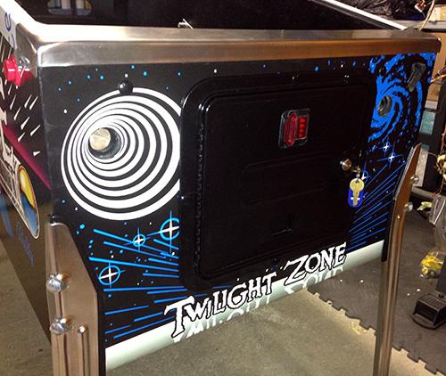

Ouf la caisse est finie. Je peux juste vous dire que c'est beaucoup de boulot mais content du résultat !
