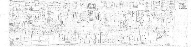

- J'ai déjà récupéré un plan sur un autre site ce qui m'aide vachement ... mais il reste des inconnus ...
