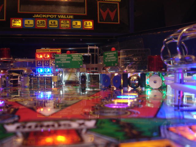

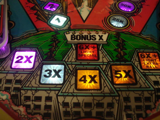

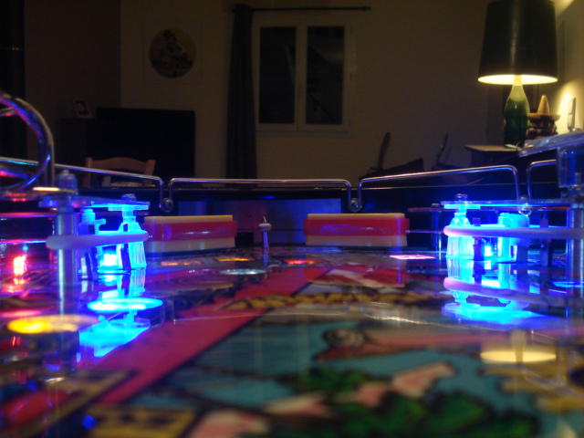

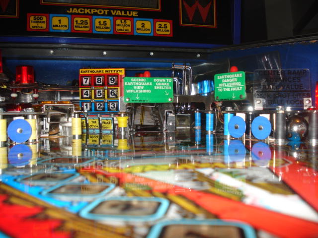

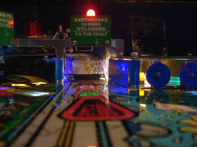

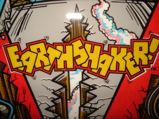

n'ayant plus de flipper à restaurer (pour le moment!) j'ai refais mon plateau que j'avais déjà restaurer il y a 1 an et demi et j'avais choisi de poser un mylar. Le resultat était pas trop mal mais j'étais pas trop satisfait préférant la vitrification. J'ai donc acheté le verni 2k que Couin m'avait conseillé et suis entièrement satisfait de se produit et le remercie... (Les photos de la restauration sont trop lourdes je n'arrive pas à les téléchargées)

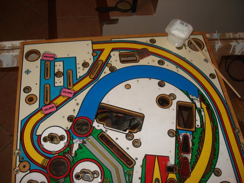

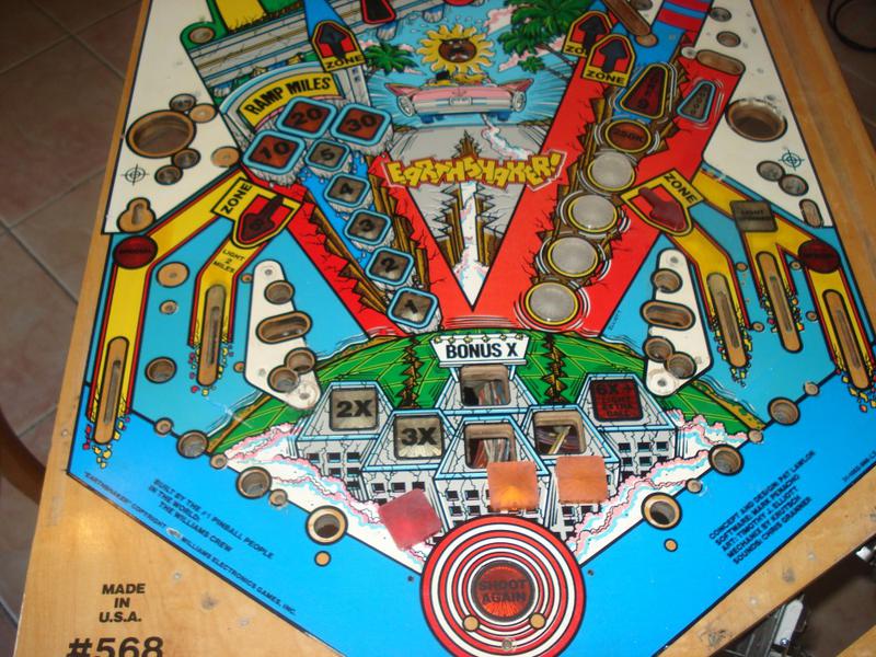

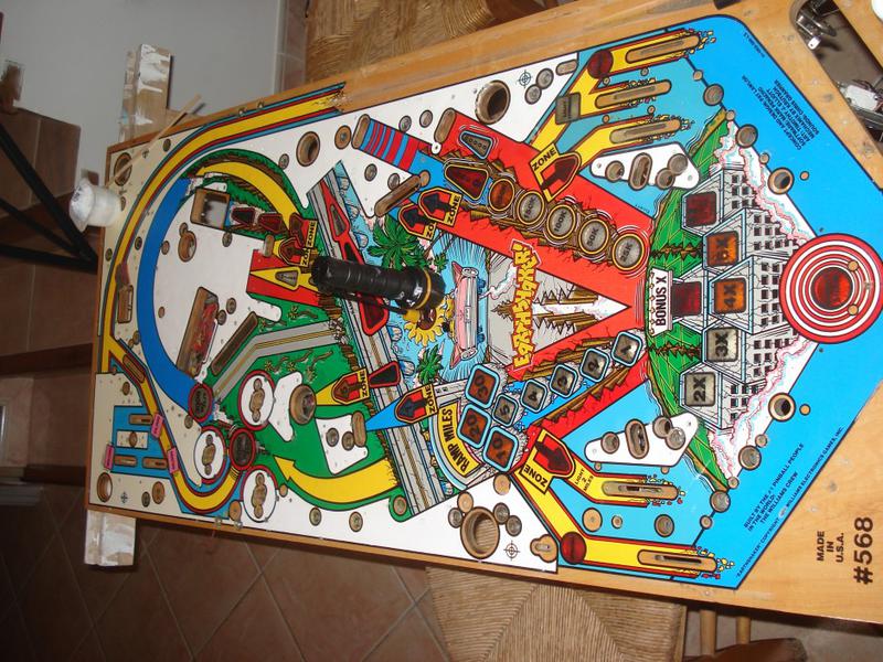

Donc en résume, dépose du plateau, décollage du mylar, retouches peinture, j'ai refais aussi les inserts et 4 couches de vernis 2k et voilà :
Bon j'ai réussi à redimensionner mes photos,

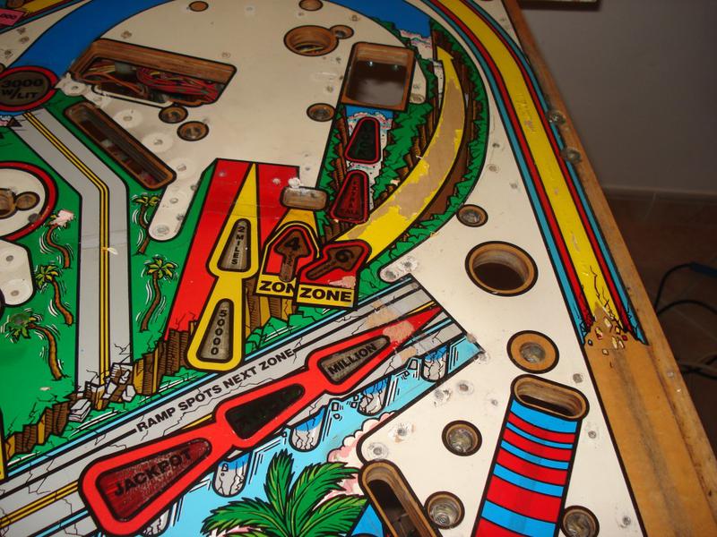

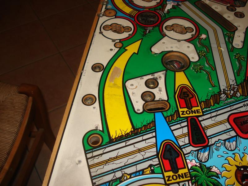

j'ai repris en peinture les jaunes tous les blancs sous les plastiques decors, et retouches un peu partout, :
Voilà c'est mon 6ème plateau que je refais, je voulais remercier ce forum, David et tout les membres de celui-ci, car sans Flipperfrance, tous les posts qui permettent d'échanger les expériences, et d'éviter de faire des conneries,
j'aurais jamais pu faire ces restaurations.sup.
Très beau travail et entièrement d'accord avec ton second message, je fais le même constat. Longue vie au forum

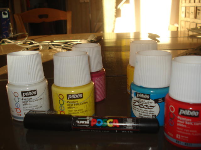

J'ai utilisé ces pots de marque pébéo. La peinture se travaille bien et elle ne fait pas de grumeau, suivant comme on l'allonge avec de l'eau le tendu est parfait, on a pas besoin de poncer et de plus les couleurs se rapprochent vraiment de l'origine. Un seul truc à faire absolument c'est de mettre 3 couches sinon le vernis 2K l'a fait cloqué, j'avais pas eu ce souci avec du vitrificateur à l'eau,
ensuite j'utilise le feutre posca noir pour les contours et les inserts en plusieurs couches aussi :
Oui Pébéo ou Système3 sont de bonnes peintures !
J'utilise aussi les pébéo mais en tube des 3 couleurs primaires, et je fais mes mélanges pour obtenir la teinte précise que je veux. C'est plus simple et moins onéreux que d'acheter un pot par couleur, surtout que la couleur est rarement pile la bonne.
La seule exception c'est pour les couleurs fluo impossible à avoir avec les couleurs primaires. Pour ca j'utilise des posca si la teinte existe, ou des pots fluo comme sur ta photo.
Par contre fait bien attention avec l'acrylique à acheter des teintes opaques. Ca doit être marqué dessus si c'est opaque ou translucide. Ou sinon c'est signalé par un petit carré. Si il est noir ou rempli c'est opaque, si il est transparent c'est translucide.
