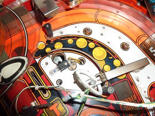

J'ai ensuite demonte le dessus du plateau qui a accumule 23 ans de crasse.
C'est sale:
Il s'agit d'un modele proto (un plateau Diamon Plate sans mylar avec la rampe jaune). Pas de galere de mylar donc, j'ai pu tout nettoyer au Red Devil. J'ai fait quelque retouches peinture (sur la zone du haut, sur l'insert central, autout de quelques inserts). J'ai ensuite proteger mes retouches avec un vernis automobile en spray.

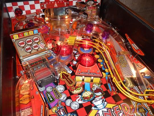

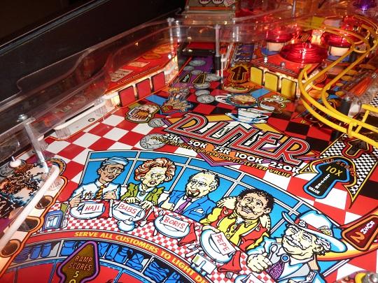

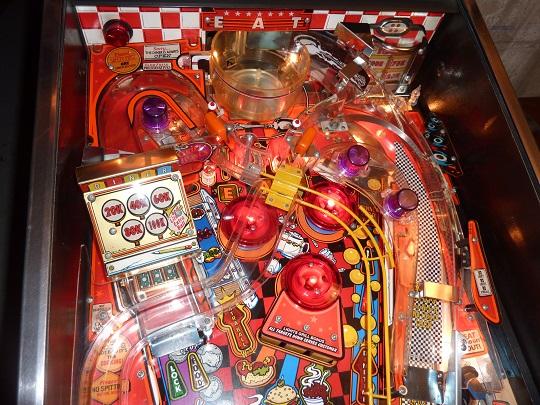

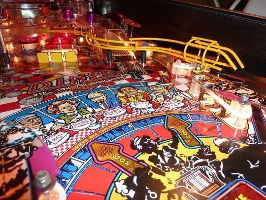

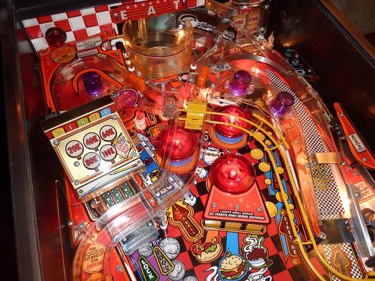

Voici les photos finales:
Voila, je suis assez satisfait du resultat, le plateau d'origine Diamon Plate simplifie largement la restauration, ce n'est pas neuf mais beau et naturel, comme j'aime. A l'occasion je polisherais les pieds mais ils sont deja en bon etat.
Il me restera l'electronique a finir (deporter les piles et remplacer des fils soudes a l'arrache sur l'interconnect board suite a un cramage de connecteur)
Sinon, j'ai refait quelque parties dessus, waouh, ca va trop vite, je prefere presque quand il etait sale, je crois que je vais reseter mes high-score, je ne suis pas pres de refaire mon precedent high score (55 millions).
