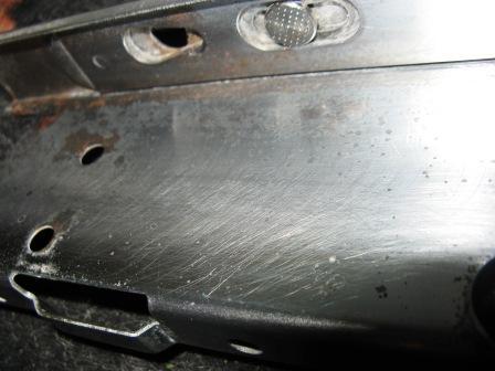

J'ai donc commencé par vider la caisse, puis je me suis attaqué à quelques pièces métalliques de l'intérieur de la caisse. Le flipper avait passé 15 ans dans un sous sol humide, donc pas mal de boulot.
Ma technique a donc été, brosse sur ponceuse, puis papier de verre 500, puis pierre d'argent, et beaucoup d'huile de coude. Voilà le résultat:

Je suis un peu déçu (surout si on regarde de près)... des idées pour faire mieux ?
GROS PLAN
Comment faire pour enlever les traces "noires" restantes ?
D'avance merci de vos expériences réussies
salut
essaye avec le w5 de chez lidl , il a un composer acide qui pourra peut etre t'aider
Non cela n'ira pas plus loin
Cela était super oxydé à ce que je vois
C'est déjà super bien revenu
Seule solution pour stopper peut être l'acide (danger ici attention) et ou brosser avec une brosse rotative et des brins Inox ou Nylon sur la brosse ?
Je ne saurais dire si cela fera plus

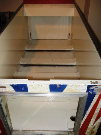

J'ai repeint entierement l'intérieur de ma caisse, avec un restant de peinture de Mr Bricotruc (blanc cassé, glycéro spécial Bois Extérieur). Première couche le week end dernier, ponçage et deuxième couche ce matin.
Bon, le rendu est pas mal, mais:
- c'est long (trois jours de séchage avant de pouvoir passer une deuxième couche ...)
- çà sert pas à grand chose
- çà a "senti" la peinture dans la maison pendant une semaine, et là, madame n'était pas contente !

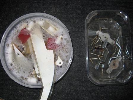

Entre temps, je fais tremper mes décors dans un mélange eau chaude + liquide vaiselle, et mes pièces métalliques dans du vinaigre blanc
