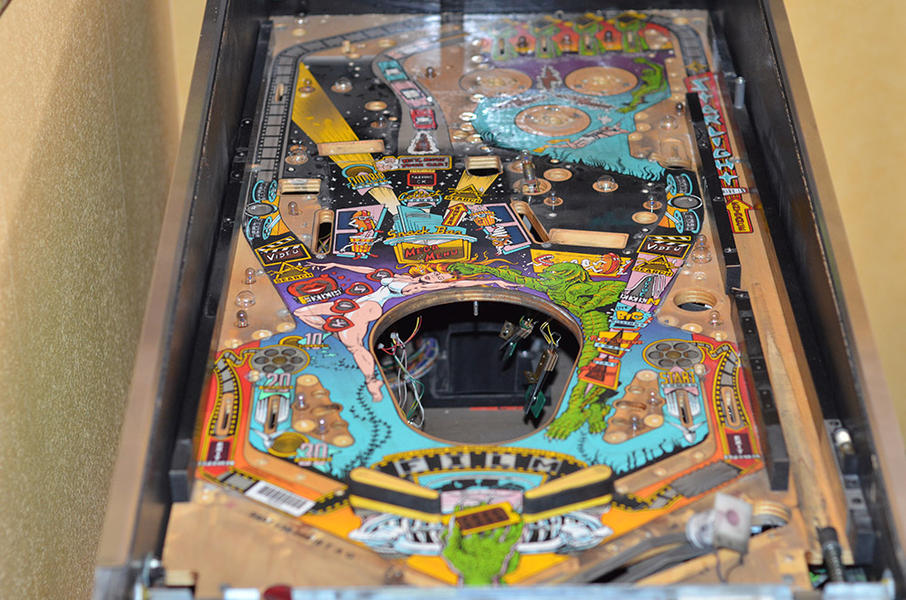

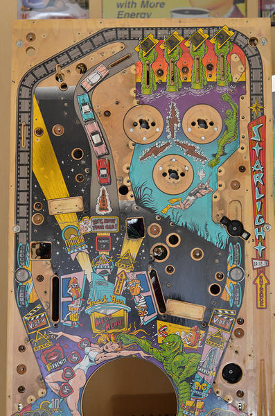

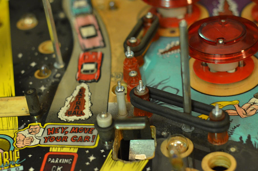

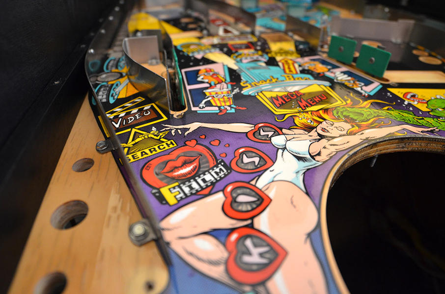

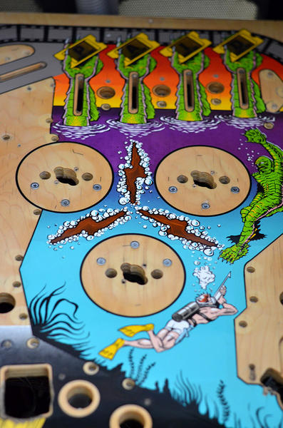

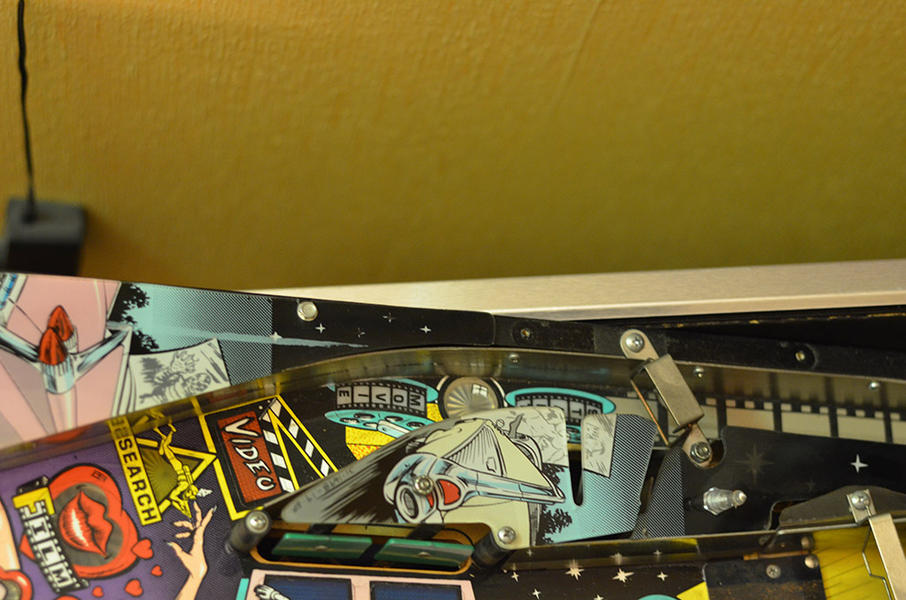

Voilà déjà l'état d'origine du flip :
Globalement le plateau est en bon état, il n'y a pas de manques de peinture mais tout de même quelques contours d'inserts à refaire, les trous d'éjection un peu rongés, quelques décors cassés à remplacer et surtout beaucoup de crasse !
La vitre est quasiment opaque avec les rayures de la bille. Il va falloir poncer et polisher pour lui redonner sa transparence.
Trou d'ejection rongé et contours d'inserts à refaire :
Traces de bille et saleté :
Ces contours aussi sont à refaire :

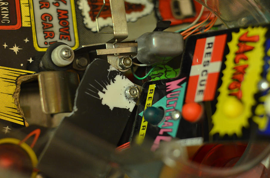

Le décors cassé au dessus du trou :
Celui-là aussi est cassé et un bout de plastique noir a été mis à la place :
Un autre décors cassé...
C'est pas grand chose mais y'a quand même un peu de boulot vivi
La suite arrive ;)

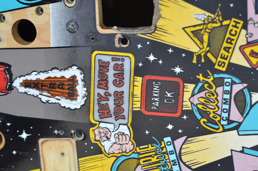

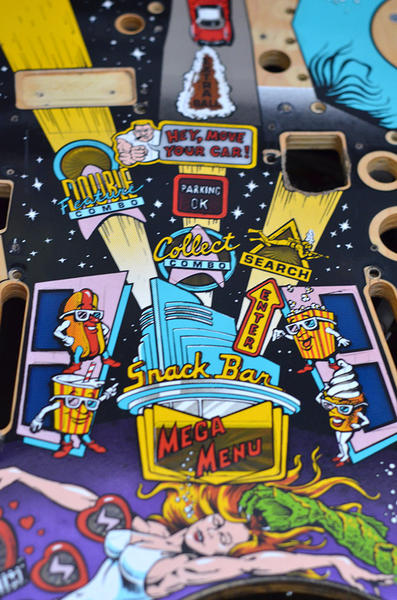

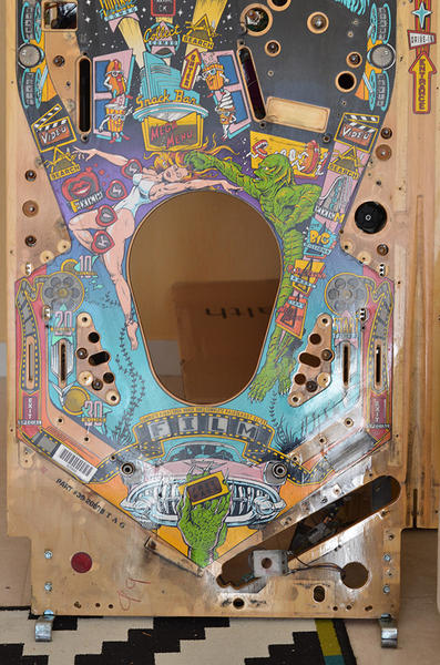

Et voilà le début de la restauration !
Après un bon nettoyage, on y voit déjà plus clair :
Et voilà après les retouches de peinture et un petit coup de vernis :

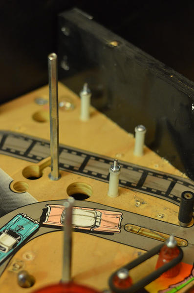

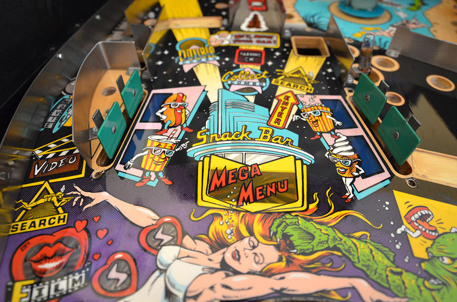

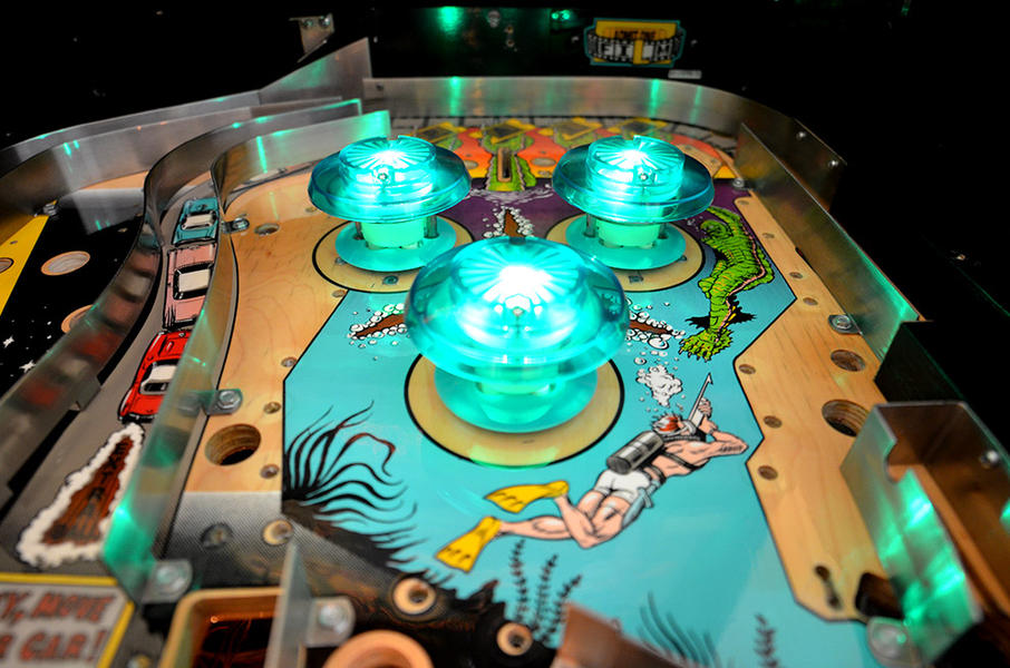

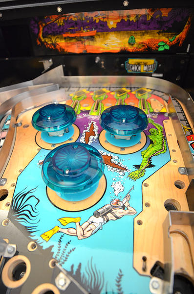

Nouveaux chapeaux et coupelles de bumper :

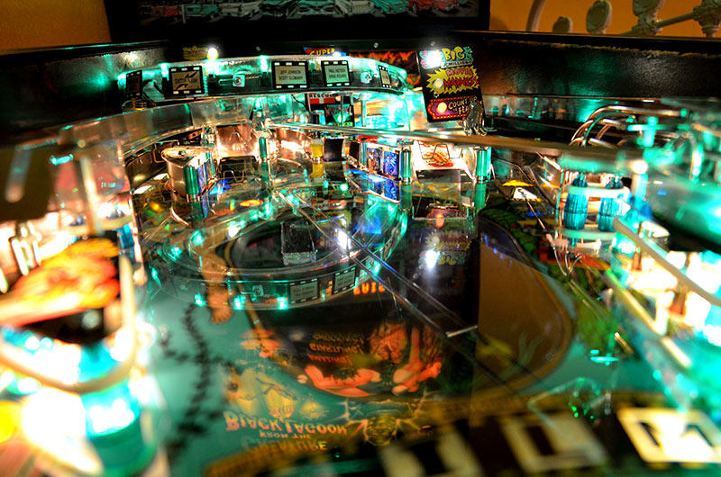

Et avec un peu d'éclairage ca change beaucoup de choses !

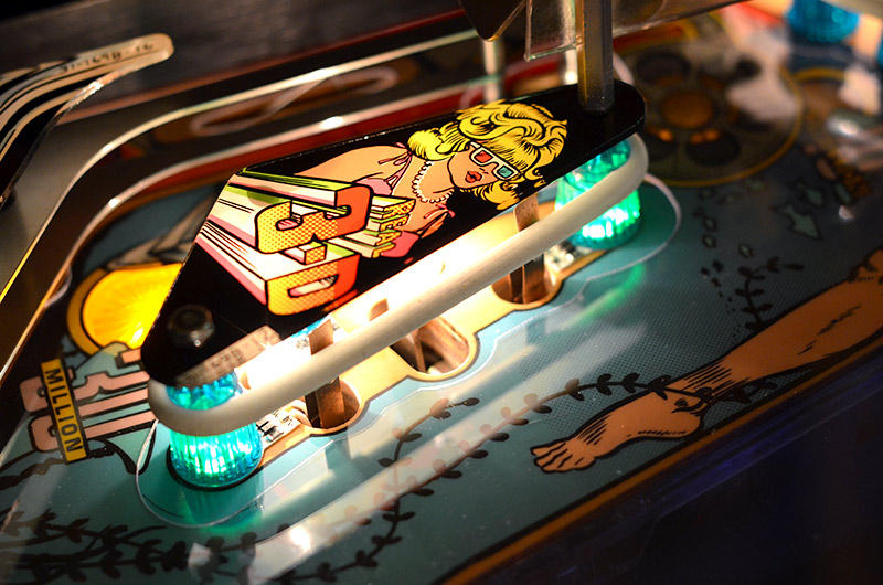

On m'a demandé d'expliquer comment apporter l'éclairage dans les bumpers donc voilà :
C'est simple, il faut des supports d'ampoule cablés, des ampoules ou led pas trop hautes (ici j'ai mis des leds vertes et avec les chapeaux turquoise on obtient une couleur proche de la couleur du plateau. J'ai essayé avec des led bleu mais le bleu est trop foncé et trop différent).
Ensuite il suffit de relier les cables entre eux par 3. On aura donc les 3 cables gauche des supports reliés ensemble et les 3 cables droits des supports ensemble.
Et après il suffit de relier ca à un support d'ampoule de GI. Les 3 premiers cables sur le + et les 3 autres sur le -.
Le sens n'a pas d'importance, au final il suffit juste que chaque support d'ampoule ait un fil relié au + d'une douille de GI et l'autre fil relié au -.
Personnellement, pour faire ca proprement j'ai ajouté une barrette relais et des cosses comme intermédiaire entre la douille et les supports d'ampoule. Comme ca tout est branché sur ces barrettes et je peux retirer ca proprement juste en tirant sur les cosses.

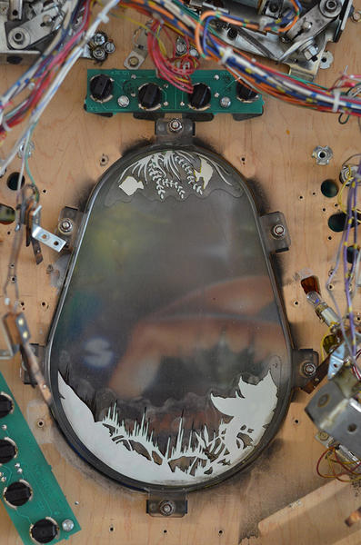

Avec la vitre de l'hologramme remontée.

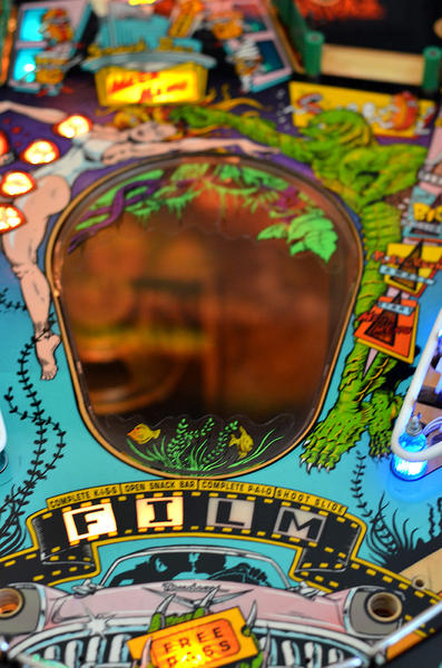

Y'a pas à dite, après un bon poncage et polissage ca change tout !
On voit enfin à travers (on peut voir l'enceinte dans le fond de la caisse. Alors qu'avant en mettant ma main juste derrière, c'était tout flou à cause de l'opacité de la vitre.
Pour ceux que ca intéressent, pour récupérer ce genre de plastique il faut d'abord poncer du plus gros au plus fin et à l'eau savonneuse. On commence par du 500 ou 800 en appuyant moyennement, puis 1000 en appuyant plus et on finit par du 2000.
Ensuite la vitre sera totalement opaque mais il n'y aura plus de grosses rayures ni de traces de billes. Il reste donc à polisher pour redonner la transparence. On commence par un polish légèrement abrasif comme la pate P5 ou le Novus 3. Ensuite on passe un coup de polish plus doux comme le novus 2 ou le miror cuivre et enfin on termine avec un polish spécial plastique. Liquide tellement il est peu abrasif, comme le novus 1.
Et voilà, on économise une cinquantaine d'euros à éviter de racheter une vitre neuve !

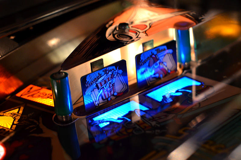

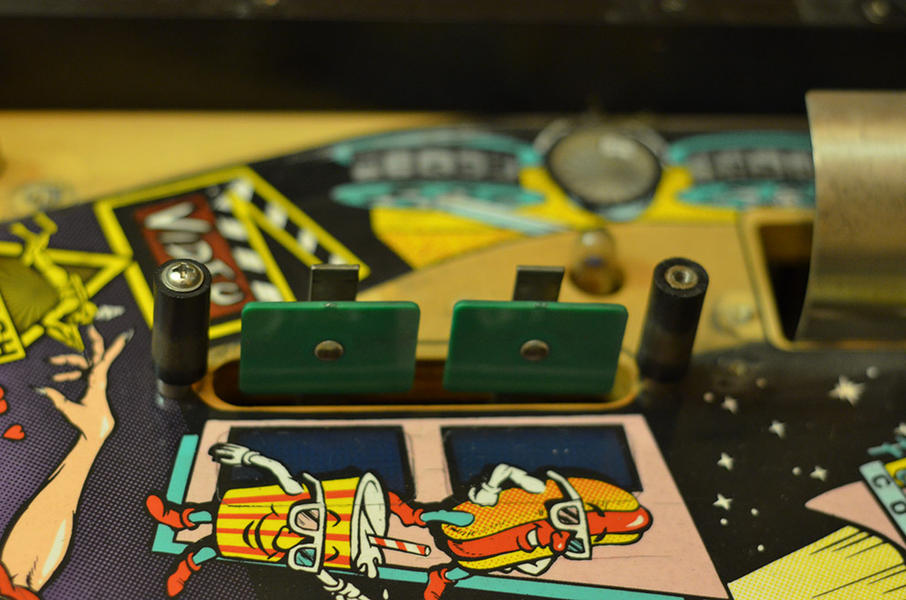

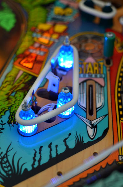

Une petite nouveauté que j'ai essayé : les starpost light
C'est sympa mais comme vous pouvez voir, avec des leds bleu ca tranche trop avec les couleurs du plateau...
Du coup je avis les changer par des vertes pour avoir le même résultat que les bumpers.
Pour les brancher c'est comme pour les bumpers ! Chaque starpost light à 3 fils : 2 blancs à mettre sur une douille de GI et un gris (avec une diode) à mettre sur la masse de la bobine du slingshot ou sur un contact du slingshot. Ce fil permet d'envoyer l'information à la led de flasher lorsque la bille active le slingshot.
Ces starpost font donc office de GI et de flasher !

Bon c'est en cours il me reste encore quelques trucs à faire mais oui je suis pressé de pouvoir y rejouer :lol:
Pour les retouches je nettoie bien le plateau déjà, ensuite j'utilise du scotch brite (un genre d'abrasif doux un peu comme le côté grattant d'une éponge mais moins agressif). Ca sert à casser le brillant du plateau pour que les retouches et le vernis accrochent bien dessus.
Ensuite je comble les éventuels trous ou manques de peinture avec de l'enduit de finition.
Une fois sec je ponce au 800 l'enduit avec une petite cale pour bien remettre à plat et après seulement j'attaque les retouches de peinture.
J'utilise de l'acrylique. Quand j'ai vraiment la bonne couleur, j'utilise du posca (mais c'est rarement pile la bonne couleur) et autrement je fais mes propres teintes en partant des primaires, et je fais ca au pinceau.
Ensuite un coup de vernis (là j'ai fait une couche moyenne). Je ne vais pas en mettre plus car je vais mettre un playfield protector par dessus. Le vernis était seulement pour fixer mes retouches et rendre le brillant à la peinture et au plateau.
Voilà :)

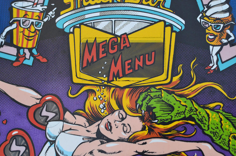

salut risotoo, as tu acheté tous tes plastics ? et as tu reussi a trouver celui du snack-bar ?
pour moi c'est le seul qu'il me reste a changer mais il est en rupture partout en europe, donc derniere solution : les states et la douane a tout-coup !!!
j'ai essayé de le reproduire mais je n'arrive pas (en tout cas avec la jet d'encre quadrichrome que j'ai) a reproduire fidelement les teintes, particulierement le turquoise.

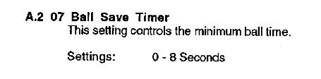

Oui regarde dans le menu adjustement A-2 07
Ball save timer mais je me suis trompé c'est 8 secondes max et pas 12. Mais c'est déjà suffisant.
Pareil pour le multi, si tu en perds une tu as 15 secondes pour viser le snackbar et le relancer. Si ca arrête le multi dès que tu perds une bille regarde dans tes réglages là aussi.

Ah j'oubliais : pour la vitre de l'hologramme ca n'est pas nécessaire de retirer les décals pour la poncer et polisher car c'est surtout le dessus qui doit subir ce traitement et non le dessous.
Mais c'est que pour a part j'ai changé les décals car les anciens étaient bullés.

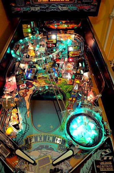

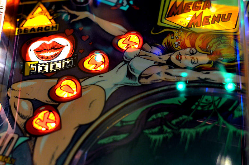

J'ai installé mes décals personnalisés pour les cibles et mes cartes d'apron hier. C'était la petite touche final du flip.

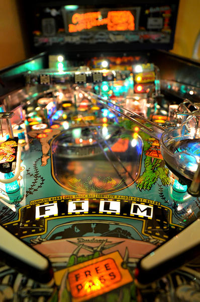

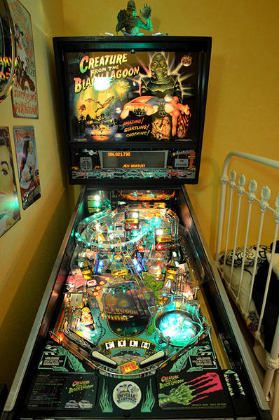

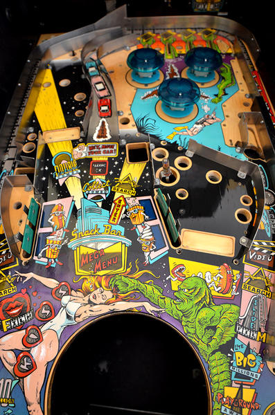

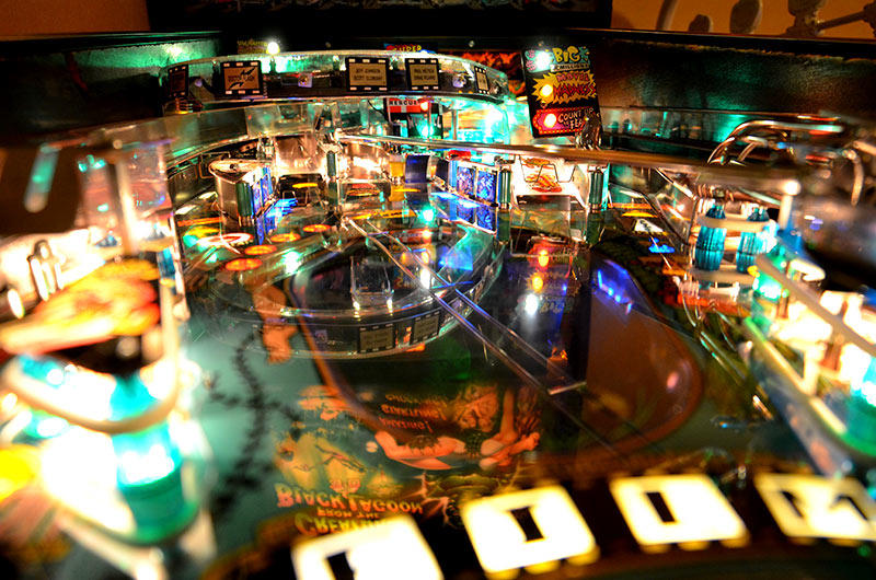

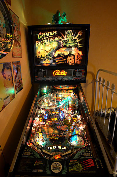

Maintenant qu'il est entièrement terminé... place aux photos ! vivi

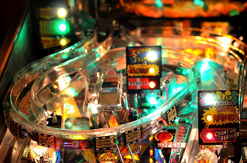

Vous pourrez voir qu'en plus de la restauration classique du plateau, j'ai aussi rajouté quelques éléments.
Leds sous le plateau et quelques unes sur le plateau, Mod avec une voiture que j'ai synchronisé avec la phase "move your car" du flip, éclairage des bumpers, éclairage des post de slingshots, décals personnalisés de cibles, cartes d'apron personnalisé, etc... Enfin les photos parleront d'elles même.

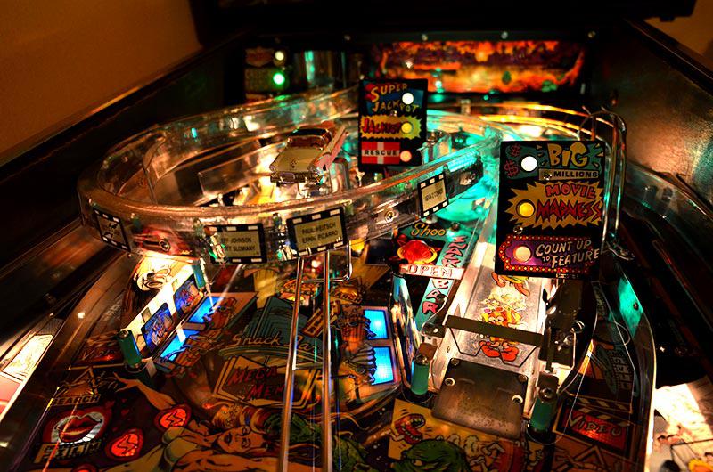

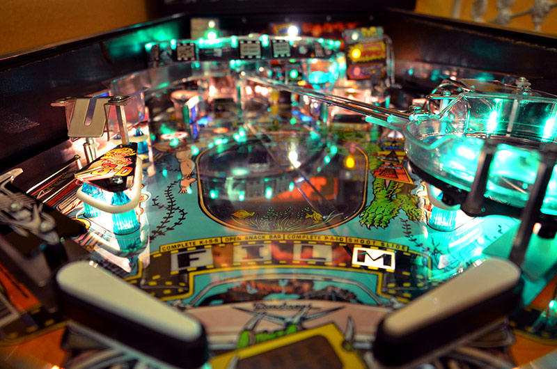

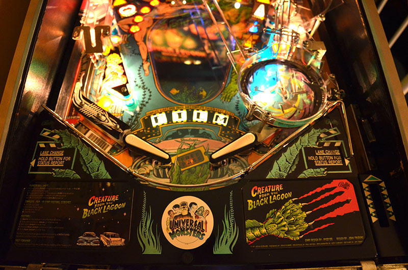

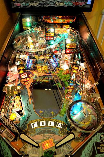

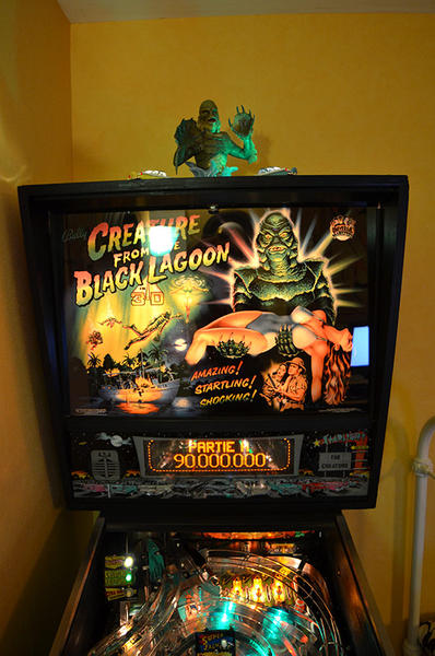

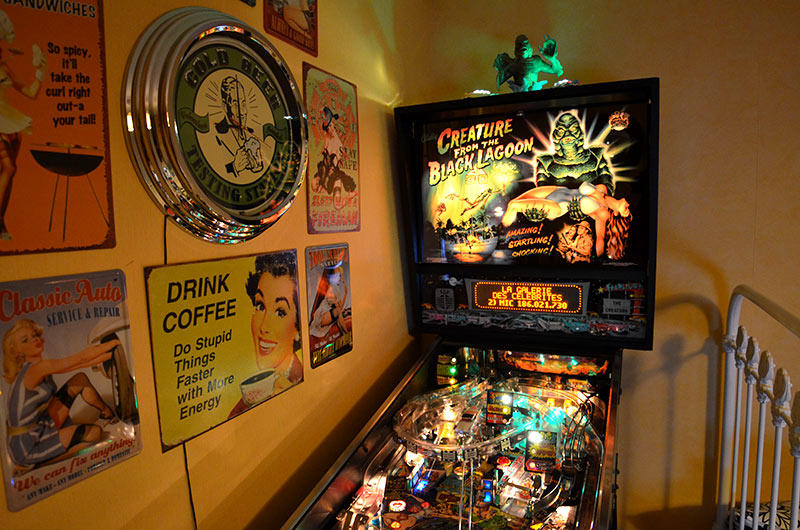

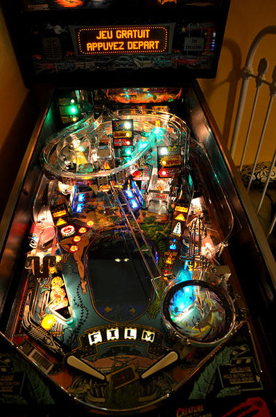

Quelques vues globales du flip :

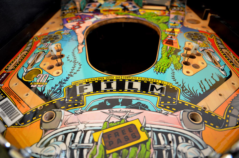

Apron nettoyé (des traces de colle d'étiquettes séchées...) et cartes installées :

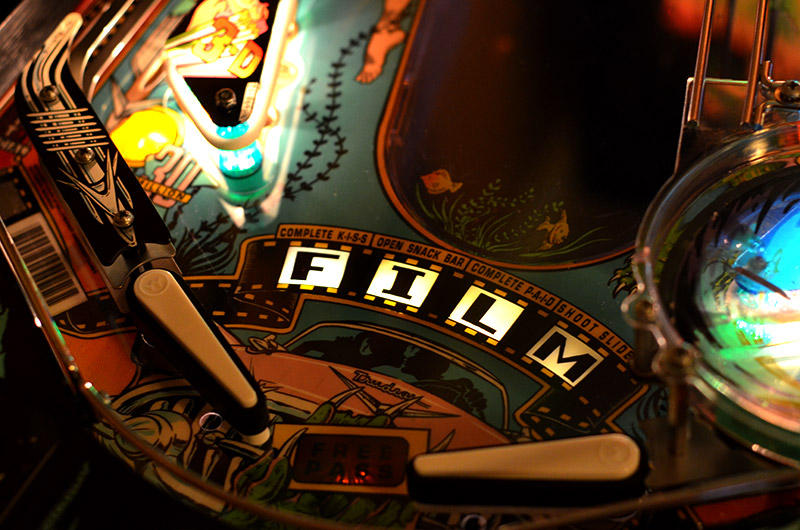

J'ai mis des batteurs blancs et noir pour faire un rappel des couleurs des lettres "FILM" juste au dessus :

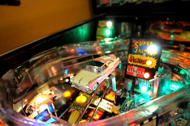

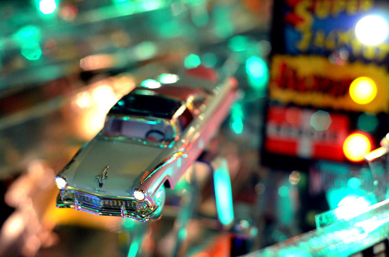

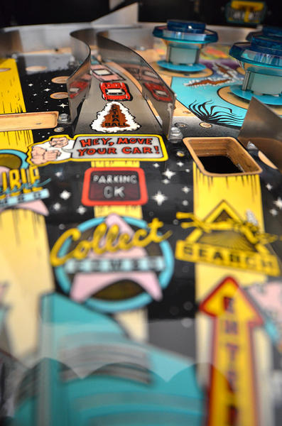

La fameuse voiture qui s'éclaire quand "move your car" clignotte.
La voiture m'a couté 10 euros et j'ai installé les leds moi même. Mais c'est la même que l'on peut trouver pour une centaine d'euros sur des "sites spécialisés". C'est juste un model réduit tout ce qu'il y a de plus classique !

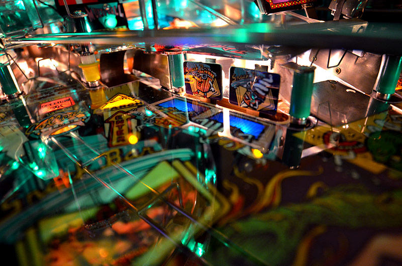

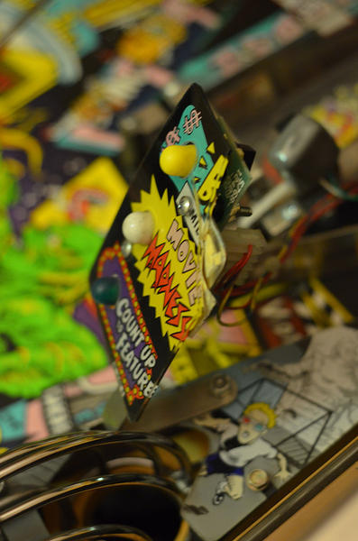

Les cibles avec leurs décals :

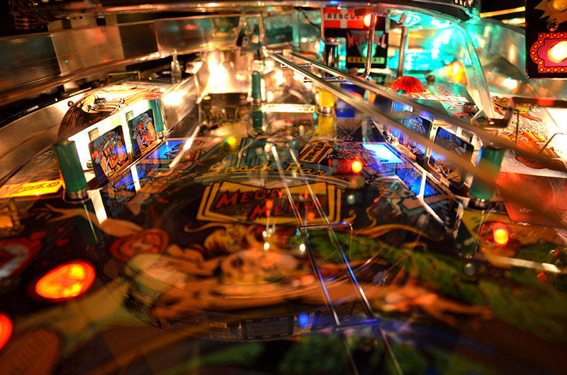

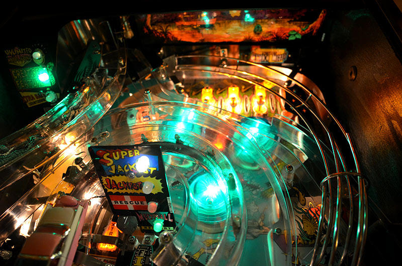

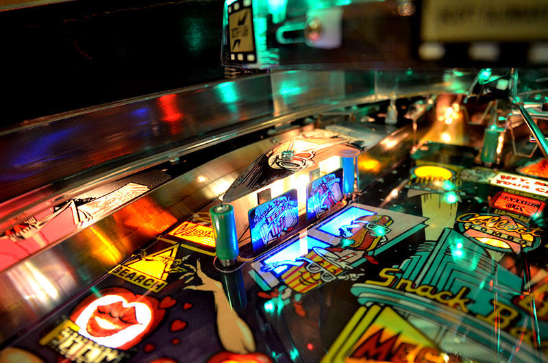

Les bumpers avec nouveau chapeaux, coupelles et ajout d'éclairage led :
Les starpost équipés de led. Ca n'éclaire pas vraiment mais c'est joli :
Et voilà !
Reste plus qu'à faire des scores maintenant car c'est pas encore ca :lol:
Ca donne clairement envie de faire une partie. En plus ce flipper est déjà tellement beau la base ! vivi
Bravo c'est beau et tout propre, ça rend bien les Leds vertes des rampes, superbe
